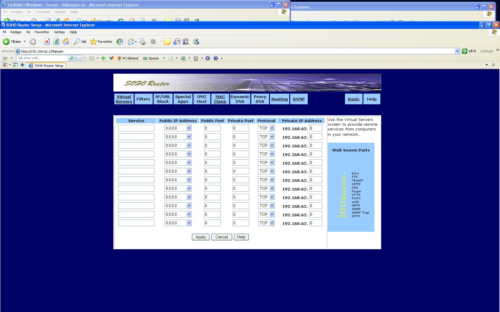

Tazic Skrevet 9. november 2007 Skrevet 9. november 2007 (endret) Hei jeg liker å spille CS og Red Alert 2 YR men Når jeg er inne på nett og spiller så har jeg alltid så mye Ping Kan noen hjelpe? her er et bilde av routeren min Router.bmp Endret 9. november 2007 av Dragonsvenny
