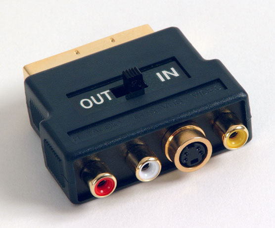

Antagelig er dette pga at hvis du spleiser to av lederene i s-video, så får du kompositt.
Hadde samme problemet.
Det som var løsningen for meg var å ta en metallbit fra en kabel, og sette inni 2 av hullene på den svarte ingen på scarten som er avbildet.
Google etter det, finner mye om dette problemet.
Jeg har før brukt S-video>komposit>komposit_til_scart_adapter>skart på tv.
Du har en "s-video til komposit"-adapter. Hvis den er fra et nVidia-kort så er det den som er problemet når du bruker ATI-kort.
gå inn i ati catalyst senter og prøv forskjellige typer signaler gjennom kabelen. pal-l, pal-n eller noe annet, en av de vil gi farger på skjermen din.

Kan dette være løsninga? At jeg trenger en sånn som jeg har et bilde av...
Det kan godt være at det funker. Det er slik jeg har på mitt tv. Men jeg må trykke slik at
jeg kommer til AV2-S. På den vanlige AV2 kanalen blir det bare svart hvitt. Spørs helt på TV'n.
Men siden du har hatt svideo som funket før, så kan vi vel eliminere at tv ikke støtter det.
Som nevnt over så kan du trenge den mye omtalte "Color Fix"en. Tror faktisk at denne
http://www.clasohlson.no/Product/Product.aspx?id=21571160
skal gjøre samme nytten.
Kan være denne fungerer fint også http://www.clasohlson.no/Product/Product.aspx?id=20186787
i sistnevnte får du også audio inn på tv hvis det er øsnkelig, hvis du ikke bruker audio, så
kan det være like greit med den første.

Har en slik som den første. Det funker ikke. Skal låne en slik som nr2 hos en kompis. Enten i kveld eller i morgen
