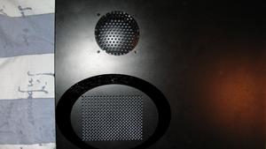

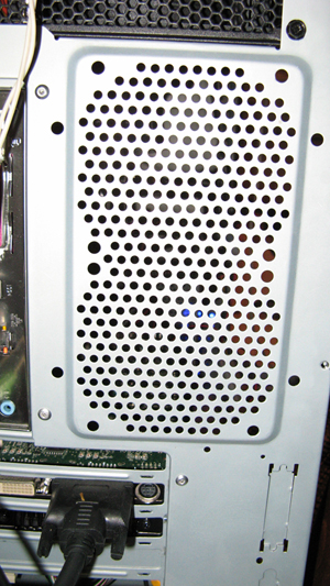

Hei alle sammen skal kjøpe to 8cm vifter men vet ikke hvordan de skal plasseres... Skal den ene blåse ut og den andre inn? Eller skal begge blåse ut? De er plassert tett på bak panelen i dataen som har også en utgang på siden som dere ser nede på bildene.
Og tror dere at det er mulig å sette på en vifte i utgangen på siden?
Hvordan skal jeg måle lengden på vifta? Fra midten av hullet eller fra kanten? (for da blir det 7cm...). Som jeg nå merket så er det også hull for en større vifte på siden av de to andre..

Viftene på baksiden bør nok blåse ut. Kan godt hende det fungerer like bra om de blåser inn, men de må blåse samme veien. Hvis ikke vil jo mye av lufta den ene blåser inn forsvinne ut igjen med en gang gjennom den andre.
Det går sikkert fint å sette en vifte i hullet på siden. I så fall bør den blåse inn (hvis viftene bak blåser ut). Prøv deg fram med noen skruer og muttere. ;)
Det er nok 8 cm det skal være, da det er vanligst med 80 mm (8 cm) vifter.
