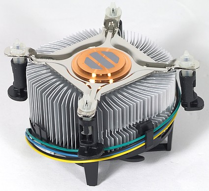

Simen1 Skrevet 3. november 2007 Skrevet 3. november 2007 For ordens skyld så er kjølepastaen på den medfølgende kjølren som oftest grå og er påsmurt kjøleren. Se de tre grå feltene på kobberet i midten av denne kjøleren: Hvis kjøleren din ikke har dette så vil jeg sterkt fraråde deg å starte maskina før det er på plass.
Kleivis Skrevet 3. november 2007 Forfatter Skrevet 3. november 2007 Ok, såg ikke for meg at den såg sånn ut. Trodde det var der eg skulle smøre pastaen på. Hehe
