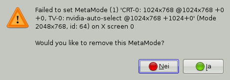

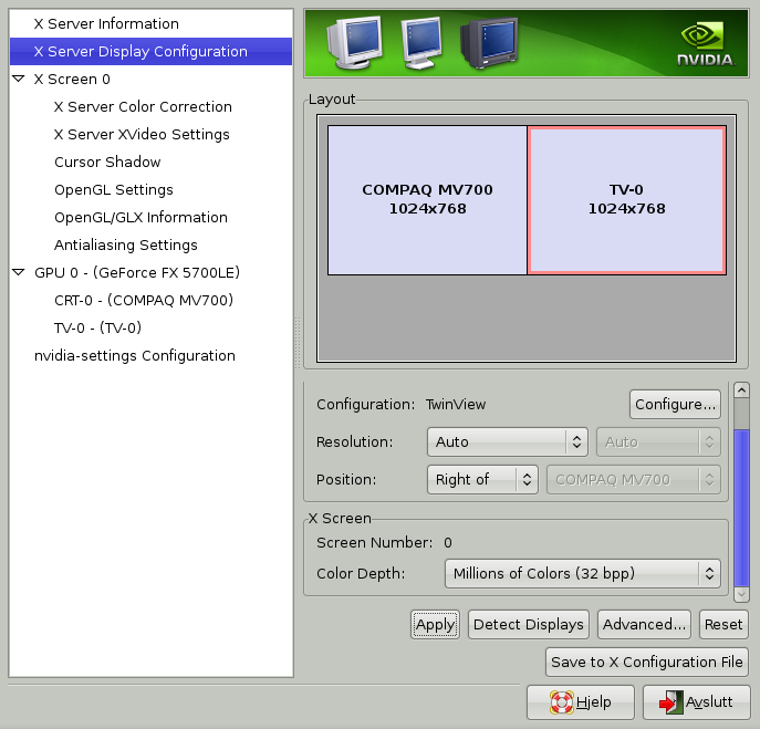

Gaut1 Skrevet 28. oktober 2007 Skrevet 28. oktober 2007 (endret) Hvordan får jeg til å klone pc skjermen min til TVen? TVen er koblet opp via S-video utgang. starter opp nvidia-settings og gjør de innstillingene jeg mener er rett.(print screen ligger som vedlegg) Men når jeg skal lagre innstillingene får jeg beskjed om "Failed to set MetaMode..." og spørsmål om jeg vil fjerne denne MetaMode.(Ligger som vedlegg) Hvis jeg trykker ja blir bare oppløsningen endret i nvidia-settings. Har også testet å gjøre om på skjerminnstillingene som ligger under System>Administrasjon>Screens and Graphics men det bli ihvertfall bare tull. Kan umulig være så vanskelig å bare klone skjermen. Har i et gammelt skjermkort nå, men har gjort dette mange ganger før med dette skjermkortet men da igjennom Windows. Endret 28. oktober 2007 av Gaut1

Del Skrevet 28. oktober 2007 Skrevet 28. oktober 2007 Nå har jeg dessverre ikke noe å teste med her, men opsjonen "Clone" bør ligge inn som et alternativ til "Right Of" som er det du har nå, hvis ikke kan det legges inn manuelt i xorg.conf. Mulig du må bruke en oppløsning som er støttet av TV. Hvis du rett og slett ikke ønsker at vinduer skal maksimeres over begge, så kan dette settes i xorg.conf uten å klone (slik at f.eks. film maksimeres til kun TV).
bjokys Skrevet 29. oktober 2007 Skrevet 29. oktober 2007 Viss du skal klone ett skjermbilde, må nok begge skjermene kjøre samme oppløsning ja. Prøv å endre på oppløsningen til standard PAL-oppløsning (576i / 720x576).
Kagee Skrevet 29. oktober 2007 Skrevet 29. oktober 2007 Samme oppløsning, kjør som clone, start nvidia-settings med sudo (for rootrettigheter, sudo nvidia-settings)
Gaut1 Skrevet 29. oktober 2007 Forfatter Skrevet 29. oktober 2007 Testet det akkurat. Det virker her hos meg hmm.. Hvilke innstillinger har du da? Virker som om nvidia-settings ikke vil at jeg skal clone skjermen min. Når jeg setter TV som clone får jeg bare bildet på TVen. et lite lysglimt er at jeg får bildet på TVen og at bildet er helt bra. Hvis jeg prøver å sette Pc skjermen som clone, så avsluttes nvidia-settings sånn helt uten videre. Hvis du rett og slett ikke ønsker at vinduer skal maksimeres over begge, så kan dette settes i xorg.conf uten å klone (slik at f.eks. film maksimeres til kun TV). Hva skal jeg legge til i xorg.conf for å få dette til? Helst kom med en nøye beskrivelse. Sist gang jeg testet å endre på xorg.conf fikk jeg x-server feil.

Gaut1 Skrevet 29. oktober 2007 Forfatter Skrevet 29. oktober 2007 Fungerte ikke til meg det. kjørte på 1024X768 på begge, Men det virker som om endringene jeg gjør bare blir reseta. Bruker du mirror default screen eller extend default screen? Har skjermmodellen noe å si? får prøve mer i morgen.. Takk for hjelp så langt

Del Skrevet 30. oktober 2007 Skrevet 30. oktober 2007 Fungerte ikke til meg det. kjørte på 1024X768 på begge, Men det virker som om endringene jeg gjør bare blir reseta. Bruker du mirror default screen eller extend default screen?Har skjermmodellen noe å si? får prøve mer i morgen.. Takk for hjelp så langt Hvis du skal gjøre permanente endringer, så må du gjøre det som administrator, ellers blir de satt tilbake. Bare gjør som Kagee foreslår.
