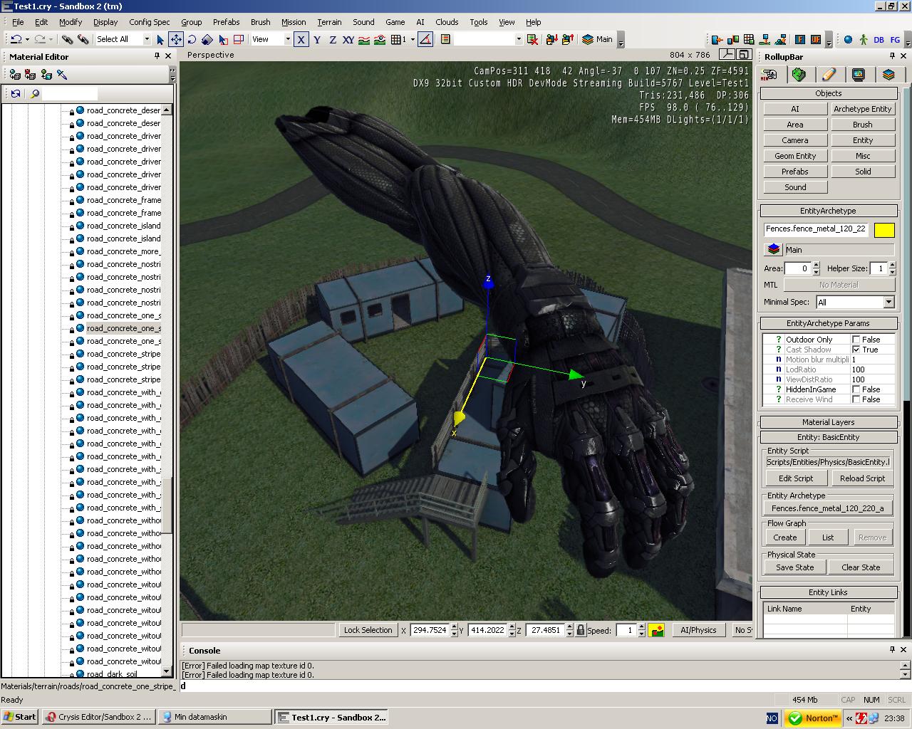

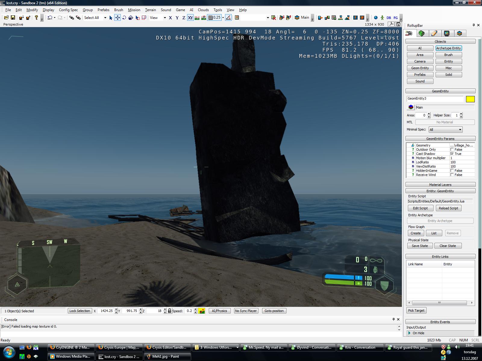

Mompen Skrevet 13. desember 2007 Skrevet 13. desember 2007 Hva skjedde egentlig her? Må være en rar bug.
andy89 Skrevet 13. desember 2007 Skrevet 13. desember 2007 (endret) jeg fikk og sånn med begge armene har skjedd 2 ganger noen som kan si vilke "textures" dere bruker på fjell? finner ikke noen bra jeg Endret 13. desember 2007 av Audison Connection

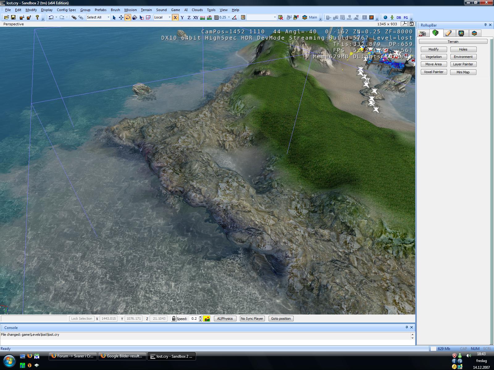

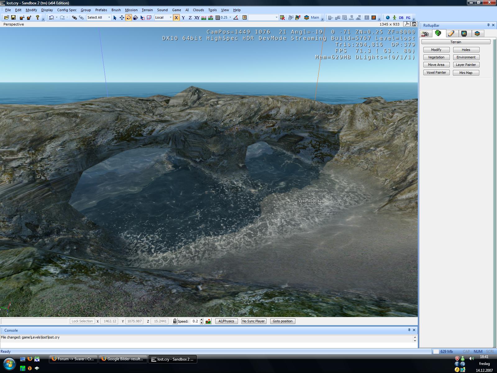

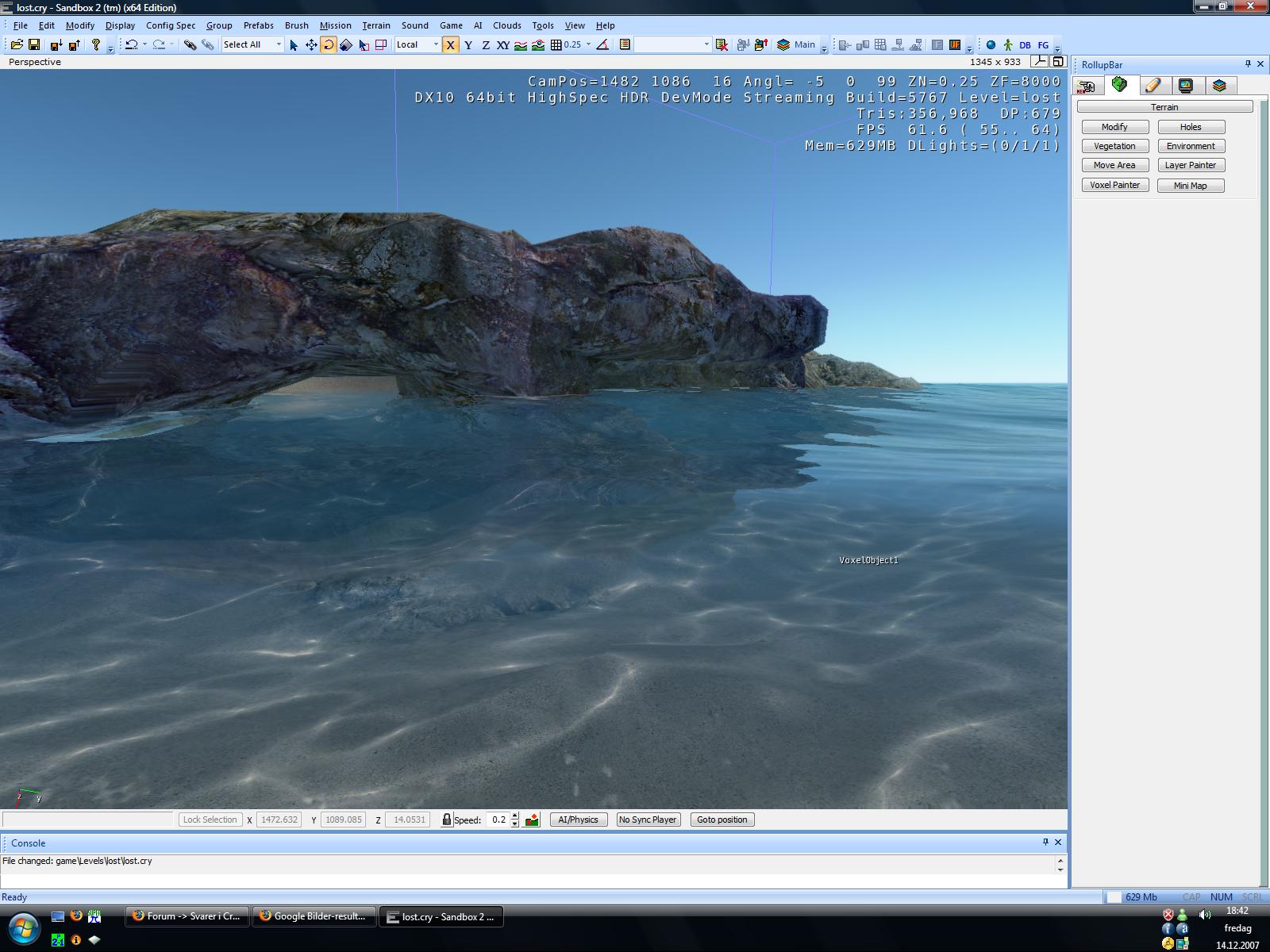

LostOblivion Skrevet 14. desember 2007 Skrevet 14. desember 2007 (endret) Mye fett man kan lage med Voxels: Fra øyprosjektet mitt. Idéen kom fra en liknende sand-fjell-hule jeg så når jeg var på Gran Canaria. Endret 14. desember 2007 av LostOblivion

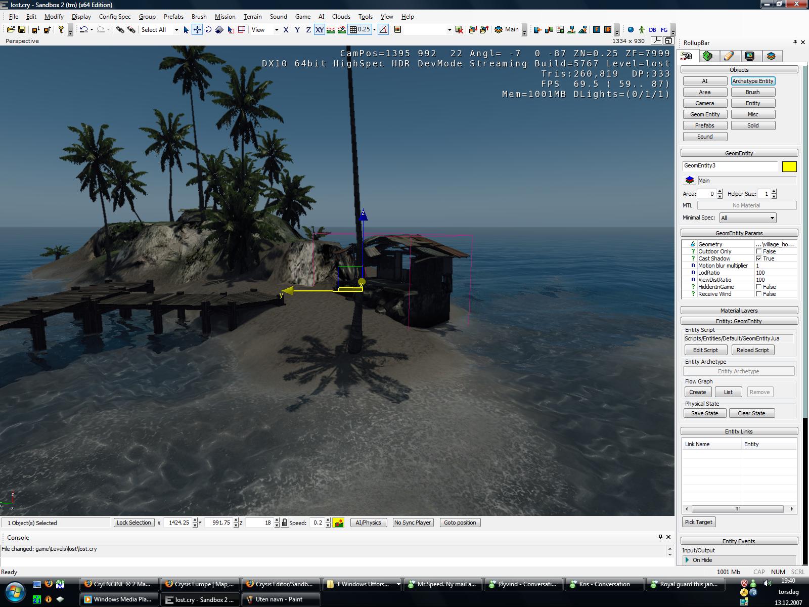

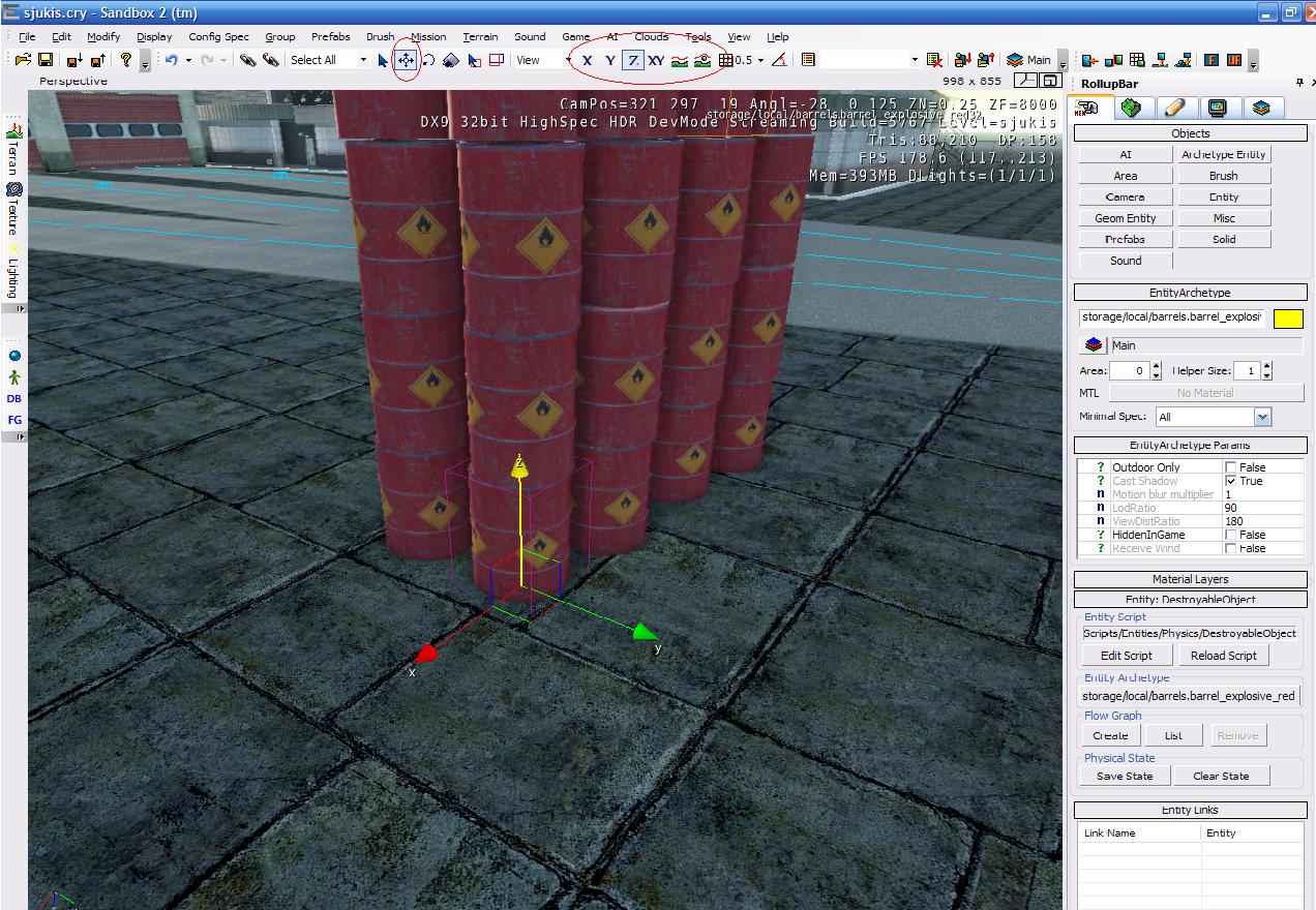

Markusll Skrevet 15. desember 2007 Skrevet 15. desember 2007 Og jeg får ikke til å stable tønnene oppå hverandre. Noen som vet hvordan?
Sjuki Skrevet 15. desember 2007 Skrevet 15. desember 2007 Og jeg får ikke til å stable tønnene oppå hverandre. Noen som vet hvordan? Du bruker verktøyet som jeg har ringet rundt med en rød sirkel. Så velger du enten X, Y, Z, follow terrain eller follow terrain and snap to object til å flytte objektet. Siden du skal ha de oppå hverandre velger du objektet(tønna), kopierer det ( ctrl +c) og velger at den skal følge z aksa.
