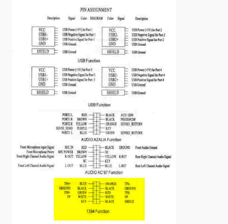

Kabinettet mitt har et frontdeksel som skjuler en ”hub” som inneholder 4 USB’er, 1 firewire og mikrofon og hodetelefon inn / utganger. I tillegg til de ledningene som kommer ut fra ”under der”, så kommer det noen ledninger som jeg regner har med power / reset –button, osv.
Noen av dem kalles, tror jeg, ”System Panel Connector”, og / eller ”ASUS Q-connector” (men det er kanskje bare et hvitt lite mellomledd som fulgte med). De ledningene som skal inn i den hvite saken, som igjen skal i hovedkortet, i den såkalte ”PRI_EIDE” –connectoren på hovedkortet, har følgende navn; ”PLED +”, ”PLED –”, ”IDE_LED + & IDE_LED –” (dobbeltplugg), ”POWER SW” (dobbeltplugg), og ”RESET SW”. Det er også plass til en 4’er –plugg til som går til ”SPEAKER”, men den har jeg ikke. Disse pluggene skal i følge manualen settes i en hvit greie (ASUS Q-connector?), før den settes ned i hovedkortet. Dette har jeg vel for så vidt klart, problemet er at jeg synes de sitter så jævla løst; tenker vel egentlig først og fremst på ”PLED+” og ”PLED-”, da disse er single plugger.
Kan det være noe galt med dette?
Et par andre ledninger heter ”AEXIS(?)” (er ikke rett skrevet, sikkert), og ”AC’97”. Disse er vel til noe lyd, regner jeg med, og jeg tipper – svar meg gjerne på dette – at jeg skal bruke den ”AEXIS” pluggen av de to, og sette den i AAFP –connectoren. Ikke gjort dette enda. Dette er vel til noe lyd, eller hva?
De andre ledningene som kommer ut derifra har jeg ikke fått festet til noe, og ikke vet jeg hvor de skal!? Den ene av dem står det ”IEEE1394” på, så den skal vel ned i en Firewire –connector, men på samme ledningen, så kommer det mange andre små, single ledniger / plugger. De heter; ”SHIELD”, TPB –”, ”TPB+”, ”VG”, ”VP”, ”TPA +” og ”TPA –”. Disse har jeg absolutt INGEN aning om hvor skal?! Hvor skal disse?
Også, ut ifra den huben som fulgte med, og sitter fast i hovedkortet, var det som sagt 4 USB’er og 1 firewire. De er derfor 4 USB –ledninger, og hver ledning har 2 plugger; en som har plass til 4 pinner, og en singel. Den single står det ”SHIELD” på. Regner med det er noe ”jording”, eller?? Den som det er 4 plugger på, heter ”VOC, USB 2+, USB 2-, GND”. Disse kan sikkert settes fast i hovedkortet, men hvor?
Så vidt jeg vet, så støtter hovedkortet mitt 10 USB’er. 6 av dem er på selve hovedkortet, og kan nåes på baksiden. Det som det er avbildet på i manualen, er en sånn ”ekstradings” som følger med; En som du setter i ene sporet bak, som inneholder 2 USB’er og 1 Firewire. Men den tenkte jeg skulle la være å bruke, og heller da bruke de 4 som er foran. Problemet er litt at de pluggene ikke ligner på hver andre. De pluggene som er avbildet, som følger med den ekstrasaken, de har plass til en 9 pinner; 5 x 2, minus en i ene hjørnet som er sperret for. Og slike plasser finner jeg på hovedkortet. Men, disse som kommer ut ifra huben, de har, som sagt, 4 + 1. Slikt sett er det vel kanskje mulig å – siden det er 2 USB –connectorer på hovedkortet, og sette alle 4 i disse to, men da har jeg bare plass til 2 ”SHIELD”, og jeg tror ikke det er riktig heller, selv om jeg ikke kan se noen annen måte.

Er det riktig at jeg bruker AZALIA i AAFP?
Denne ledningen skjønner jeg ikke så mye av.
Jeg regner med den 1394 skal inn i en Firewire connector.. Men, hva skal jeg med alle disse andre ledningene som slenger ved siden av?
Dette er USB ledningene mine (fra frontpanelet), det er 4 av dem. Og de har plass til 4 + 1 pinner..
Men, hvor skal jeg plassere disse? Kan jeg få plass til dem i en av disse (en av de blå?). Eventuelt hvordan? Det ser liksom ut som om det er ønskelig at ledningene skal ha 9 pinner;

http://bildr.no/view/116065 <--ac er lyden og den andre er ukjent for meg men om den endre i nærheten av ac kabelen er den lyd den oh. Kanskje cd-rom lyd?
Kan det være HD - Audio? Det står noe om at man kan koble til HD - Audio i denne pluggen, også.. Vet ikke helt hva HD - Audio er, men! Det står ikke noe i manualen siden disse ledningene kommer fra kabinettet. Og den manualen er mindre enn ideell..
http://bildr.no/image/116066.jpeg <--Denne er firewire
http://bildr.no/view/116067 <--De står det garantert en hel side om i manualen. Vanligvis skal de i neders til høyre. Sett rett på hovedkortet slik det er nå.
Disse kommer også fra kabinettet, fra frontpanelet.. og disse står det absolutt ikke noe om i manualen.. den er som sagt stusselig.. ei lita utbrettsside, bare..
http://bildr.no/view/116068 <--disse var nytt for meg. Men jeg vil tro du finner tilkoplinger nederst. De er helt lik firewire kontakten så pass på å ikke forveksle. Da blir det pang
Nederst hvor?
http://bildr.no/view/116070 <--Disse og er nytt for meg men min teori er at de brukes for å gjøre om usb til firewire og motsatt men det er en TEORI.
Nei, det har jeg forstått (tror jeg) at de ikke er.. de fungerer, så vidt jeg har forstått da, på samme måte som denne hvite saken som huser alle lampene i front.. den som du kommenterte først..
