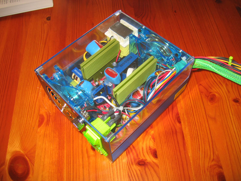

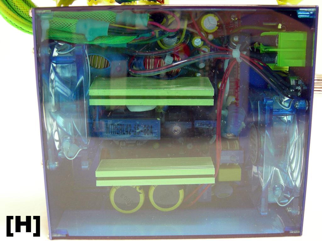

LAEN Skrevet 28. oktober 2007 Skrevet 28. oktober 2007 (endret) Men hw.no har jo lagt en egen test av denne: http://www.hardware.no/tester//aspire_atx-as500w/15619 Hardware.no hadde ikke utsyr på den tiden til å lage en bra test av en strømforsyning. Strømforsyningen som er testet på Hardware.no er en eldere model og den er ikke lik den som er testet på [H]ard|OCP. Se på bildene under så vil du se at de ikke er like. Den gammle utgaven av Aspire har flere komponenter som den nye ikke har. Endret 28. oktober 2007 av LAEN
dj_vega Skrevet 28. oktober 2007 Skrevet 28. oktober 2007 Det hjelper ikke at det er mer komponenter i en strømforsyning viss komponentene er dårlige, det kan jo vær at folka på [H]ard|OCP fikk en strømforsyning med produksjonsfeil. Jeg synes de ser helt like ut, utenom den nye versjonen har kabel strømper på alle kablene. Noen forsjeller er det nokk, men de store forsjellene tror jeg ikke det er.
Smirnoff Skrevet 28. oktober 2007 Skrevet 28. oktober 2007 Som LAEN sier, begge Apevia-strømforsyningene [H] fikk havarerte og smeltet. Det kan forsåvidt også være et sammentreff (syltynt som sådan), men ikke noe jeg ville giddet å gamble på. Kan sikkert være det ikke skjer under vanlig bruk, men uansett så sier det litt om byggkvaliteten.
LAEN Skrevet 28. oktober 2007 Skrevet 28. oktober 2007 (endret) Det hjelper ikke at det er mer komponenter i en strømforsyning viss komponentene er dårlige, det kan jo vær at folka på [H]ard|OCP fikk en strømforsyning med produksjonsfeil. Jeg synes de ser helt like ut, utenom den nye versjonen har kabel strømper på alle kablene. Noen forsjeller er det nokk, men de store forsjellene tror jeg ikke det er. Den største forsjellen er at det i den gammle utgaven er en stor trafo (se øverst på det øverst bildet) som ikke finnes på den nye utgaven. Endret 28. oktober 2007 av LAEN
