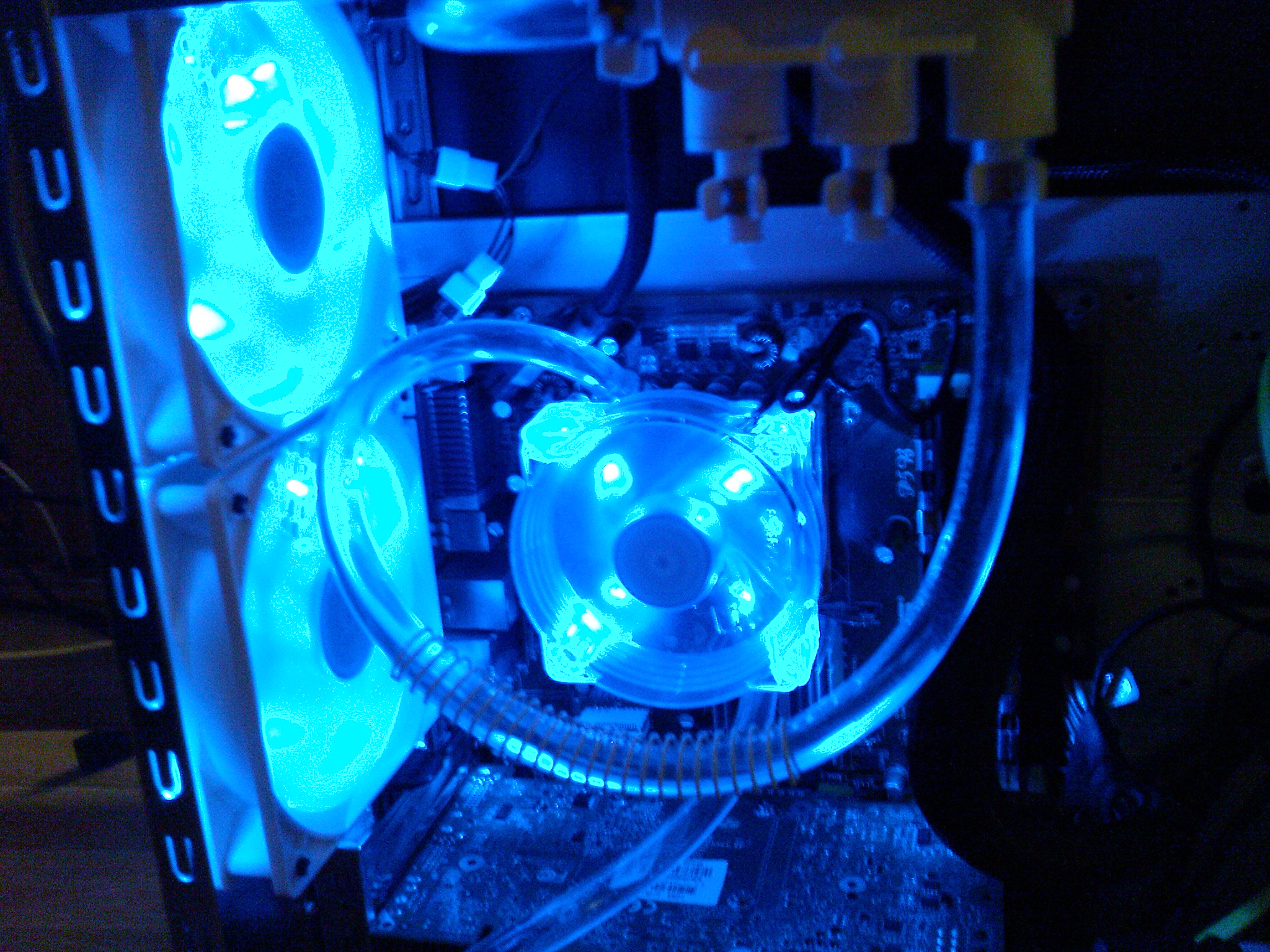

tacomodo Skrevet 24. oktober 2007 Forfatter Skrevet 24. oktober 2007 (endret) Sjekker gjerne temperaturer, men kan noen foreslå et bra program? Fant "Speedfan", men det virker litt crappy. Det er vel uansett for tidlig å slå fast noen temperaturer i og med at kjølevesken bare har sirkulert en timestid. Haalo, jeg tror du skulle fått plass til litt av hvert. Det er miditower, men tror heller jeg ville kalt det "miditower" med gåseøyne. Største miditoweret jeg har hatt noen gang. Jeg elsket alle de smarte løsningene. Jeg var litt skeptisk når jeg så det var harddisk skinner man måtte putte på, men det viste seg at det bare var å dytte de inn på siden, ingen skruer. CDROM o.l. låses bare med noen greier etter at du har skjøvet de inn. Når det gjelder støynivå så er det rimelig stille, men det er litt vanskelig for meg å si før jeg får blokk til skjermkortet som går på full guffe konstant. Edit: Her er et kjapt mobilbilde av maskinen skrudd på Endret 24. oktober 2007 av tacomodo

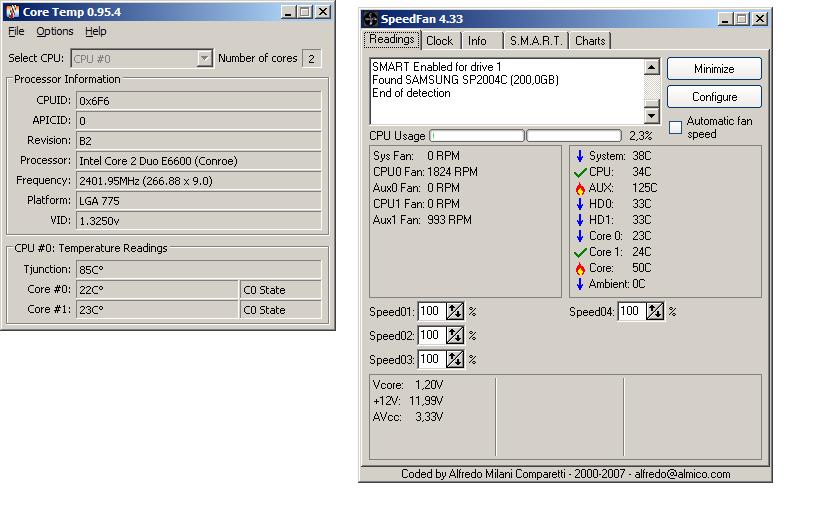

tacomodo Skrevet 25. oktober 2007 Forfatter Skrevet 25. oktober 2007 Etter en natt med idle, bare downloads har stått på, så ligger tempen på 32 på CPUen iflg. Speedfan. Coretemp melder 21 grader på både core1 og core2. E6600 ikke overklokka.
Carl Sagan Skrevet 25. oktober 2007 Skrevet 25. oktober 2007 Idle temps har ikke så mye og si.. LUKTER ULOVLIG NEDLASTING?! Prøv load temp(orthos, occt, prime95 osv) og ta tempen med enten coretemp eller everest.
Spook Skrevet 25. oktober 2007 Skrevet 25. oktober 2007 Enten så er dine kjernetemperaturer gale eller så er "CPU temp" gal. "CPU temperature" (tcase) vil nemlig *aldri* være høyere enn varmeste kjerne (tjunction). Som en hovedregel så er "CPU temperaturen" (tcase) ca 15 grader lavere enn varmeste kjerne (tjunction). Men forskjellene kan bli en del mindre ved "idle".
tacomodo Skrevet 25. oktober 2007 Forfatter Skrevet 25. oktober 2007 Ja, ikke vet jeg. Her er i alle fall et screenshot tatt etter et par timer TF2. Kan også nevne at temperaturen på rommet her nå må være ganske høy. Ovnen på fullt i hele dag
