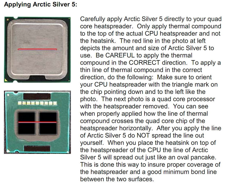

rvenes Skrevet 21. oktober 2007 Skrevet 21. oktober 2007 (endret) Har dessverre ikke tilgang på kamera, men det er kommet en liten flekk påden siden som skal mot " pinene " og kan jeg "vaske bort dette med noe uten og skade hverken det eller hket? Kan jeg bruke vanlig vann så llenge det tørker før jeg skrur på PC-en?? Bare ta litt dasspapir og vann! Hallo, om den skulle nå ryke så er det sikkert fleire på butikken! Det er snakk om ein prosessor! Vi må prøve å skille mellom liv og død her, og ein prosessor er ikkje livet... På Quad cores skal as5 påføres ca slik... Endret 21. oktober 2007 av Cornel
Capa Barsavi Skrevet 21. oktober 2007 Forfatter Skrevet 21. oktober 2007 Okey Cornell! For deg kansje ikke ,men for en 12-åring så er et par tusen en sum som svir kraftig i lommeboka! Og jeg har da aldri spurt om hvordan man legger på goop alle sammen!
