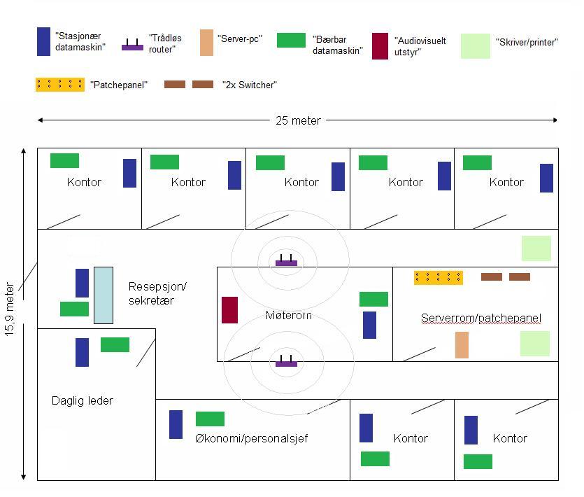

Prizefighter Skrevet 13. oktober 2007 Skrevet 13. oktober 2007 (endret) Har en oppgave der en deloppgave er å lage en ip-plan for et nettverk. Der er 10 ansatte i denne hypotetiske bedriften der hver ansatt har en stasjonær og bærbar datamaskin. (Stasjonær tilkoblet med kabel, bærbare er trådløst tilkoblet). Her er en nøyaktig formulering av et kriterie i oppsetet; "Det skal foreligge en ip-plan for nettverket" Kan legge ved et bilde over oppsettet. Er også litt usikker på om jeg trenger to routere eller kan bruke en router og et aksesspunkt men det er en annen sak. Godt mulig dette er en utrolig simpel oppgave i et nøtteskall men jeg er litt på ville veier. Får unnskylde min uvitenhet, håper noen orker å svare på denne. edit 1: glemte bilde Endret 13. oktober 2007 av Chris88

nomore Skrevet 13. oktober 2007 Skrevet 13. oktober 2007 Bare for å påpeke noe du sikkert allerede vet, den tegningen er mer en plantegning over kontoret, enn en ip plan over nettverk En ip-plan ser eg for meg skal inneholde informasjon om hvor mange ledige adresser du planlegger, om du deler opp subnettet i mindre nett, ip adresser til fast utstyr som routere, dns, filservere, servere, accesspunkt, dhcp-scope osv. Om deler av nettverket skal være åpent eller lukket, om du kanskje subnetter det slik at det trådløse nettet blir et adskilt nett, kanskje to wlan delt på vlan? Osv. Hvor mange routere du planlegger har jo stor innvirkning på hvordan dette deles inn, så det bør jo avgjøres så tidlig som mulig. Hvilken linje går du på?

MrLee Skrevet 13. oktober 2007 Skrevet 13. oktober 2007 Sånn litt på den praktiske delen: Du gir ikke brukerene tilgang til serverrom/patchepanel. Printer nr 2 bør derfor settes på utsiden av serverrom. I hjørnet mellom økonomi/personalsjef og Daglig leder ser ut som en bedre plassering hvis printeren får plass og den ikke bråker for mye.
