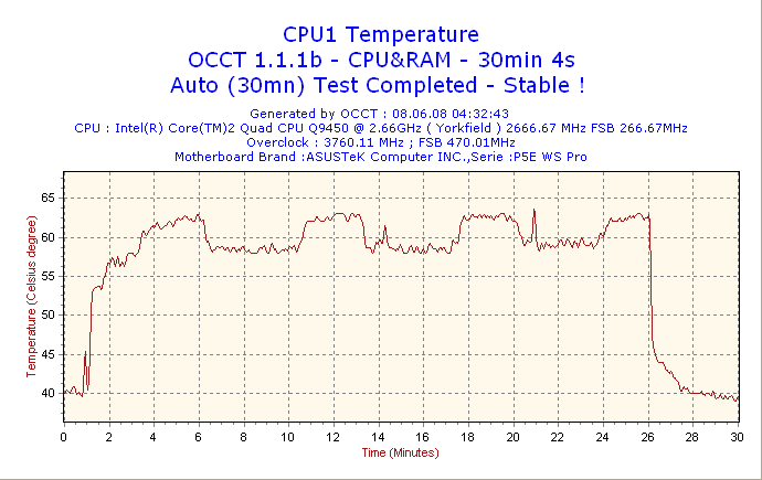

Da har jeg installert og testet Q9450 L812.
VID varierer litt, CoreTemp 0.99 viser 1.20 i XP og 1.15 i Server 2008.
Må si at jeg er rimelig godt fornøyd med denne og den gikk rett opp til FSB463 uten endringer i bios. Max klokk med boot i OS er sålangt 3.8GHz (fsb475) noe som krevde litt justeringer i bios. (måtte sette VCore til 1.34375)
Jeg har ikke testet dette med OCCT, så foreløpig blir det denne på 3.760 som er max.
- VCore er 1.375 (mulig den ikke er optimal men har ikke hatt tid til mer testing)

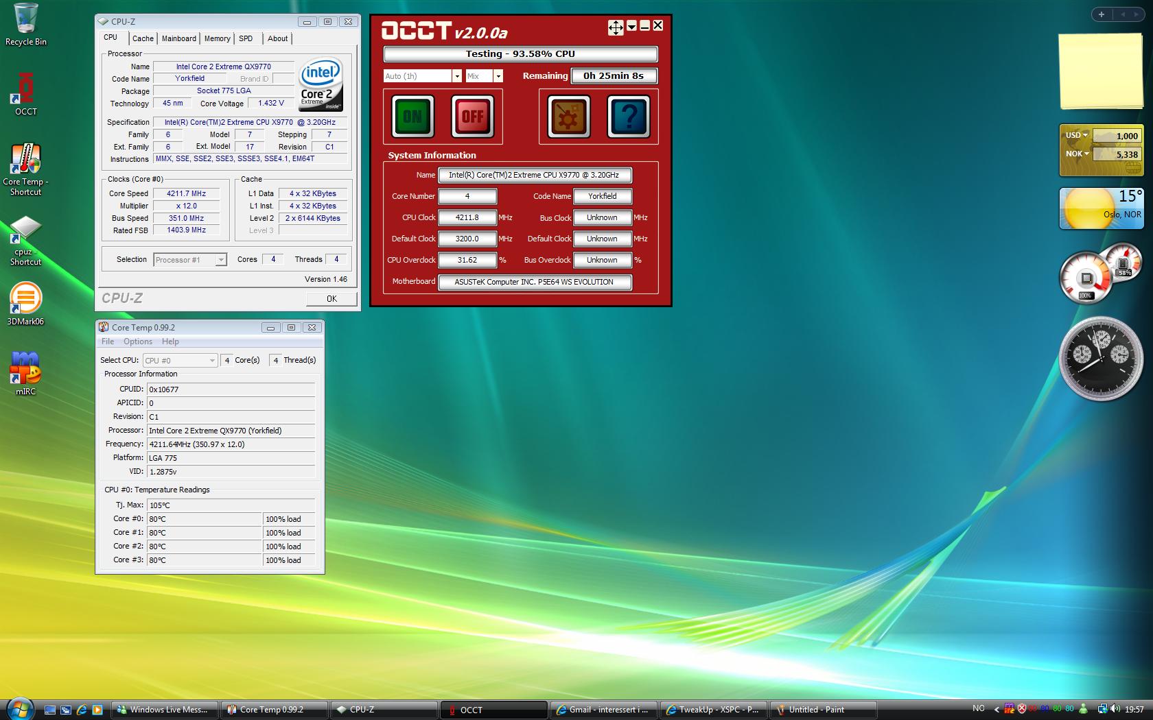

Testet QX9770 på P5E64WS evo litt nå.
Kjører med TRUE kjøler med en mist vifte.
400 x 10 , 4 Ghz klarer den på 1,3 volt ca
350 x 12 , 4,2 Ghz måtte 1,432 volt til
