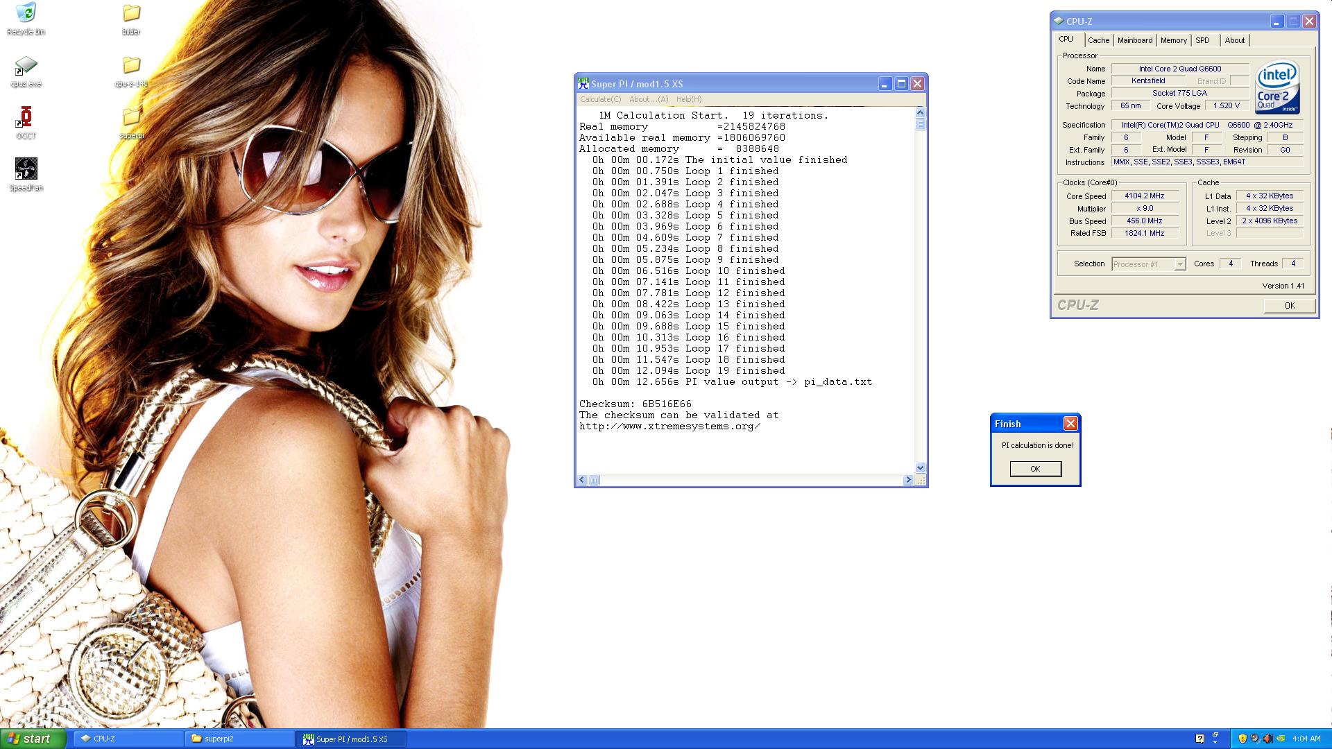

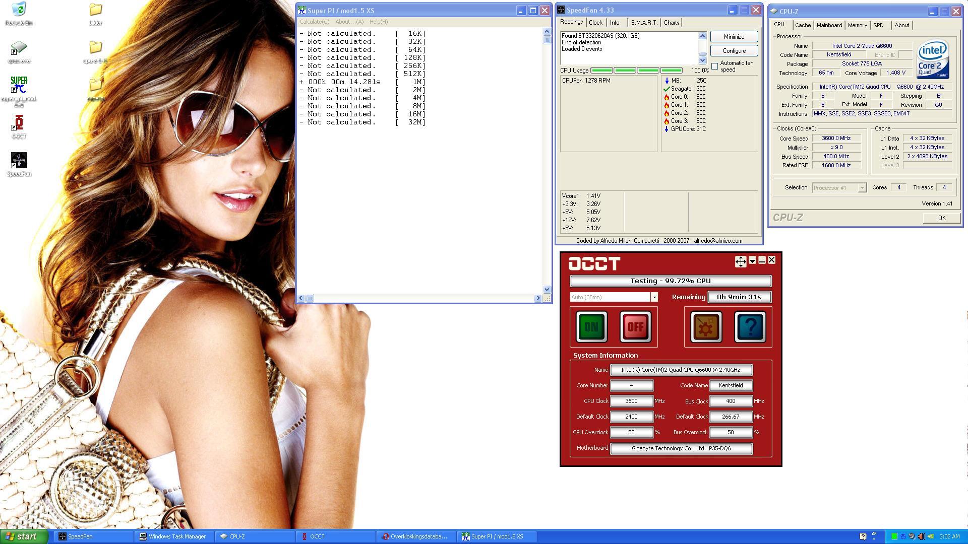

SuperRipper Skrevet 16. oktober 2007 Skrevet 16. oktober 2007 CPU: Q6600 Frekvens: 3600MHz vCore: 1.408V Stepping: G0 Batch: L730B341 Kjøling: Scythe Ninja (Luft) Temp: 60@ load Maksklokk med superpi ble 4104mhz fikk den aldri til å starte på 4.2ghz så jeg tok til takke med 4.1. http://valid.x86-secret.com/show_oc.php?id=255257
Intern Skrevet 16. oktober 2007 Skrevet 16. oktober 2007 OCCT testen skal være kjørt i 30min eller mer, SuperRipper. Synes du kan ta et nytt screenshot, etter du har kjørt OCCT i 30min+.
SuperRipper Skrevet 16. oktober 2007 Skrevet 16. oktober 2007 OCCT testen skal være kjørt i 30min eller mer, SuperRipper. Synes du kan ta et nytt screenshot, etter du har kjørt OCCT i 30min+. hvis du ser på første bilde, så ser du at jeg har kjørt igjennom 30min med OCCT. Bilde #2 er bare for å vise temp ved load.

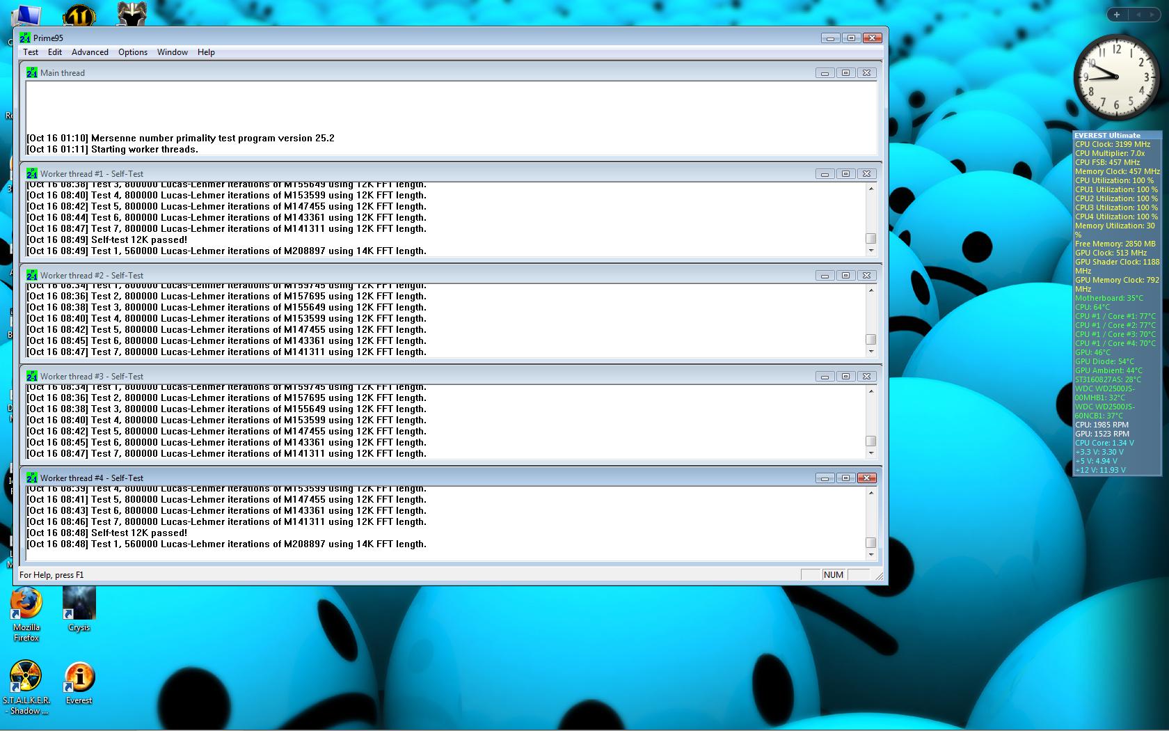

elf_man Skrevet 16. oktober 2007 Skrevet 16. oktober 2007 Da kjørte jeg en Prime95 i natt også, for good measure som dem sier
Intern Skrevet 16. oktober 2007 Skrevet 16. oktober 2007 hvis du ser på første bilde, så ser du at jeg har kjørt igjennom 30min med OCCT. Bilde #2 er bare for å vise temp ved load. Dumme meg.
SuperRipper Skrevet 16. oktober 2007 Skrevet 16. oktober 2007 Dumme meg. Til ditt forsvar så var det tidlig på morgenen
