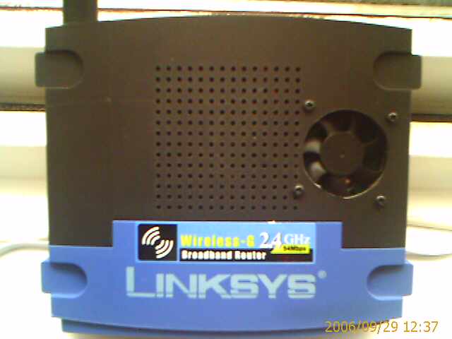

Tenkte å bestille meg en linksys wrt54gl til å leke meg med, blant annet se om jeg klarte 300mhz klokk (200 er standard) og 251mW(28 er standard, over 100 ikke anbefalt).
I dd-wrt kan man bare fylle ut hvor mye man vil disse skal stå på, så jeg satser på å se om det funker bra før jeg velger å modde enda mer.
Er ikke helt sikker på kjøling da. Tror jeg skal få plass til 4 80mm-vifter på den, men da må jeg nok ha dem på ekstern strøm. Hadde vært moro å prøvd med syk kjøling også, men det blir nok et strev å tilpasse.
Hva tror folk? Tar gjerne imot tips til prosjektet :)

skal du trimme box'en er det bare og sette på kjøle ribbe på den chip det står : broadcom
strøm henter du ved strøm inn siden den er 12volt inn, så bare rett på vifta.
for og trimme den vidre enn det som står på web siden, loginn med telnet
så skrive:
nvram show | grep clkfreq
da vil den svare :
clkfreq=216
for og endre den opp over så skriver du bare:
nvram set clkfreq=300
så skriv:
nvram commit
for og save.
så: reboot

Når det gjelder effekt så kan du fint kjøre 70-80mW uten ekstra kjøling. Øker du effekten mere vil du komme over i det ulineære området til forsterkeren og dermed få dårligere hastighet.
Ved overklokking vil du nok vinne endel på viftekjøling kontra passiv.
En annen modifikasjon er power over ethernet POE. Da blir det enklere å plassere boksen om man skal ha den langt unna PC for bedre rekkevidde.
Ulinære området, hva menes med dette, og hva hastighet er det som blir dårligere?
Har satt opp endel slike og testa overføringshastigheter, det er ofte jeg får best hasitghet ved rundt 150mW sende-effekt (m/ekstra retningsbestemte antenner). Har også kjørt flere på 251mW, uten ekstra kjøling, i over ett år uten at noen har blitt ødelagt.
Senderen har korrekt forsterkning i området opp til ca 75mW. Øker du signalet mere vil den ikke forsterke signalet likt over hele effektområdet. Dette fører til at signalet blir forvrengt (intermodulasjon, splatter mm) og bruker mere spektrum (flere kanaler). Man kan selvsagt få bedre rekkevidde ved å øke signalet ut over 75mW og man kan også få bedre hastighet på lang avstand. (noe signal er bedre enn null).
Hastigheten som kan bli dårligere er mot klienter i nærområdet som vil få mere bit-error pga urent signal. Dessuten vil de nærmeste naboene få dårligere forhold for sine wlan pga støy.
Bruker du 251mW over tid uten ekstra kjøling så risikerer du å dele skjebne med mange som har ødelagt utgangstrinnet.
Men for all del bor man på landet og ikke har andre å ta hensyn til så er det bare å kjøre ivei. Men jeg ville absolutt satt på ekstra kjøling ved max effekt.

Blitt litt forsinkelser her, men nå tenkte jeg å gjennoppta dette. Hvilken kjøler kan jeg bruke på den. Chipen er jo ikke akkurat stor. Kanskje 3cm ellerno?
Det nærmeste jeg har sett som passer den er denne, og å få vifte på den ser håpløst ut.
PoE så også interessant ut, men blir kanskje stress å få tak i det man trenger til det?
Lover å begynne snart, bare jeg finner ut hva jeg skal kjøpe :wee:
Ja, tror jeg satser på å skjære hull i toppen av routeren og la diverse stikke opp. Er liten nok plass inne fra før, så får nok ikke plass til kjøling der. Men må finne en passende kjøler, gjerne med viftefeste og goope den på chipen
edit: ja mulig det *søke*
edit2: tror jeg fant noe brukbart. 5x5cm.

Jeg satte i vifte i en sånn, pluss kjøleribbe på radio chippen, altså det metall dekselet som ligger over brikkesettet.

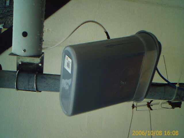

Den står fremdeles ute i en boks og leverer til naboene mine.
Sist gang jeg åpnet den bodde det en stor edderkopp der. :!:
