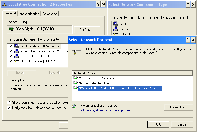

GeirGrusom Skrevet 1. oktober 2007 Skrevet 1. oktober 2007 Installer IPX da, det er ikke verre. Få frem egenskapene til nettverket der protokoll stacken til nettverkskortet står (Client for Microsoft Networks, TCP/IP etc.) og trykk på Install Finn frem en der det står SPX/IPX og installer denne. Dersom du kjører under DosBOX er det en litt annen fremgangsmåte. I DosBOX må du skru på "Emulate IPX over TCP/IP" som står i config fila (IPX=1) deretter, når DosBox er startet, skriver du på en maskin: IPXNET STARTSERVER På de(n) andre maskinen(e) skriver du IPXNET CONNECT [iP adressen til maskinen som skrev STARTSERVER] Da skal IPX fungere i DosBox.

GeirGrusom Skrevet 3. oktober 2007 Skrevet 3. oktober 2007 Høh, etter litt google, ser jeg at Vista ikke lenger støtter IPX.... ikke så rart egentlig, men fortsatt litt teit.... Men i XP for the record
