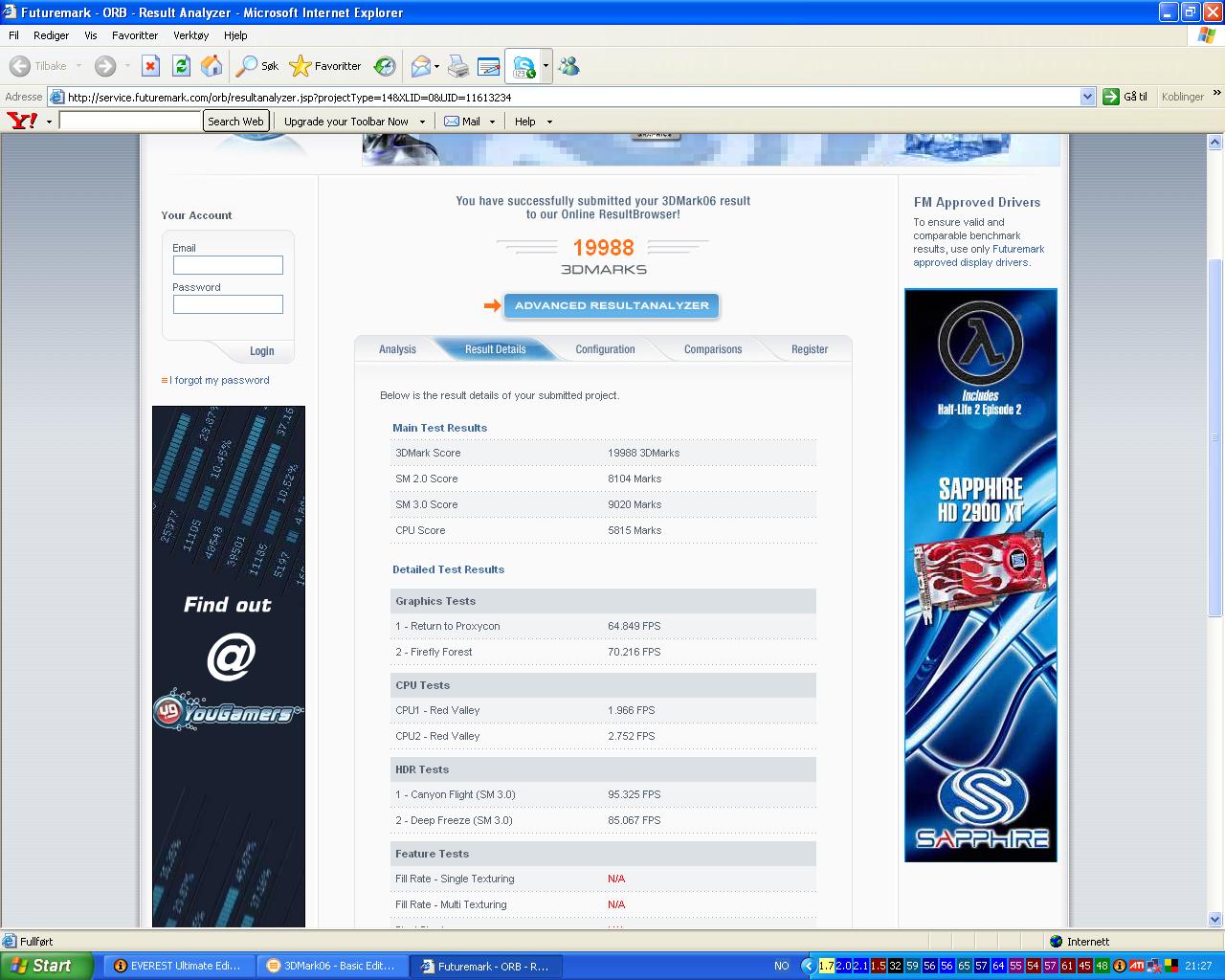

Rivatuner funker ikke....satte på 760 på core og 890 på minne..cpu:3,6ghz..samme score som hvis jeg ikke hadde klokka kortet. Så til Ati-tool.....

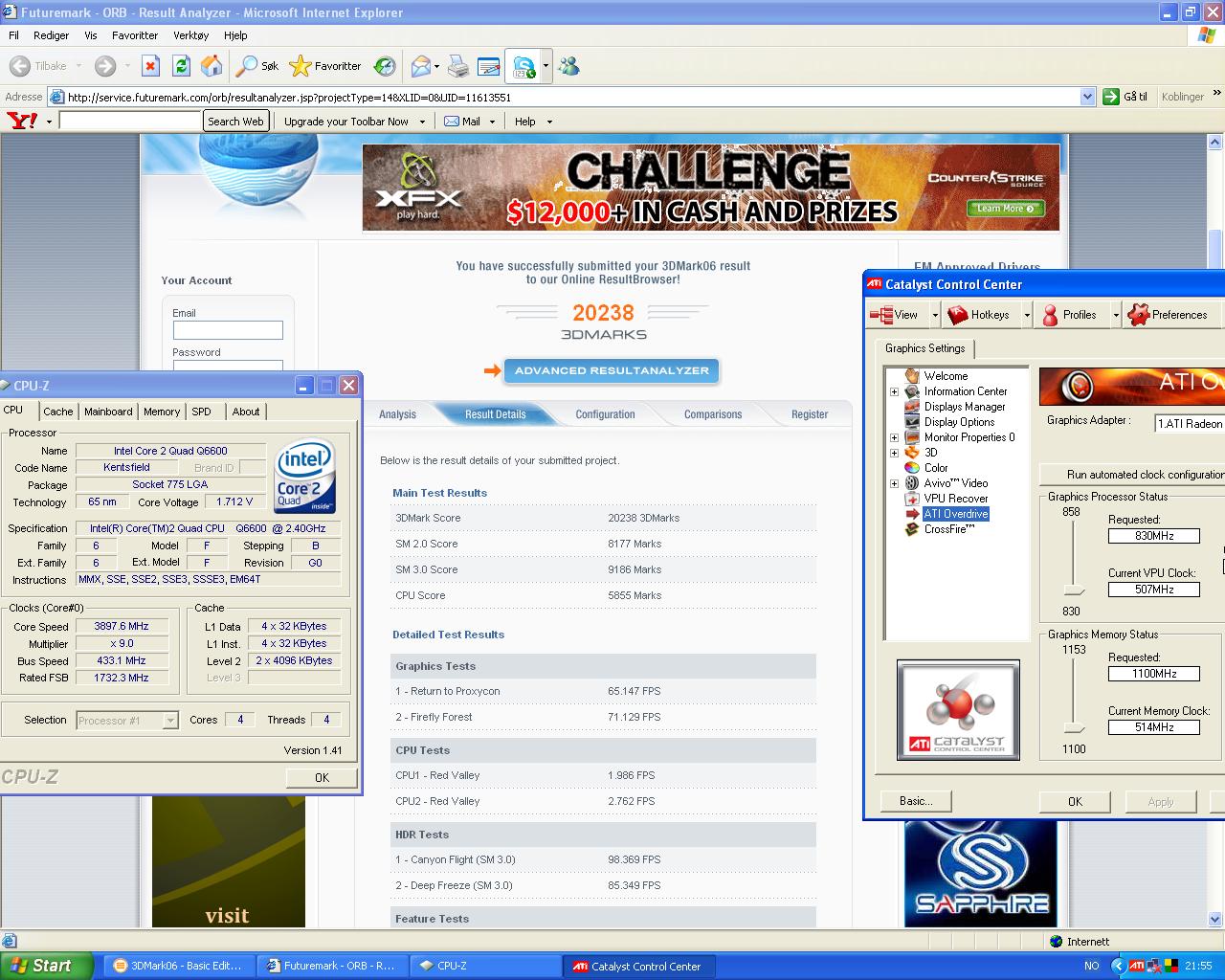

Her er siste scoren min for i kveld.. nå skal det spilles :dribble:
Cpu@3897MHz
2xHD2900pro@830-2200 :love:
3DMark Score 20238 3DMarks
SM 2.0 Score 8177 Marks
SM 3.0 Score 9186 Marks
CPU Score 5855 Marks
