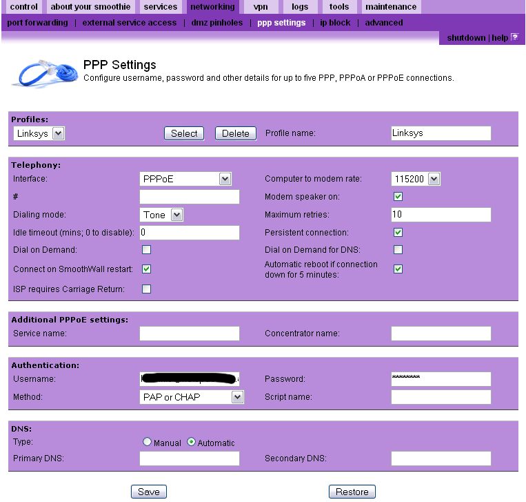

sdf123 Skrevet 27. september 2007 Forfatter Skrevet 27. september 2007 Ok. Testet først med Speedtouch 546, fulgte denne guiden på ngtforum.net for å få det i bridge mode http://ngtforum.net/viewtopic.php?t=265. Tok så Kundenummeret - 10000 og +P= P111111 feks. og la inn på username. Og la inn aktiveringskoden som passord. Og så trykker jeg connect på smoothwall, alt som kommer opp da er Dialing.... og slik står det lenge. HAr prøvd alt fra restarter av smoothwall til modemet. Da er det koblet opp slik: speedtouch - rød -> smoothwall -> grønn -> min pc Orange er det ikke noe kabler koblet til. Har også prøvd med et TopCom Explorer 871BT og da fulgte jeg denne metoden for å få det i bridge http://www.online.no/kundeservice/veiledni...-som-modem.html Men samme greia funker ikke. Begge disse modemene har stått i bridge mode før og blitt styrt av Linksys WRT54G så skulle vel ikke være noe problem med dem.
nebrewfoz Skrevet 27. september 2007 Skrevet 27. september 2007 Jeg kan ingenting om SmoothWall, men jeg synes det virker som om den konfig-siden du viser bilde av er beregnet for vanlige telefonlinje-modem, altså oppringt forbindelse. (Dialing mode, computer to modem rate, Modem speaker on, osv.) ADSL-modemet snakker du jo med over en Ethernet-linje ... Men det er kanskje bare slik SmoothWall er? En konfig-side som skal kunne håndtere alle slags modem, både ADSL og "vanlige". Kanskje du burde flytte tråden til en annen kategori og endre tittelen til noe som har med SmoothWall å gjøre? For det er vel linken mellom modem og Smoothwall som er problemet her?
tingo Skrevet 27. september 2007 Skrevet 27. september 2007 Noen som bruker smoothwall her og feks speedtouch 546? Jeg får dette ikke til, prøvd det meste føler jeg nå. 9578537[/snapback] Hvordan har du satt opp Smoothwall'en din da? Dersom 546'en ikke står i bridge-modus, så må du sette den til å forwarde all trafikk til Smoothwall'en. Og så tipper jeg at du må sette opp Smoothwall annerledes enn om du har ADSL. Noe slikt: (ADSL leverandør) <--> (SpeedTouch 546) <--> (Smoothwall) <--> (LAN) IP-nettet mellom SpeedTouch'en og Smoothwall vil da være i adresse-området 10.0.0.x (sikkert med en 255.255.255.0 nettmaske). På LAN-siden av Smoothwall må du velge et annet IP-nett. Håper dette hjelper litt.
sdf123 Skrevet 27. september 2007 Forfatter Skrevet 27. september 2007 Jeg har satt opp Smoothwall med 3 soner. Rød - Internett/PPPoE Grønn - Lan 192.168.1.* 255.255.255.0 Orange - Lan 192.168.2.* 255.255.255.0 Speedtouchen skal stå i bridge modus ettersom jeg har fulgt den veiledningen på ngtforum og i tillegg har kjørt den i bridge mode før og funket bra da. Den konfig siden skal være slik, og være beregnet for ADSL http://community.smoothwall.org/forum/viewtopic.php?t=24773
