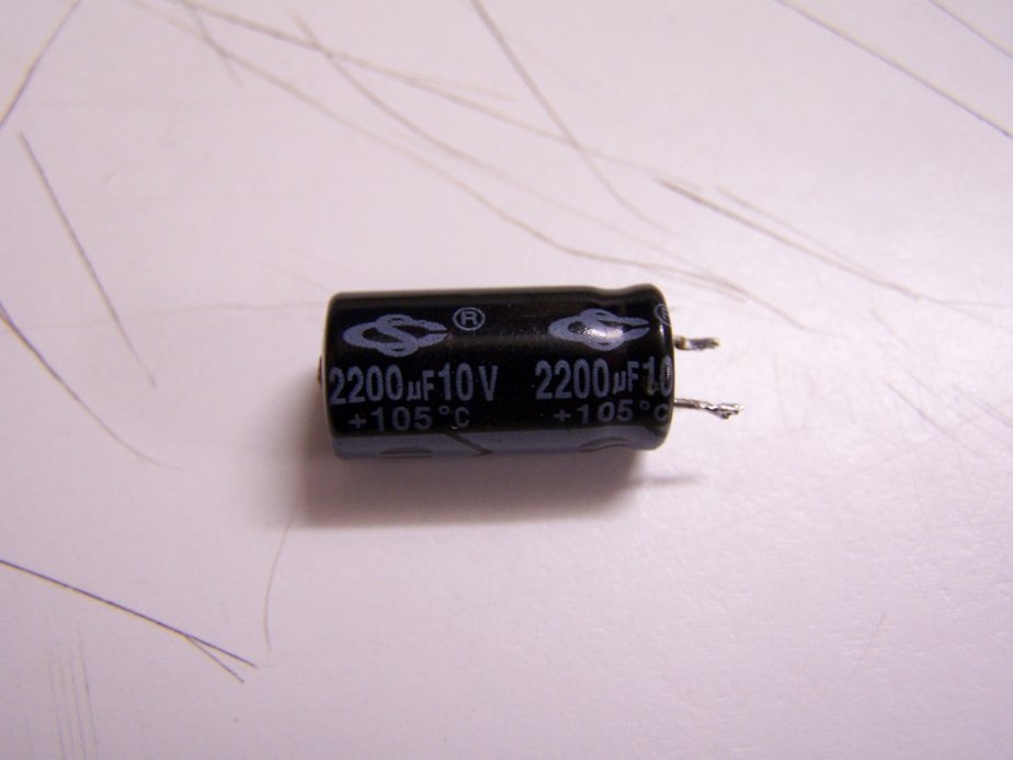

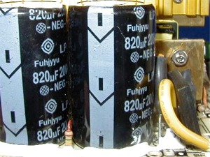

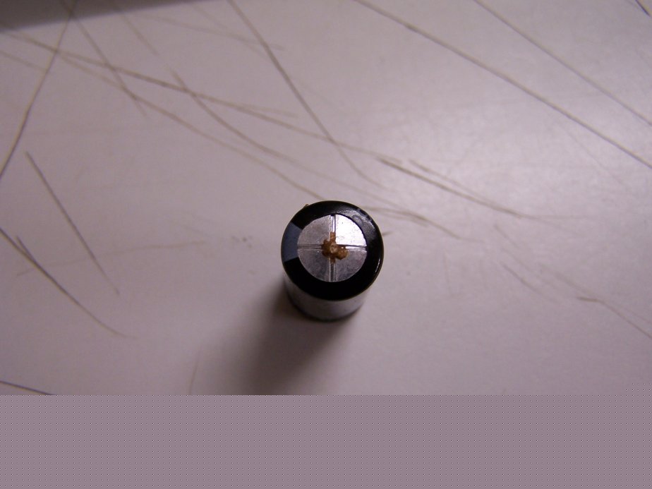

Teapo er et kjent dårlig merke på kondensatorer, men er trolig ok til bruk i strømforsyninger og veldig dårlig til bruk i hovedkort. CS kondensatorer er derimot et lite kjent merke uten egen webside, og de er mye dårligere enn Teapo.
Kondensatorer uten navn tyder ofte på kondensatorer av den dårligste kvalitet.
kondensatorene på inntaket som ikke er merket med navn, kan være av Fuhjyyus LP serie eller noe som er enda dårligere.
Hadde Mist bare brukt Teapo, så kunne jeg anbefalt den som et bra valg.
Men jeg vil aldri anbefale strømforsyninger som bruker NO Name, CS eller Fuhjyyu kondensatorer.
Under ser du et bilde av en Fuhjyy LP serie kondensator og to bilder av en defekt CS kondensator fra en ATNG laget strømforsyning (ATNG har også laget Mist strømforsyningene).
Kondensator linker.
