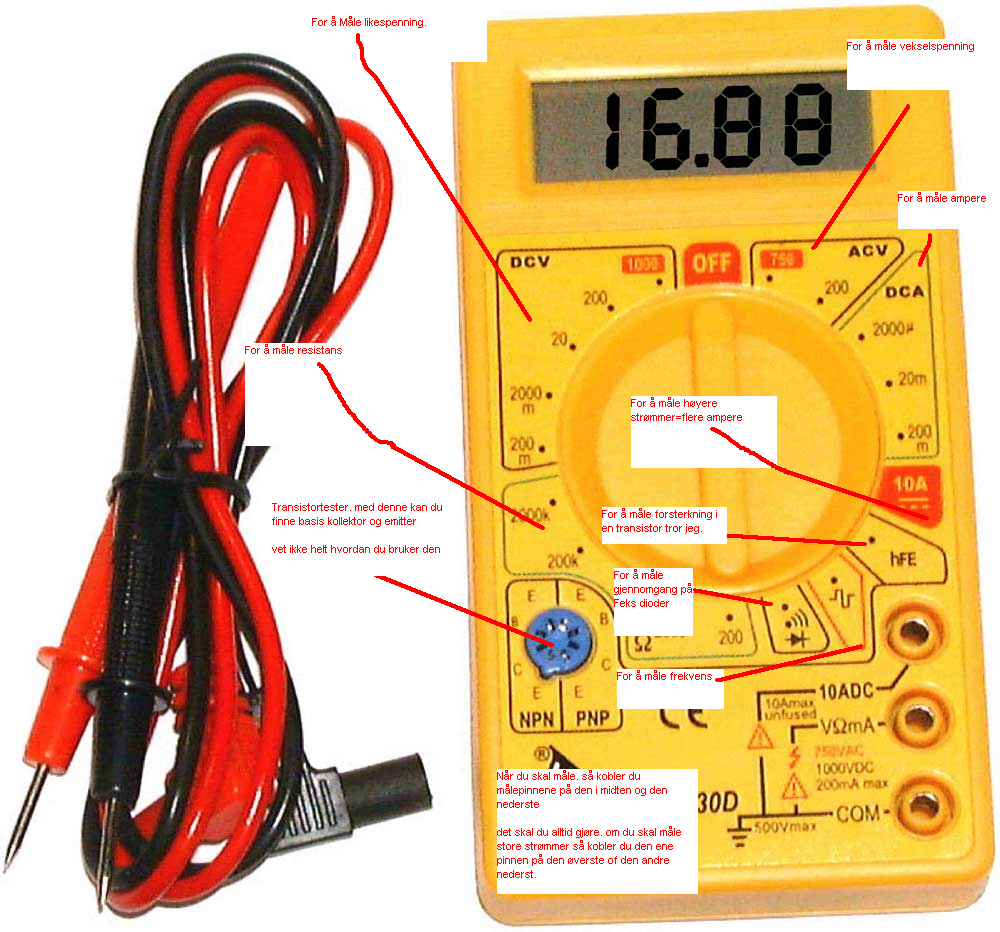

hei, jeg legger ved et bilde av et multimeter, så om noen gidder å kopiere bildet inn i paint eller noe og tekke røde streker til de forskjellige måleenheter og slikt og forklare hva de er til og et skrive eksempel på hva de kan brukes til. Og hva kontaktene er til, og andre ting jeg burde vite om multimeter.

Her har jeg lagt ved en liten og ganske ukomplett beskrivelse på hva de forskjellige funksjonene er til
Og til alle dere andre!: vær så snill og rett meg på allt som er feil!
DCA=amper på likestrøm og ikke vekselstrøm som du har i stikkontakten hjemme.
Du må flytte den røde kabelen til øverste hullet ved 10 amper måling.
Svart skal stå på COM og rød i senter hullet ved måling av alt annet på 10 amper.(10A)

tuusen takk på alle svar, men hva er en resistans? og hva bruker man det til? hadde vært greit med litt flere eksempler men er uansett takknemlig og jeg trur andre også kan få bruk for informasjonen i denne tråden ;)
Resistans er det samme som motstand.
En resistans er altså en komponent med kjent motstand, og brukes for å begrense strøm og/eller som spenningsdeler i elektroniske kretser.
En resistans er en motstand. Altså det som er Ohm. Har du en motstand på 1kohm, kan du måle det med den.

Er ikke så nøye, var bare et bilde jeg fant på nettet, bare for å finne ut hva de forskjellige symbolene betyr, men jeg har ikke noe imot flere forklaringer, takk!

PNP og NPN er to forskjellige typer transistorer, og forskjellen er vel noe sånt som hvilken vei emitterstrømmen går i transistoren, PNP kan hugses som "Pointing iN Proudly" og NPN som "Not Pointing iN". NPN er mest vanlig i dag. De hulla som står i sirkel på multimeteret, tre hull i hver halvsirkel, er for hvert av de tre beina i transistoren, basis, kollektor og emitter. Usikker på nøyaktig hva den måler, om det er emitterspenninga eller beta (β).
