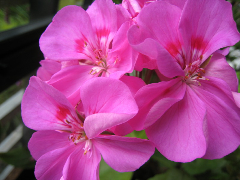

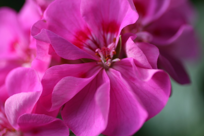

Jeg har tatt to bilder av samme blomst, under like forhold. Nå er jeg vant til min ixus 850, men ikke til EOS 400D, (med macro linse 50mm). Lurer på om jeg kan komme dit hen at jeg tar bedre macro-bilder med EOS? Ønsker gode tips om det.
RandiA
Bilde 1=EOS
Bilde 2=ixus

Du har eit ok objektiv til macro bilder, du skriver ikkje om du tar bilde håndholdt eller om du bruker stativ, og eventuelt fjernutløser. Om du ikkje bruker stativ, så vil eg annbefale å ALLTID bruke stativ på nærbilder og/eller macro-bilder. For å være heilt sikker på at det ikkje er du sjølv som gjer bildet uskarpt, så kjøp deg ein fjernutløser, da slipper du å røre kameraet og du flytter det ikkje. Husk at bare 1mm er nok til at bildet kan virke litt "utdradd" når du blåser det opp.
Forskjellen på Ixus og Canon vil eg ikkje snakke om ettersom eg bare har prøvd Canon og bruker Canon EOS 350D sjølv. Eg er kjempe fornøyd med resultatene eg får ifrå kameraet når det gjeld Macro bilder og bilder generelt.!
Du har nok valgt en litt for stor blender på Eos'en. Det objektivet du har er nemlig et av de skarpeste som finnes, så hvis alt er i orden så skal man få mye skarpere bilder med det enn med nesten alt annet. Det du må huske på er at den større sensoren fører til mindre dybdeskarphet på Eos i forhold til Ixus.
Du bør altså blende ned litt ekstra. Jeg vet du har stativ, så bruk det hvis lukkertiden da blir uakseptabelt lang. I forhold til Ixus sitt støynivå kan du også velge iso 400, uten at det merkes på bildene i forhold til Ixus.
En siste faktor som du må ta med i beregningen, er at bildene til Eos'en din er mindre oppskarpet internt enn bildene fra Ixus'en. Du må altså jobbe litt i PS for å få skarpheten helt på plass. Det kan du også gjøre i rawkonverteringen i DPP, som følgte med kamera.
Hjertelig takk til begge...det var beroligende, skjønner det er nybegynnerproblemer. Nei, jeg brukte ikke stativ. Bilde-data: EOS-bildet 1/500,AV2.5, iso 100, Sharpness 3 står det. Ixus bilde: 1/250, AV 2.8, iso auto.

Uansett - det er endel forskjeller mellom IXUS'en og EOS'en med 50mm.
1. Sensoren på EOS'en er større, så du får automatisk en kortere dybdeskarphet på EOS'en enn du får på IXUS'en med samme blender på samme avstand.
2. Når dybdeskarpheten blir kort, så stiller det høyere krav til fokus. Det er ofte at kun noen få mm er i fokus, og da har du ikke mye å gå på.
3. Det er essensielt å justere på blender-verdiene slik at du får det resultatet du ønsker. Høyt tall på blenderen = liten blender = mye er skarpt. Lite tall på blenderen = stor blender = lite er skarpt (det jeg omtaler som "kort dybdeskarphet).
Så helt konkret:
- Sett fokus enten til manuell eller til single-point. I makrofotografering gjør vi mye rart som flerpunkts-systemet ikke skjønner noe av!:)
- I dette tilfellet ønsket du sikkert å sette blenderen til f/5.6 eller så, tipper jeg
Ellers er dette kanskje en liten feilposting, i og med at du egentlig ønsker å diskutere fototeknikk?
Det som Salvesen skriver er helt korrekt. Ønsker du å sjekke dybdeskarpheten ute i felten så kan du trykke inn nedblendingsknappen. Søkerbildet viser normalt kun bildet med største blender, fordi ellers blir søkerbildet ganske mørkt. Det vil du merke når du bruker nedblendingsknappen, men med litt tilvenning så ser du raskt hvor stor dybdeskarphet du har med valgte blender.
