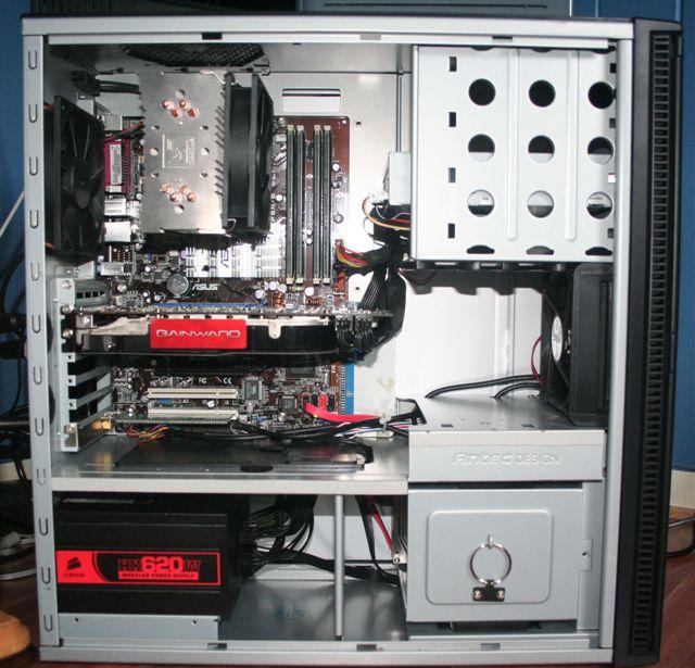

Byttet ut kabinettet med et Antec P182.
Vil en NH-U12 (evt. NH-U9F) få plass i det? Klarer hovedkortet vekten, eller bør den bindes opp på et vis, for ekstra sikkerhet?
Ifølge HW sin test så er Noctua NH-U12 bedre.
http://www.hardware.no/tester/kjoling/aatt...jolere/34980/10
Men di har vel en benk test og da får enn ikke med at det hele står i et kabinett der andre ting påvirker resultatet :ermm: ?
9506653[/snapback]
HW.no brukte ikke vifte på Ultra-120 (non-extreme) og Extreme er enda bedre...
9506813[/snapback]
Ja til plass, og nei til å bindes fast.
Har selv transportert maskinen min med en Thermalright Ultra-120 (non-extreme) i. Maskinen sto i bilen.
Går fint det.
Men jeg ville montert kjøleren andre vei og fått den varme lufta ut i toppen.
Ville og gått for Ultra-120/NH-U12 og latt vifta i toppen på kabinettet dra lufta igjenom kjøleren.Event. laget en kanal mellom vifte/kjøler vist avstanden er for stor,
