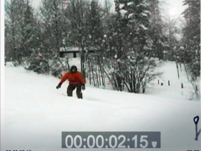

Engelien Skrevet 14. september 2007 Skrevet 14. september 2007 Det er noe jeg har lurt på _lenge... Det er dette med farger i filmen.. Lager man en film selv, blir fargene kjedelige og "amatør messige" som feks dette her: Man ser ikke de fargene og kontrastene som egentlig er der og man får ikke følelsen av at det er redigert i det hele tatt... Her derrimot, ser man at fargene i filmen er litt mer "ekte" ikke bare blasse. Hvordan får man til dette? Jeg veit det ikke er noen magisk knapp.. men noen tips til evt farge justeringer? Bruker Adobe Premiere Pro cs3.
froggyler Skrevet 14. september 2007 Skrevet 14. september 2007 Dette har lite med redigering å gjøre. Du må eksponere riktig i utgangspunktet samt stille hvitbalansen riktig i forhold til lyskilden(e). Bilde 1: Lysmåleren er "dum" og tror at alle motiver er grå. Med store hvite flater så må du be videokameraet om å overeksponere. Bilde 2: Her er det mange forskjellige lyskilder med forskjellig fargetemperatur. Ved riktig eksponering i rimelig godt lys så gir selv billige amatørkamera utmerkede bilder.
