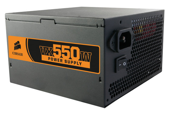

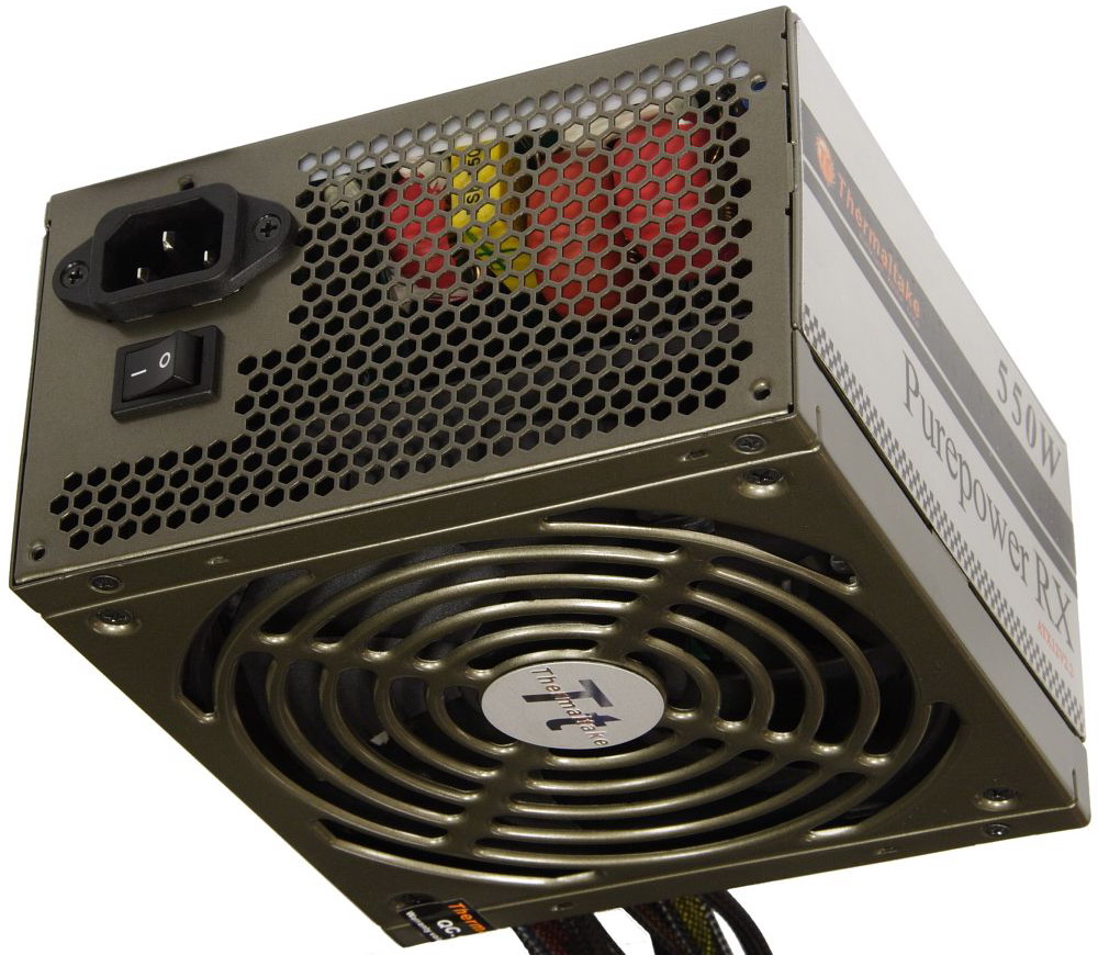

Smirnoff Skrevet 14. september 2007 Skrevet 14. september 2007 Har mistanke om at Corsair 750W er den samme PSUen som Thermaltake Toughpower 750W (Chieftec Turbo-series CFT-750-14C) som er laget av Channel Well (CWT). 9493386[/snapback] Kan virke som det, noen ser visst at VX550 heller ikke er produsert av Seasonic, men også av CWT. http://forum.ncix.com/forums/topic.php?id=1431671
LAEN Skrevet 14. september 2007 Skrevet 14. september 2007 (endret) Har mistanke om at Corsair 750W er den samme PSUen som Thermaltake Toughpower 750W (Chieftec Turbo-series CFT-750-14C) som er laget av Channel Well (CWT). 9493386[/snapback] Kan virke som det, noen ser visst at VX550 heller ikke er produsert av Seasonic, men også av CWT. http://forum.ncix.com/forums/topic.php?id=1431671 9493521[/snapback] Det stemmer det. Når du ser et bilde av Corsair VX550 og Thermaltake Purepower RX 550 AP som er laget av CWT, så vil man se likheten med en gang. Det er mulig derfor det ikke finnes en eneste test av Corsair VX550, mens det finnes massevis av tester på Corsair VX450. Endret 14. september 2007 av LAEN
