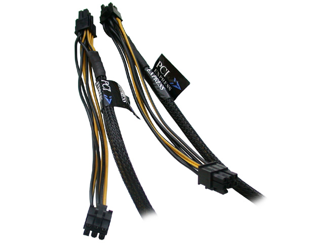

Jeg kjøpte en NorthQ 1000w den 2007-04-01. Og den har fungert uten problemer, og vært stabil osv. Men da jeg oppgraderte skjermkortet mitt til et Club3D GF8800GTX 768mb. Men da oppstod det problemer. Da jeg startet opp fikk jeg en kjent nVidia rute opp, som sa at skjermkortet mitt hadde blitt ned klokket for å unngå skade fordi den ikke fikk riktig mengde strøm fra PSUen.
Jeg googlet problemet, og fant mange med samme problem, men jeg kan ikke forstå at en så ny PSU kan dø så fort? Den skal klare kravene til skjermkortet uten problemer. Etter hva jeg har lest så oppstår problemet om skjermkortet får for lite ampere. Og jeg testet systemet etter at jeg fikk meldingen, og skjermkortet kjørte på typ 30%~ eller noe.
Så nå i det siste har jeg kjørt med en midlertidig løsning, ved å koble til en egen PSU til kun skjermkortet, men resten av systemet kjører på NorthQ'n.
Jeg utelukker at det har noe med kabler å gjøre.
Og jeg har også koblet ut alt unntatt skjermkort, systemdisk og jeg fikk fortsatt samme melding.
Men det er en ting til som gjør det hele litt rart. Det har hendt 2-3 ganger at alt har fungert med NorthQ'en. Og jeg kjørte 3dmark05/06 og fikk de scores jeg fikk med den gamle. Men etter en reboot, så var nVidia meldingen opp igjen, og 3dmark scoren gikk fra 15k til 4k.

Har du brukt 1.stk PCI-express power kabel fra "hver sin" kabel fra PSU (dette da disse går på hver sin +12v rail).
Eller koplet gtx kortets 2 pci-e power til samme PSU kablen (gfx kortet tar all strøm fra PSU s ene +12v rail)

Jeg har brukt 2 separate kabler.

Jeg har selv vært borti dårlig kontakt på en PCI-E plugg på en strømforsyning.
Har du prøvd å bytte mellm de 4 PCI-E pluggene i tilfelle det er dårlig kontakt på en av dem?
