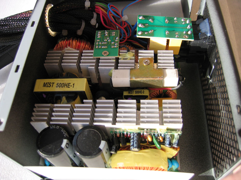

Hvis din garanti har gått ut, og du ikke vil krangle med nettbutikken om reklamasjon, så kan du åpne PSUen for å se etter om det er noen kondensatorer som lekker eller har antydning til buling.

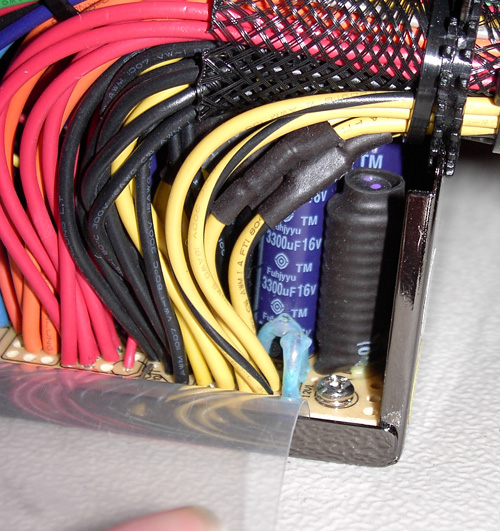

Det er kondensatorene under kablene øverst på bildet som ofte ryker.
Er det Fuhjyyu kondensatorer i strømforsyningen så kan det regnes som en alvorlig konstruksjonsfeil som vil føre til en alt for tidlig død.

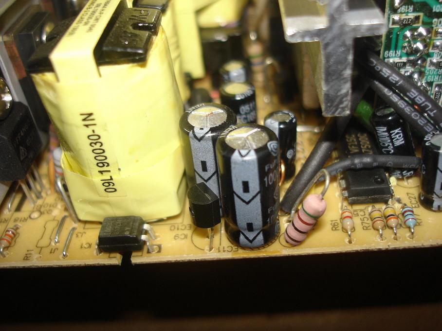

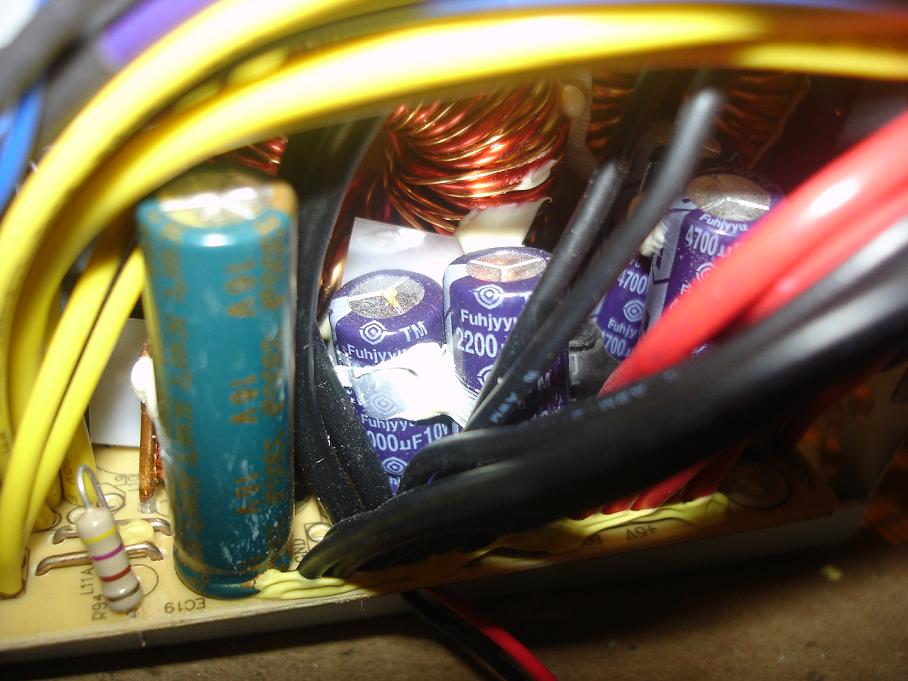

To bilder av defekte Fuhjyyu kondensatoer som buler ut litt på toppen.
Kondensatorer som lekker og buler ut fører til hyppige restarter av PCen.
