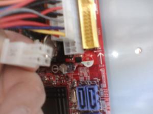

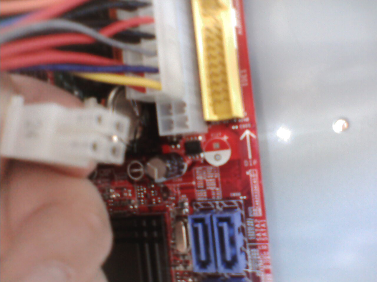

Heimert-kongen Skrevet 4. september 2007 Forfatter Skrevet 4. september 2007 Kan jeg koble den 4-pins kontakten jeg holder i de 4 siste?
Irrelevant Skrevet 4. september 2007 Skrevet 4. september 2007 Kan jeg koble den 4-pins kontakten jeg holder i de 4 siste? 9424656[/snapback] Nei.
