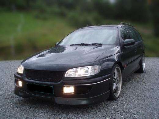

Har en Opel Omega 2.5 TD (BMW sin rekkesekser turbodiesel).
For øyeblikket står den uten topp, men mangler bare noen pakninger og slikt for å sette den sammen.
