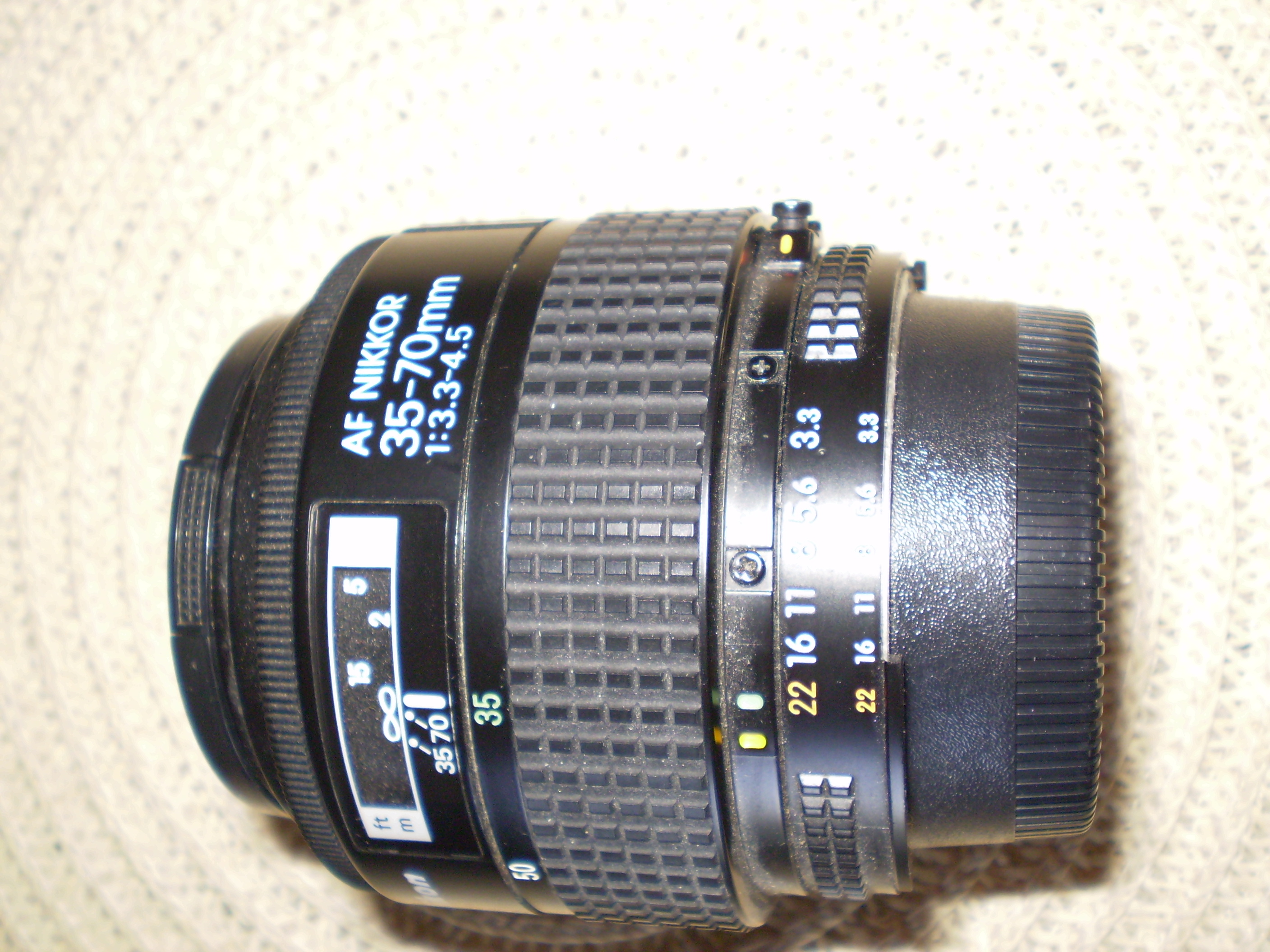

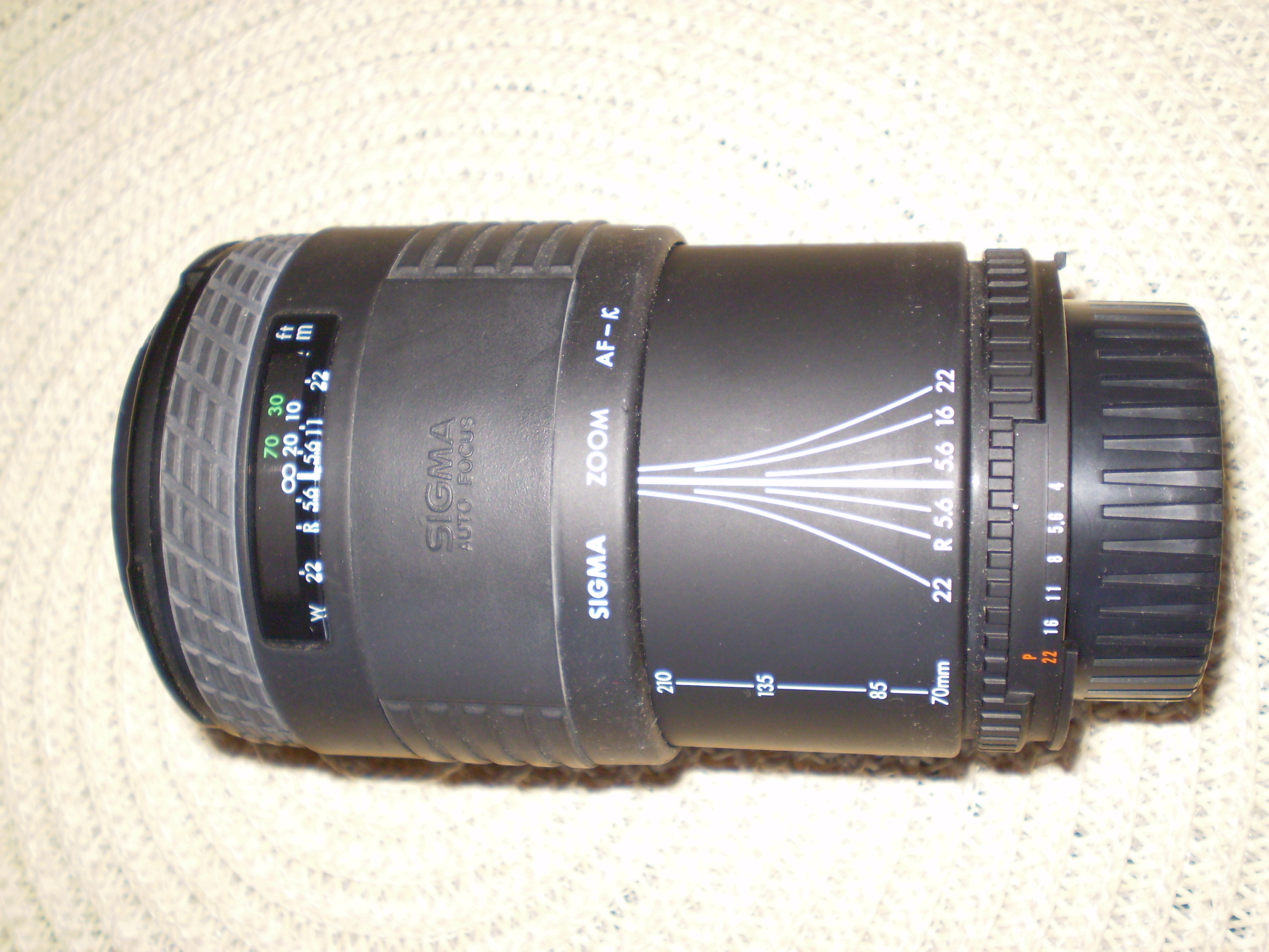

sdf123 Skrevet 11. august 2007 Forfatter Skrevet 11. august 2007 Ok. Dem ble solgt før jeg fikk gjort noe mere, men hva med disse, passer dem ok til Nikon D40: SIGMA auto focus zoom linse, 70-210mm. Passer til Nikon kamera. NIKKOR(NIKON) linse 35-70mm. Jeg må betale 500 kr for dem.
Black Star Skrevet 11. august 2007 Skrevet 11. august 2007 Eldre Sigma på digitalt er et sjansespill. Noen fungerer helt fint, andre fungerer en periode også kutter de ut, andre fungerer ikke i det hele tatt. Du får uansett ikke autofokus (selv nyere Sigma fungerer ikke alltid optimalt på de nyeste digitale... dårlig fremoverkompatibiltet med andre ord). Den andre, 35-70, skal fungere helt fint, men altså uten autofokus. Men alle objektivene du har nevnt her, er ikke spesielt gode objektiver. Du kan glemme 28-80 og 35-70 som normalzoomobjektiv fordi brennvidden oppleves som mye trangere (gang med 1,5) og begge telezoomobjektivene er ganske dårlige (med mindre det er D-versjonen av Nikonlinsa). Ville heller kjøpt D40 kit med 18-55 og 55-200 (evt. VR). Da får du objektiver som er tilpasset kameraet, mer "riktig" brennvidde for digitalt, og de fungerer med autofokus.
