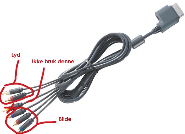

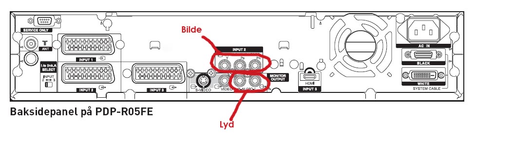

Dragoncrest Skrevet 5. august 2007 Skrevet 5. august 2007 (endret) Bare for å være sikker på at du har kobelt riktig med tanke på kabler : Klikk for å se/fjerne innholdet nedenfor Ja, også må du skifte over til HD som er en bryter på sokkelen på bildekabelen Endret 5. august 2007 av Dragoncrest
Pixl. Skrevet 5. august 2007 Forfatter Skrevet 5. august 2007 Bare for å være sikker på at du har kobelt riktig med tanke på kabler : Klikk for å se/fjerne innholdet nedenfor 9212042[/snapback] ja har prøvd det der.. trot kanskje problemet ligger i menyen på tvn.. prøver nå og finna manualen, noe som er håpløst kort tid etter man ahr flyttet,, finner ikke på nettet heller ganske skjelden modell tror jeg.
