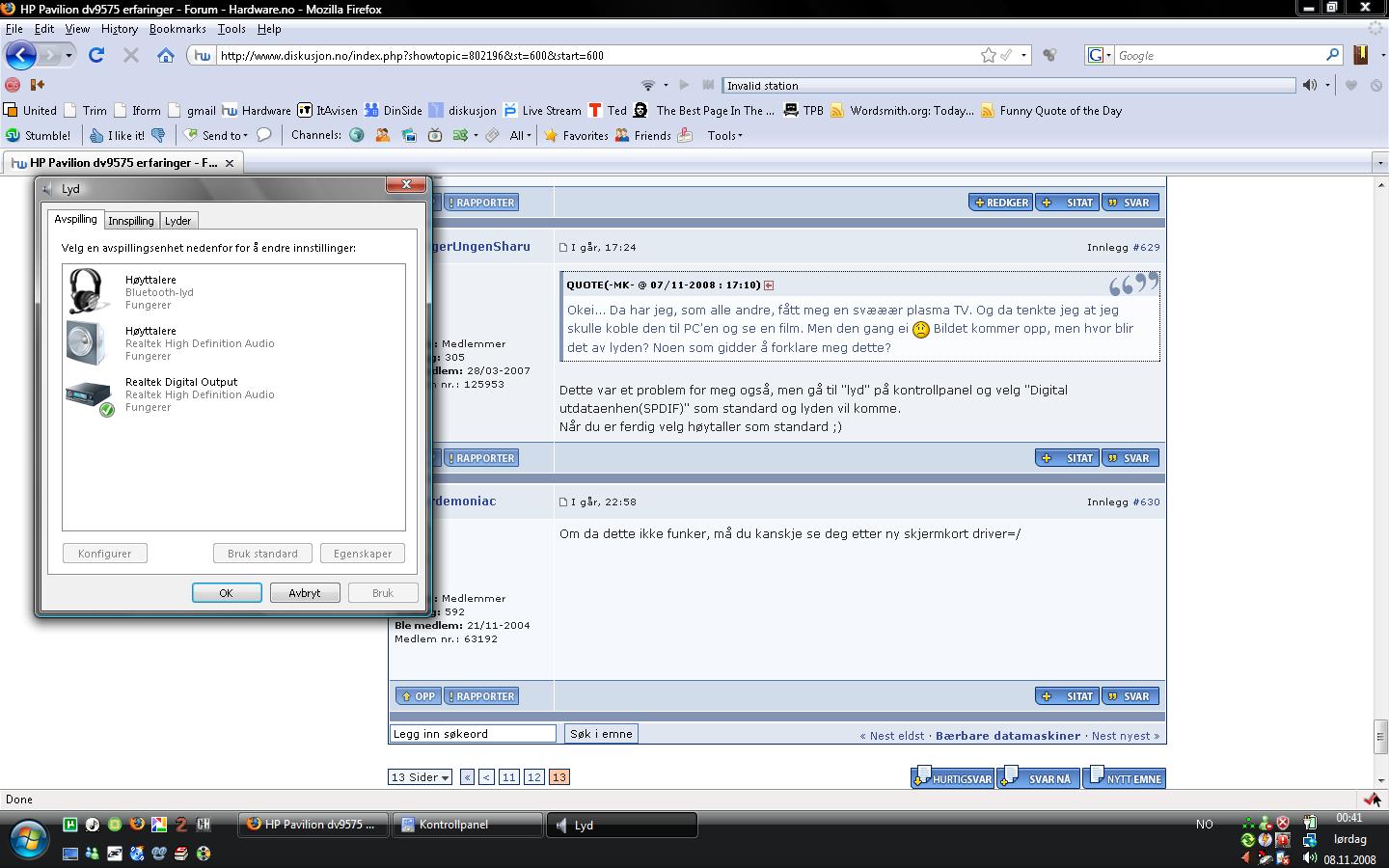

-MK- Skrevet 7. november 2008 Skrevet 7. november 2008 (endret) Okei... Da har jeg, som alle andre, fått meg en svææær plasma TV. Og da tenkte jeg at jeg skulle koble den til PC'en og se en film. Men den gang ei Bildet kommer opp, men hvor blir det av lyden? Noen som gidder å forklare meg dette? Endret 7. november 2008 av -MK-
JesharushanN Skrevet 7. november 2008 Skrevet 7. november 2008 Okei... Da har jeg, som alle andre, fått meg en svææær plasma TV. Og da tenkte jeg at jeg skulle koble den til PC'en og se en film. Men den gang ei Bildet kommer opp, men hvor blir det av lyden? Noen som gidder å forklare meg dette? Dette var et problem for meg også, men gå til "lyd" på kontrollpanel og velg "Digital utdataenhen(SPDIF)" som standard og lyden vil komme. Når du er ferdig velg høytaller som standard
nordemoniac Skrevet 7. november 2008 Skrevet 7. november 2008 Om da dette ikke funker, må du kanskje se deg etter ny skjermkort driver=/
-MK- Skrevet 7. november 2008 Skrevet 7. november 2008 Er innstillinga som vist på bildet riktig? Isåfall prøvde jeg det istad, og det funket dårlig. Men skal teste igjen i morra. Men dette med skjermkort driver...? Hvilken versjon burde jeg velge? Noe som er bedre enn noe annet? Er det Laptopvideo2go sia heter? Takk for rask respons
nordemoniac Skrevet 8. november 2008 Skrevet 8. november 2008 Dette stemmer. Man kan høyreklikke lydikonet i statusbar (ved klokka) trykke "playback devices" (iallefall til meg), kanskje noe annet til dere med originalt oppsett. Men iallefall, da dukker den menyen der opp. Trykk på Realtek HD Audio, og "bruk som standard." Om du f.eks. har startet opp Firefox, MediaPlayer, et spill etc. og deretter velger dette, da kommer KUN lyden på høyttalerne i de programmene. Man må velge innstillingene først, deretter starte programmet. Grunnen til dette, er at det er to lydkort, og du kan om du vil starte noen programmer, og kjøre de på høyttalerne på PC, så skifte standardkort, og sette resten på HDMI-ut. Vet ikke om du har søkt litt, men tidlig i dette forumet, hadde jeg samme problemer. Jeg hadde jo oppdatert til uorginale drivere, og fikk ikke lyd ut via HDMI. Min kjærestes foreldre har en eldre LCD-TV fra LG. Når den ble koblet opp, sto det "HDMI - LG 'xxxx-fabrikasjonsnummer'", også var det bare å kjøre på, alt virket. Når jeg fikk meg LCD-TV, og koblet opp med nøyaktig samme oppsett, sto det ikke "HDMI - Philips", men det sto "DVI - WXGA." Da fikk jeg ikke noe lyd, men byttet ut skjermkortdriver, og fikk da lyd. Da ble TV'en gjenkjent som "HDMI - WXGA." Jeg har fortsatt den driveren som funket. Tror den virker både for HD-DVD OG HDMI-lyd. (jeg slet med å finne en som hadde begge på mitt oppsett). Si ifra hvordan det går, og gi gjerne opp driverversjon om du har en uoriginal.
-MK- Skrevet 8. november 2008 Skrevet 8. november 2008 (endret) Ja, jeg husker at jeg rota litt rundt med forskjellige drivere når jeg prøvde å få til dual-boot for et år sia omtrent. Aner ikke hvilke jeg har nå, men kan du fortelle meg hvilken driver som funker? Jeg har visst driver nummer 7.15.11.7474 på skjermkortet også har jeg driver nummer 6.0.1.5384 på lydkortet, ifølge enhetsbehandling Endret 8. november 2008 av -MK-
nordemoniac Skrevet 10. november 2008 Skrevet 10. november 2008 Du har da altså driverversjon 174.74. Prøv med 173.80, den rettet mange av mine problemer. Du har meg på msn, kan godt sende driver der.
