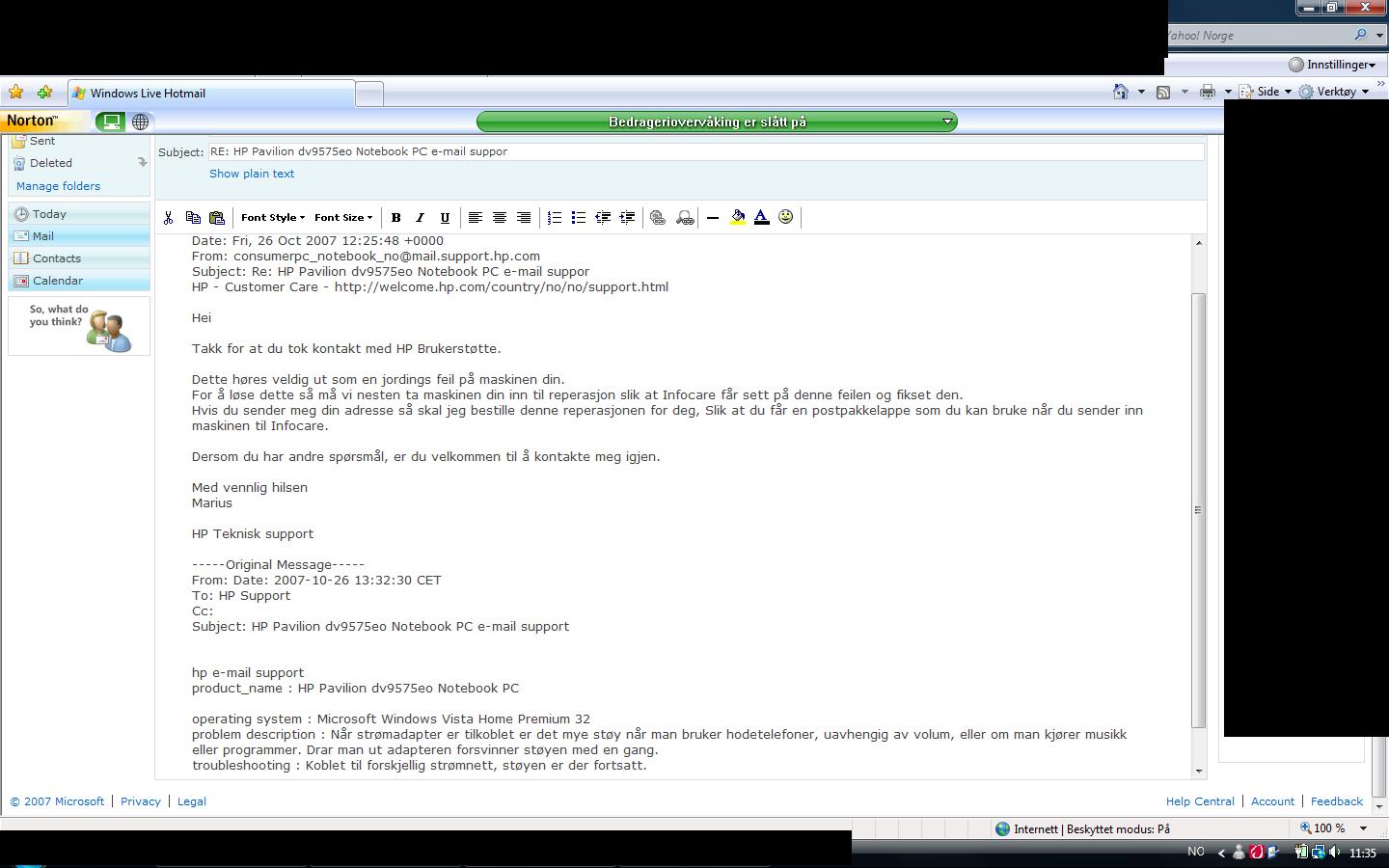

Sendte mail til HP idag, fikk svar at det mest sansynlig var jordfeil på maskinen. Så da måtte den sendes inn hvis det skulle fikses.. får se om jeg gidder det da. kjedelig å være uten data..

Vil du være så venlig at poste en kopi af e-mailen fra HP, hvor de skriver dette? Så kan jeg vise det til HP her i Danmark, for da jeg talte med dem i tlf. ville de ikke rigtig tro på mig og hævdede at det er "normalt" at PC-en støjer og brummer. Men det er jo ikke normalt...
