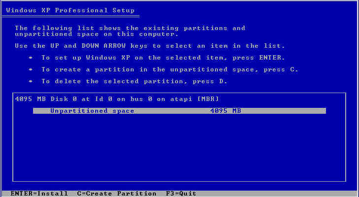

Syar-2003 Skrevet 23. juli 2007 Skrevet 23. juli 2007 (endret) Du kan velge under xp installasjonen og "delete" alle eksisterende partisjoner med noen ekstra knappetrykk. Higlight partisjon og trykk D , fortsett til du kun har "unpartitioned space" Fra : http://www.michaelstevenstech.com/cleanxpinstall.html Bruk så C for å lage partisjon og sett custom OS størrelse til f.eks 40960 (40GB) Deretter installerer du til denne. Eller hopp over dette , og velg installer til "unpartitioned space" for at XP installasjonen "C" skal benytte hele diskplassen. Kople bort eventuelle andre disker du har i maskinen enn denne ene. Endret 23. juli 2007 av syar2003
t_olsen_82 Skrevet 23. juli 2007 Forfatter Skrevet 23. juli 2007 jeg får opp noe lignende som du viser der... men bare et alternativ det er å innstalere på nytt på d: eller reparer d: altså ikke mulighet til å innstalere på c:....
Hårek Skrevet 23. juli 2007 Skrevet 23. juli 2007 Du er sikker på at det ikke står "To delete the selected partition, press D" (eler tislvarende på norsk) hos deg?
