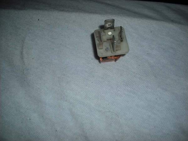

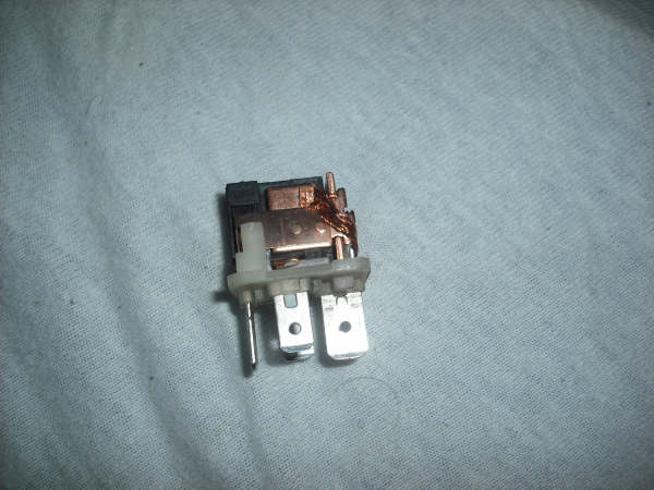

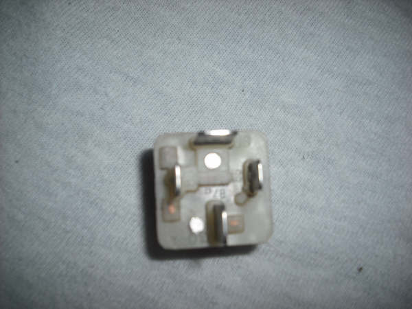

reppysølv Skrevet 22. oktober 2008 Skrevet 22. oktober 2008 (endret) Har samme problem. Når jeg trykker på startknappen kommer det en lyd som om noe går rundt og rundt bare at det går saktere rundt og til slutt blir lyden borte. Når den står i gir går den litt framover. Har skiftet batteri og er ingenting med batteriet. Skjønner ikke hva det kan være. Kan det være startreleet? Har hatt startreleet oppe men ser ikke noe feil med det. Noen ideer? Skal prøve å kjøpe nytt startrele men finner ingen som har de samme pluggene. Endret 22. oktober 2008 av Repuls3d
Patz Skrevet 23. oktober 2008 Skrevet 23. oktober 2008 Kan det være ladingen som er problemet? Husk at en startmotor trekker nokså mye strøm, og tømmer et batteri relativt kjapt. Mål batterispenningen mens den ikke er i gang, kickstart mopeden og kjør litt på høyt turtall. Sjekk om spenningen har steget.
