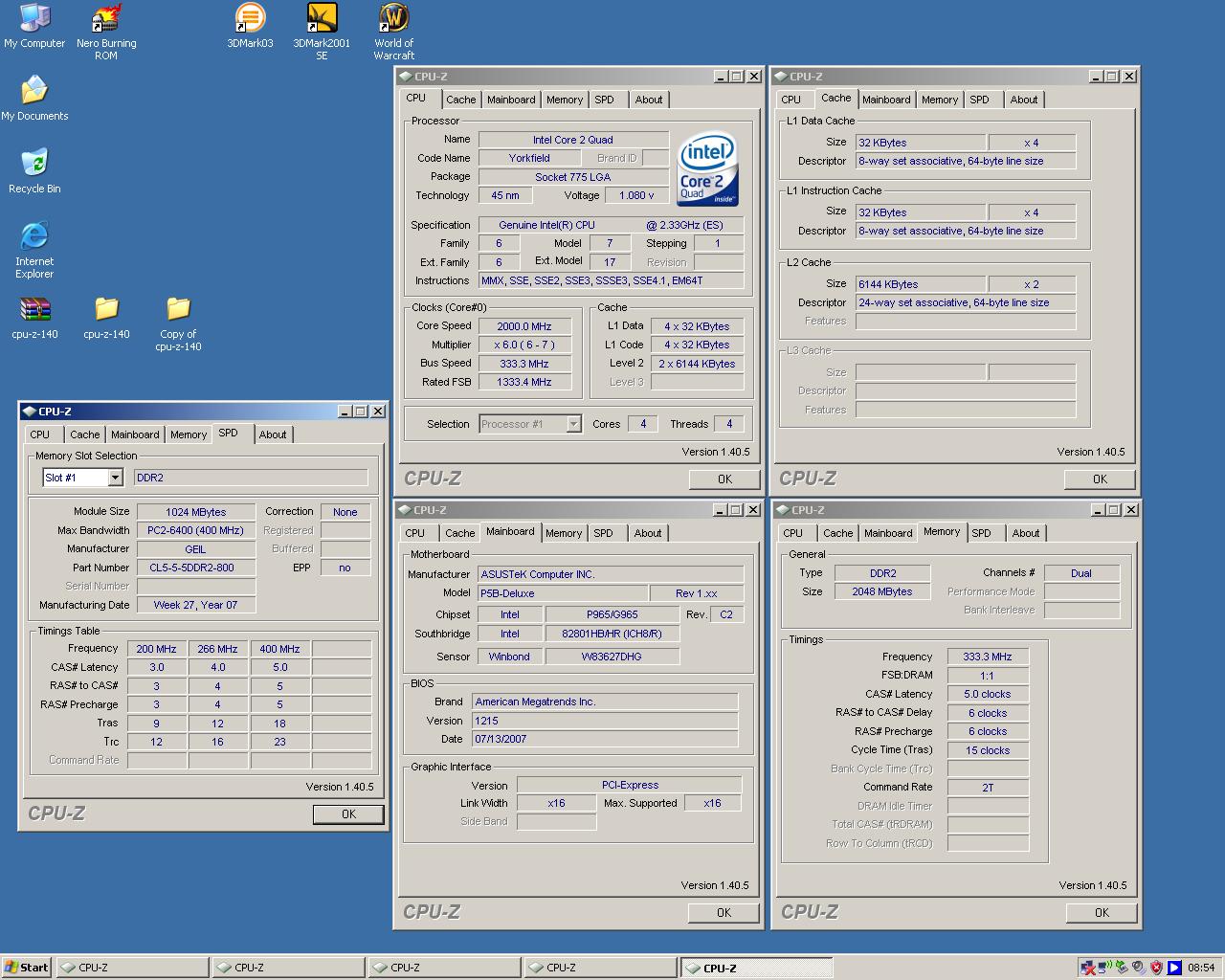

btwist Skrevet 19. juli 2007 Skrevet 19. juli 2007 (endret) 45nm på p965.. Har lest noen steder at 45nm cpu`er passer på p965 hk, men er det noen som kan bekrefte at dette stemmer? Fant forresten et bilde av et asus p5b p965 hk med en yorkfield 45nm, så kan se ut som at det skal gå, men bekreftelse hadde vært kjekt...isåafall så slipper jeg å bytte hk p5b yorkfield 45nm Endret 19. juli 2007 av btwist

btwist Skrevet 21. juli 2007 Skrevet 21. juli 2007 Oversikt over hovedkort fra asus som støtter 45nm cpu`er fra intel. asus 45nm hk
