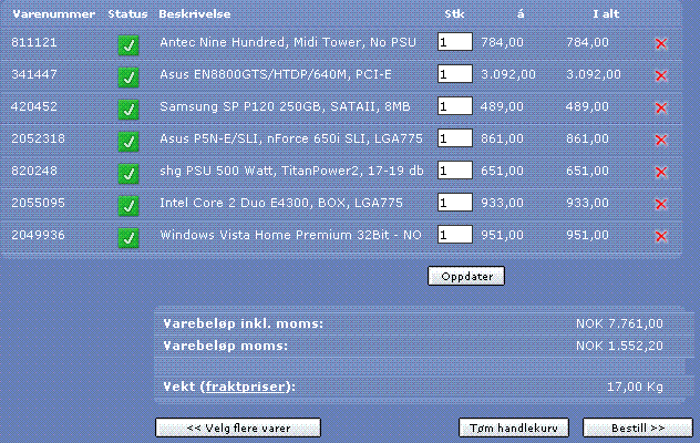

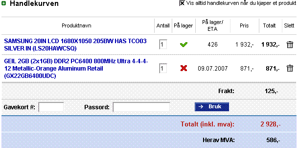

Trur eg går for det ja. Då prøver eg å gjere det slik at eg kjøper det frå to nettbutikkar. Det er kun ein del som ikkje er på lager, og det er GEiL-minnet, men det gjer ikkje noko, for i overimorgon, reiser eg på ferie, og eg kjem ikkje tilbake før om 1,5-2 veker. Eg har lagt ved bilete frå dei ulike sjappene. Eg betaler med postoppkrav, så det vert jo litt dyrare, men eg føretrekker å betale når eg ser varene, sidan det er snakk om så mykje pengar. :)
Shg.no:
Amentio.no:
Kva synst de? Eg kjøper i kveld eller i morgon, det er vel likegyldig, sidan dei ikkje sender det før enn på måndag uansett. :(
