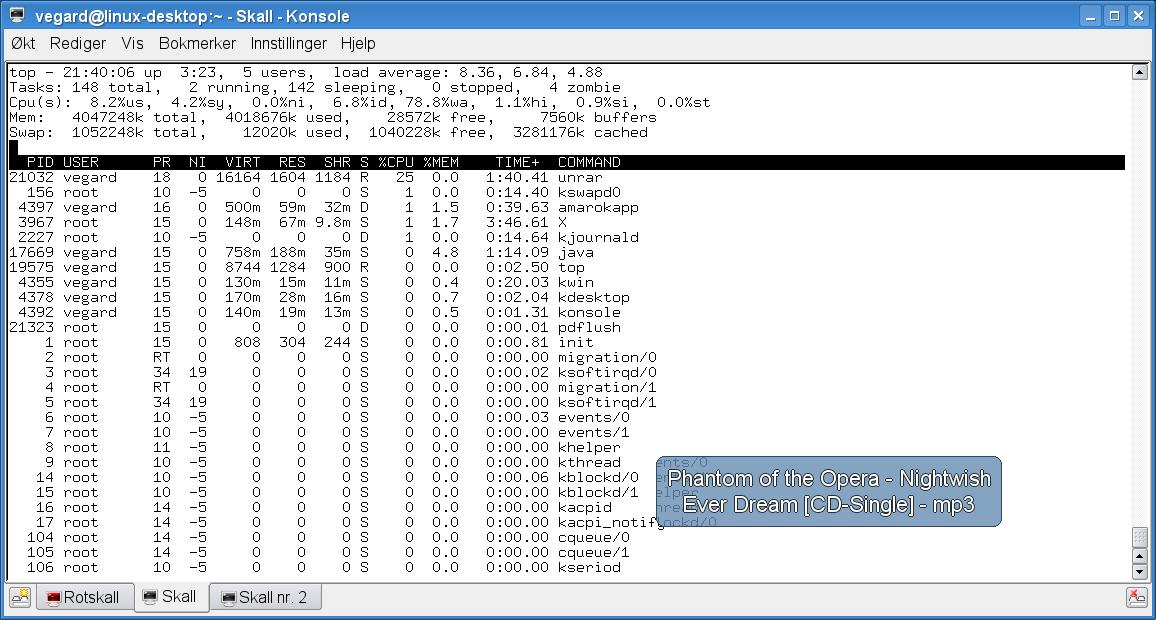

Jeg opplever at system mitt blir veldig tregt når jeg pakker ut med ark.
Noen mulighet til å endre prioritet ark kjører med feks ?
Men burde ikke være slik uansett cpu bruk ligger på rundt 20-30%, se skjermbilde av top.

Det er neppe CPU, men Harddisk og IO-båndbredde som tar livet av systemet ditt...
Mange systemer (spesiellt laptopper) er laget med treige disker (4- og 5000 RPM) og tildels treige busser...

Som du ser av top, så ligger "wa" på 78,8%. Det er definert som "Time spent waiting for IO" fra vmstat(8).
Så det er nok slik som kyrsjo har nevnt, IO som er problemet.
