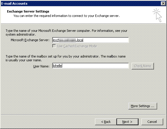

lohelle Skrevet 26. juni 2007 Skrevet 26. juni 2007 (endret) Skal hjelpe et firma med en Exchange server. De har satt opp en SBS 2003 med Exchange 2003 sp2. Problemet er det at de har brukt .local som ending for domenet sitt (jeg pleier å bruke "ekte" domenenavn). Det som skjer er at når de legger inn IP til exchange server så blir dette omgjort til exchange.domenenavn.local Dette domenet er som sagt kun lokalt og vil da ikke kunne nåes fra "utsiden". Er det noen måte å få dns/exchange på SBS'en til å oversette dette til exchange.domenenavn.no i steden for? Jeg vet at dette kan løses ved å bruke ip til exchange server som foretrukket dns server, men skulle ønske at echange koblingen fikk "rett" navn (dvs feil.. hehe) i steden for .local) På forhånd takk! Endret 26. juni 2007 av lohelle

lohelle Skrevet 27. juni 2007 Forfatter Skrevet 27. juni 2007 Kan jeg spørre hvorfor dette er et problem? En exchange server bør ikke kunne nåes direkte fra utsiden, av sikkerhetsmessige årsaker. Hvis noen fra utsiden vil sjekke mail bør det gjøres ved enten:1 - Koble opp VPN 2 - Webmail 3 - Exchange over HTTP 8953447[/snapback] Jeg VET dette. Brukerene det gjelder kommuniserer forresten via VPN tunneller, men på grunn av diverse andre løsninger så er de avhengig av å bruke annen dns server enn den exchange serveren bruker. Dette er ikke noe jeg har satt opp eller jeg råder over. Er det noe som kan justeres og/eller trikses med i dns på exchange serveren for å få den til å "gi fra seg" et annet navn mon tro.. Regner med at det blir litt crash om jeg sletter domenenavn.local fra forward lookup zone og legger til domenenavn.no ...
phnx85 Skrevet 27. juni 2007 Skrevet 27. juni 2007 (endret) Har du kontroll over DNS serveren klientene bruker? Edit: Windows Server 2003 Active Directory Domain Rename Tools, men såvidt jeg klarer å se er det ikke anbefalt å bruke når SBS er med i bildet. Endret 27. juni 2007 av phoen|x
lohelle Skrevet 27. juni 2007 Forfatter Skrevet 27. juni 2007 Har du kontroll over DNS serveren klientene bruker? Edit: Windows Server 2003 Active Directory Domain Rename Tools, men såvidt jeg klarer å se er det ikke anbefalt å bruke når SBS er med i bildet. 8953505[/snapback] Dessverre ikke. En løsning er selvsagt å endre i hosts-fil på hver enkelt klient, ELLER å krangle litt med de som styrer de andre dns-serverene.. Men det er nettopp dette jeg vil unngå. Derfor hadde det vært best om det var en quickfix på dette.. rename av domene blir nok bare krøll. Altfor mye programmer som kommer til å svikte. Hadde bare folk lært seg å bruke virkelige domenenavn.. Og om ikke annet et subdomenenavn slik at det hadde blitt for eks exchange.mail.domenenavn.no
