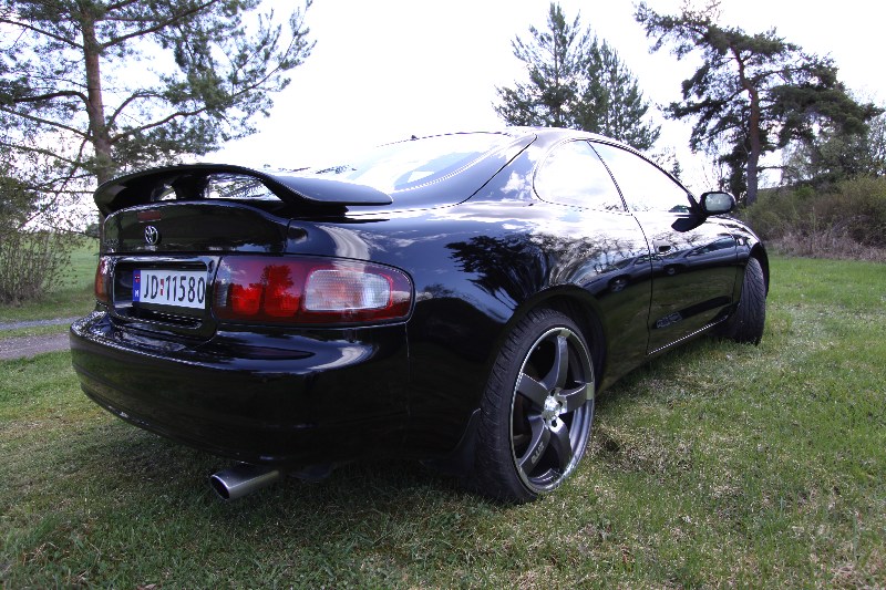

Da har vi vasket og polert bilen, og alt er i den skjønneste orden i dette fine været! :)
Fremgangsmåte:
1. Væte bilen og ta vekk den overflødide møkka med høyttrykk
2. Vannbasert avfetting på nedre delen av bilen og bak for å ta asfalt, og annen dritt og møkk. La det virke noen minutter
3. Spyle av igjen
4. Skumlegge bilen med litt sterk såpe og la det virke noen minutter
5. Spyle av
6. Frem med vaskebøttene og wash mitten. Bruker NXT sjampoen fra Megs.
7. Tørke bilen med drying towel.
8. Gå over med clay på de værste områdene. (Lavere partiene på sidene, taket, panseret og hele bakenden)
9. Full fart med lakkrens fra Megs med DA maskin
10. ScratchX med DA maskin
11. Polish fra Megs med DA maskin
12. NXT Tech Wax 2.0 for hånd
Ble dette resultatet:
Ganske fornøyd.. :) Si gjerne ifra om jeg gjorde noe galt! :)
