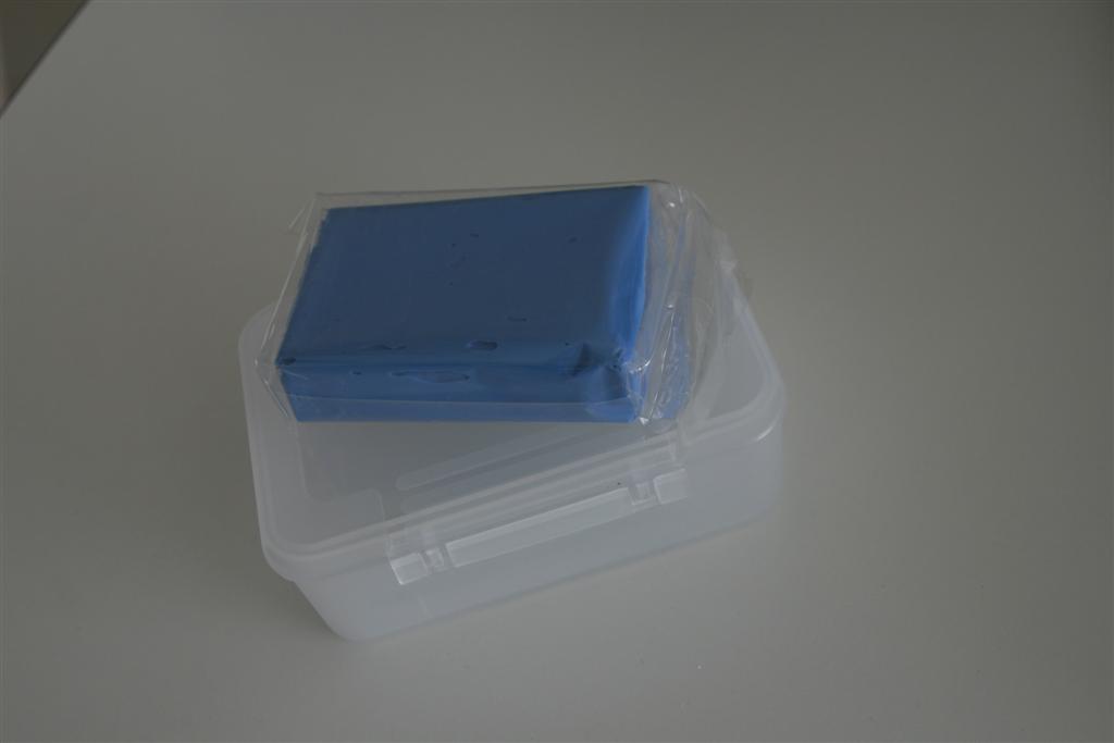

Da har jeg fått den billige clay baren jeg bestillte på eBay, fem dager tok det før den lå i postkassa så det må jeg si va raskt levert. Tar jo like lang tid om jeg skulle bestillt fra Norge.. :wee:
God klump på 200 gram, fikk også med en kjekk oppbevaringsboks i plast. Noe som kommer godt med. Så da gjenstår det bare å se om den gjør jobben, ser ut til å bli pent vær i helgen så skal nok få testet den da.

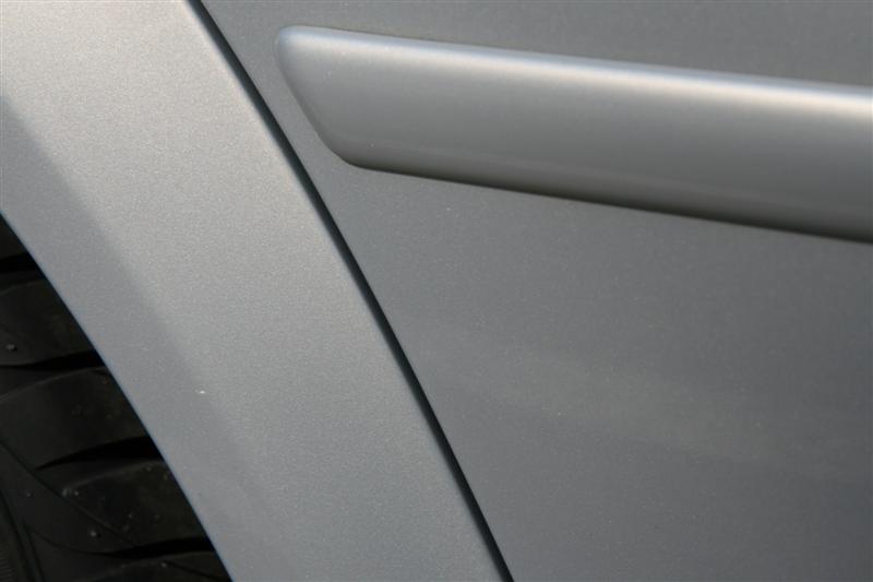

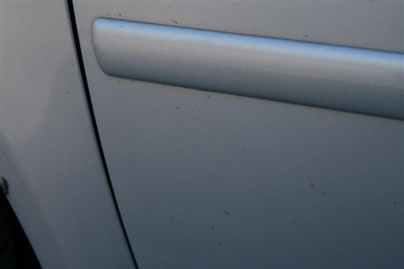

Fikk tatt en kjapp runde med clay i dag, bilen så ikke ut etter vinteren..
Etter vask (ja jeg har faktisk vasket den)
Etter en runde med clay
Alltid like gøy å se hvor effektivt dette er!

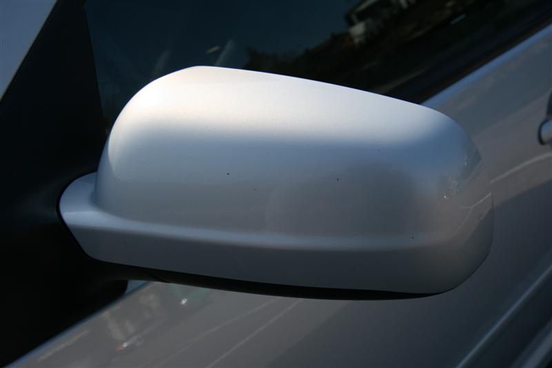

edit: ser jeg har blingsa litt med før og nå bildene, de er ikke fra samme del av bilen. :p Men hele bilen så like ille ut før clay uansett da.

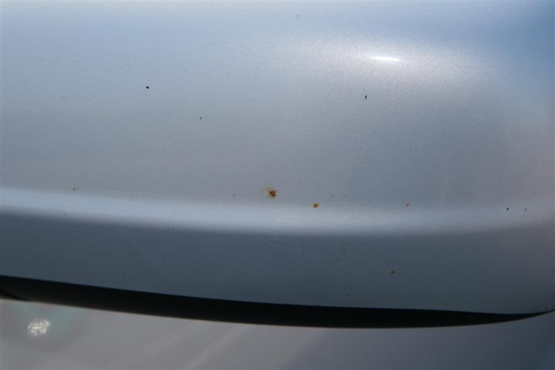

Metallstøv som har festa seg og rustet på speilet:
Etter en runde clay: (de sorte prikkene er steinsprang)
