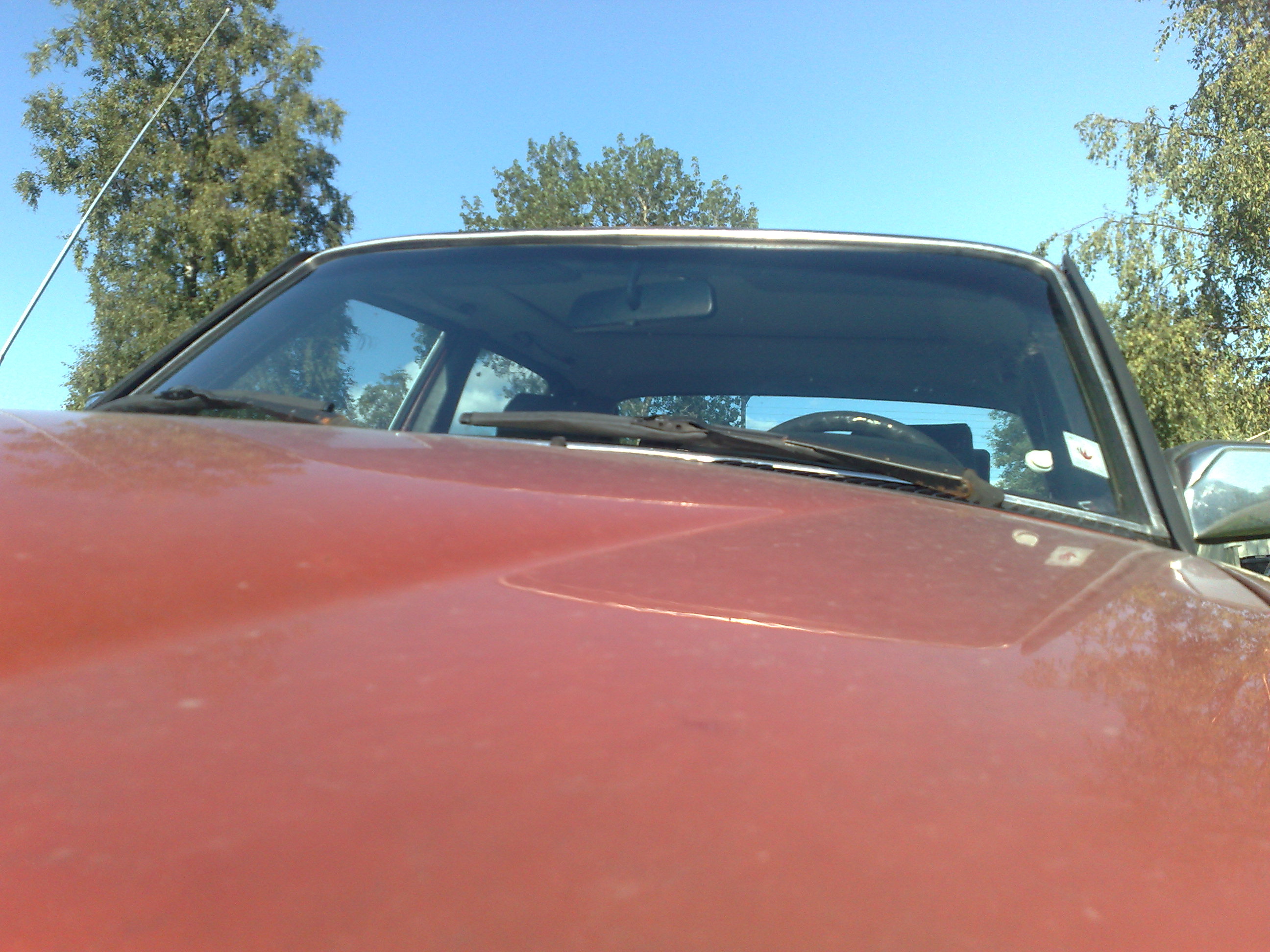

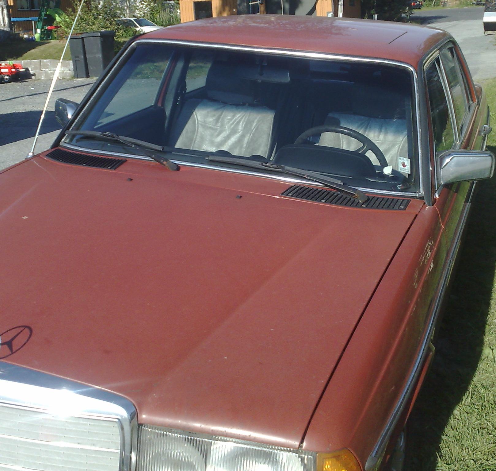

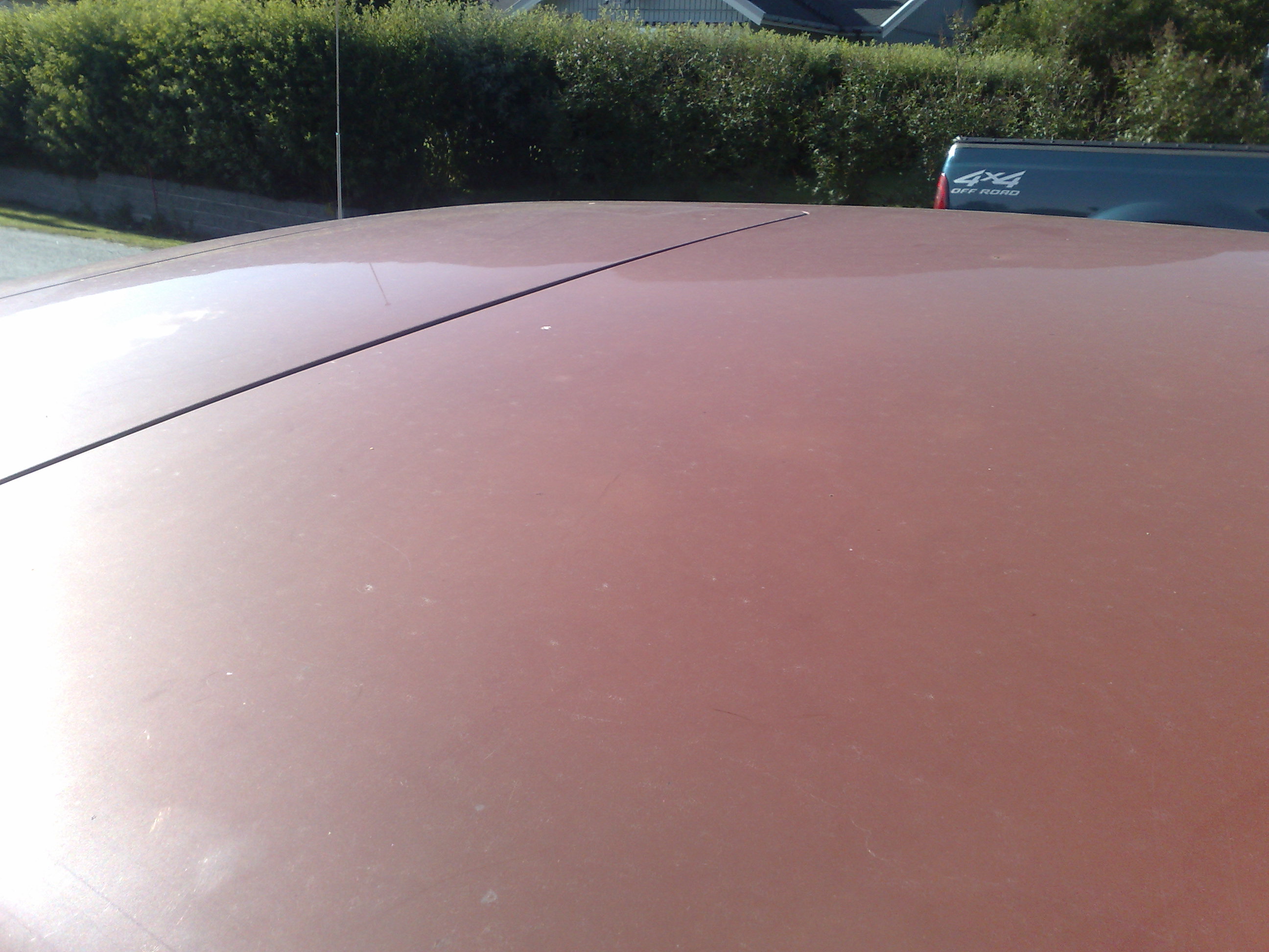

Hvordan vet du at lakken er tynnslitt? Med mindre det er målt lakktykkelse er det vanskelig å si noe om tykkelsen.
Tipper det skal gå bra å friske opp lakken din, jeg. Så spørs det hvor mye du vil legge i det, men en god vask, etterfulgt av clay og lakkrens for hånd, ved hjelp av f.eks Meguiar's sin Deep Crystal Paint Cleaner, eventuelt Duragloss #101 (fås på Scandicshine.no). Om du da topper det med en voks tror jeg du vil få en fin forskjell, uten at det koster skjorta.
Men, jeg stemmer i for bilder først. :)
Her er noen bilder (hvis jeg fikk til å legge dem opp da). Flekkene på panseret er skit og masse steinsprutskader.

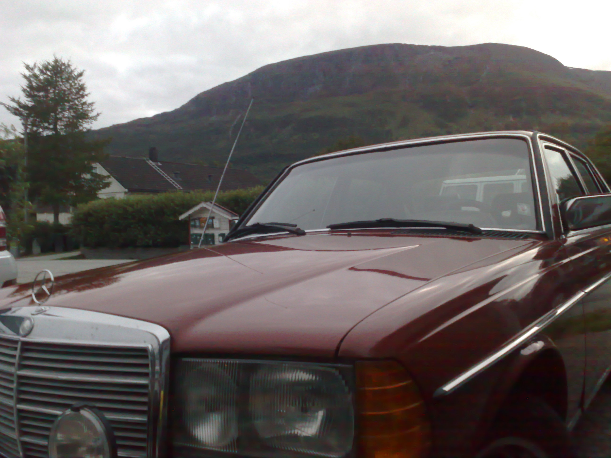

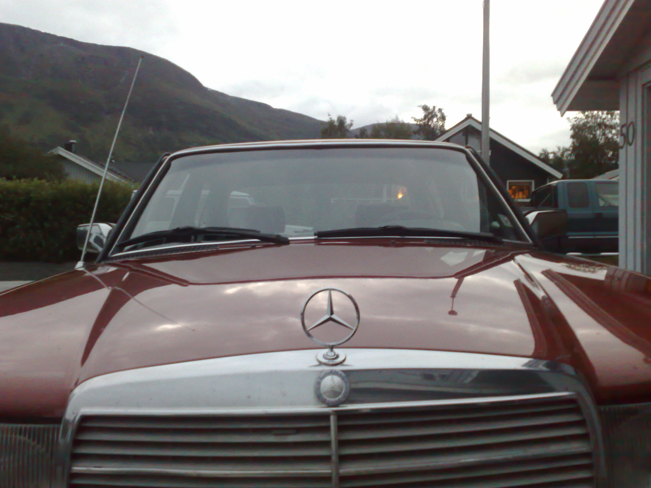

Har brukt avfettning og vaska nu, og voks til slutt som vi gnidde inn førr hand. Resultatet blei helt sinnsykt bra fra det det va før! :new_woot:
Orka bare å ta panseret, blei så seint åsså ska æ reise bort. (Slo visst om til nordlenning i denna posten :innocent: )
