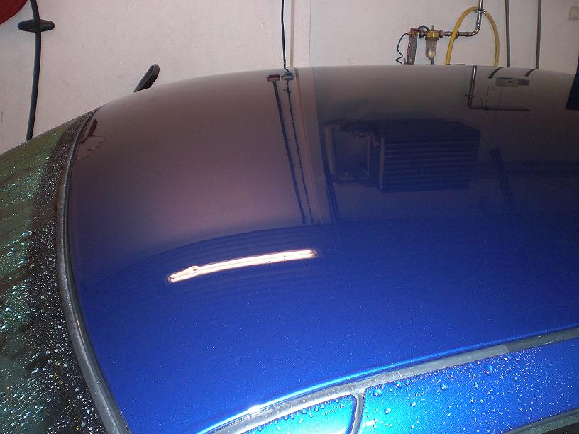

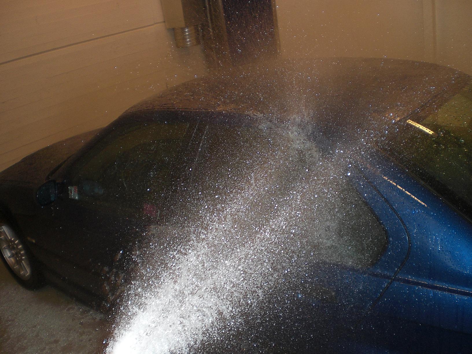

Apropos beading, etter ca en uke etter full shinings med clay, polering, voks og alt skulle jeg spyle av taket (før vask), og ble mildt sagt overrasket over hvor dårlig beading-effekten var ved brukt av Pinnacle Liquid Souveran (denne ble under full shiningsen påført med maskin (lav RPM, blå pad)). Noen som vet hvorfor? Har vært bra før!
(brukte forøvrig Souveran på bakluke, tak og panser, like ille)
ser antakelig noen dråper som henger igjen etter Poorboys voksen, på døra ;)
Med Pinnacle Liquid Souveran - spylt av taket
Med Poorboys Nattys Blue, etter regnvær :wow:

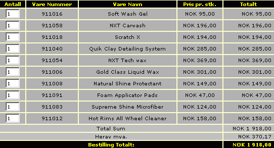

Har tittet på en nesten komplett pakke fra Meguiar.no, selvkomponert fra anbefalninger på førstesiden. Mangler hovedsaklig bare bøtter og vaskevott på den lista. Eneste jeg ikke får gjort er rubbejobben, dermed må jeg ut med 2700kr til Bertel uansett. Når jeg kommer derifra er bilen da rimelig ferdig, bare uten lakkforsegling. Da er det hovedsaklig to produkter jeg trenger for å fullføre, sealant og voks... Har som sagt tittet på en rekke produkter fra Meg's (komplett liste ligger under), men finner ikke en direkte "sealant" der. Bare en mix av polering og en slags sealant i NXT Tech Wax. Duger den når bilen alt er polert, eller blir det ball? Bedre å kjøpe JetSeal i en eller annen bilrekvisitasjappe og kjøre på med Meg's Gold Class Liquid Wax etterpå? Syns det begynner å virke som et fornuftig alternativ, blir jo billigere i og med at jeg regner det blir igjen litt til en omgang neste år og...

Har nå endret litt på lista over produkter jeg trenger. Chemical Guys EZ Cream Glaze sier du, polish? Trenger jeg egentlig dette når bilen kommer ferdigpolert fra Bertel da? Uttrykte meg kanskje utydelig i stad, 2700kr er alt fram til og med polering, men ikke lakkforsegling. Ellers skjønner jeg at det er EZ Cream Glaze jeg skal bruke neste gang bilen skal få "full pakke", regner ikke med at jeg trenger noe rubbing da, og dermed kan gjøre hele jobben selv.

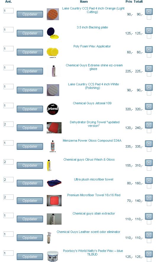

Sitter og bestiller noen nye saker. Anbefalinger til hva jeg evt bør ha i tillegg til dette?
Har backingplate, 6,5" puter, Wash Mitt, noen kluter etc fra før av.
edit: Oppdatert liste
edit: Bestilt :p
Endret av Mompen

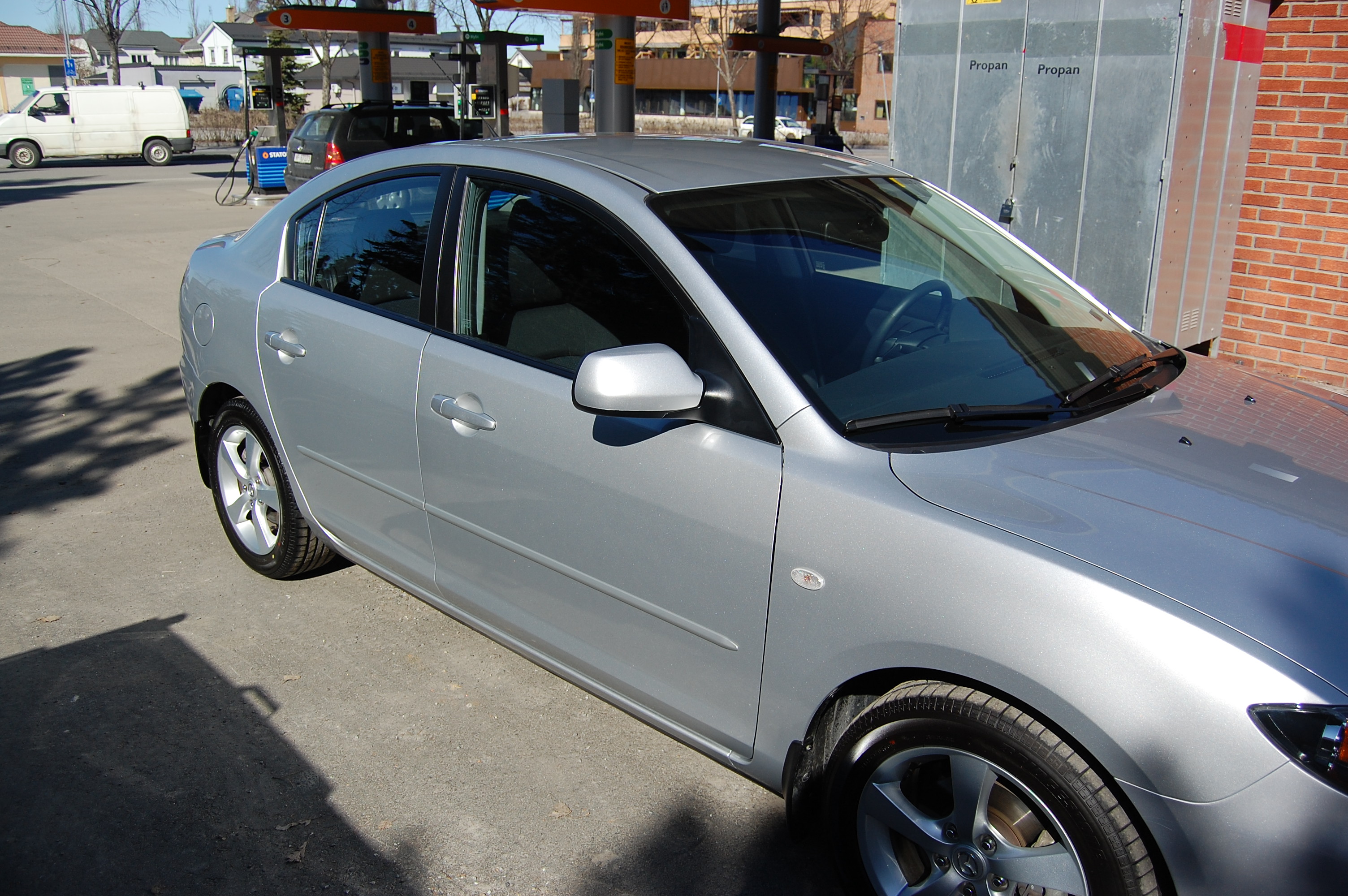

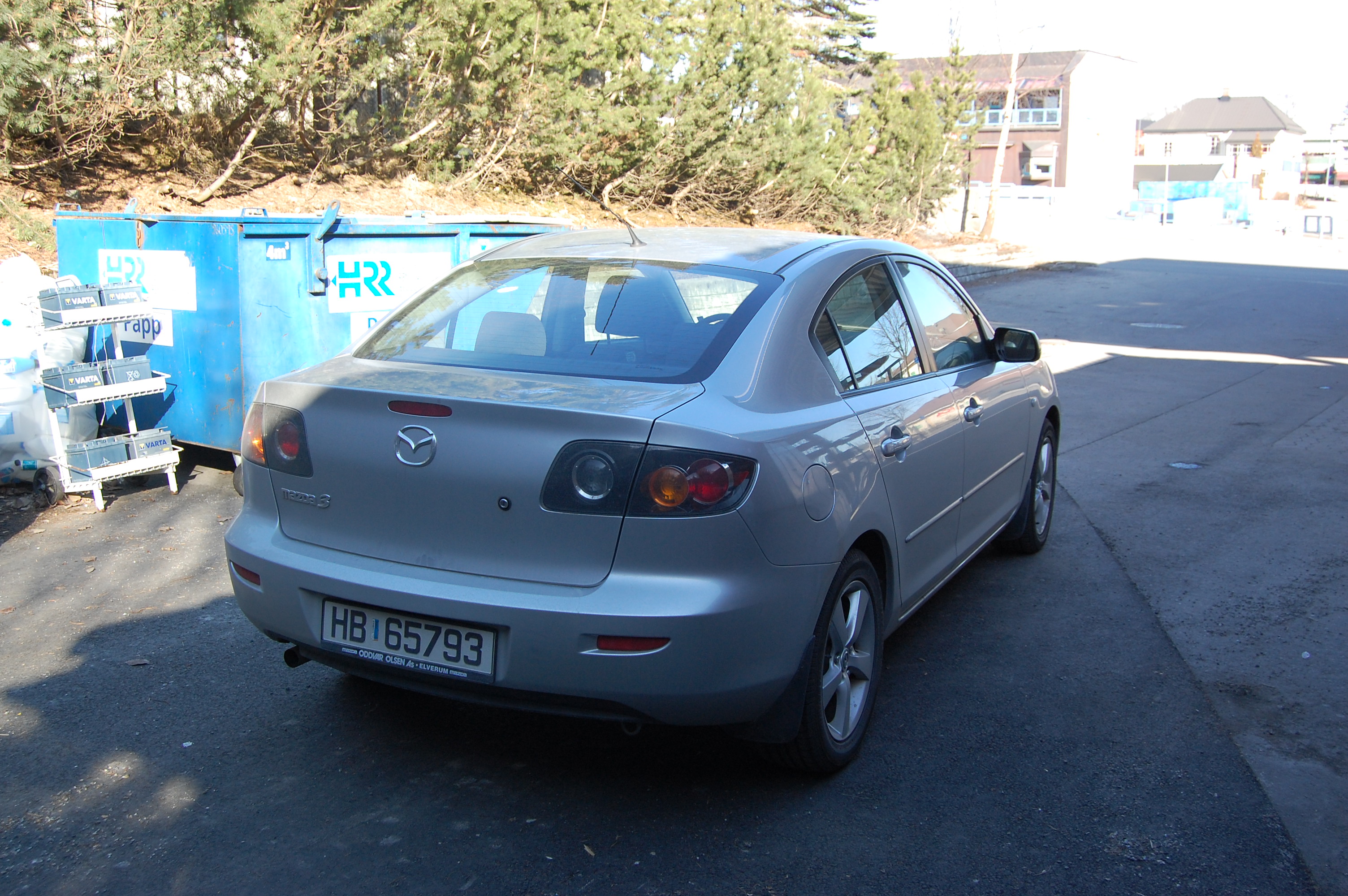

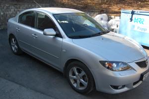

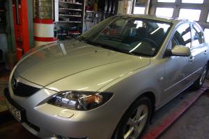

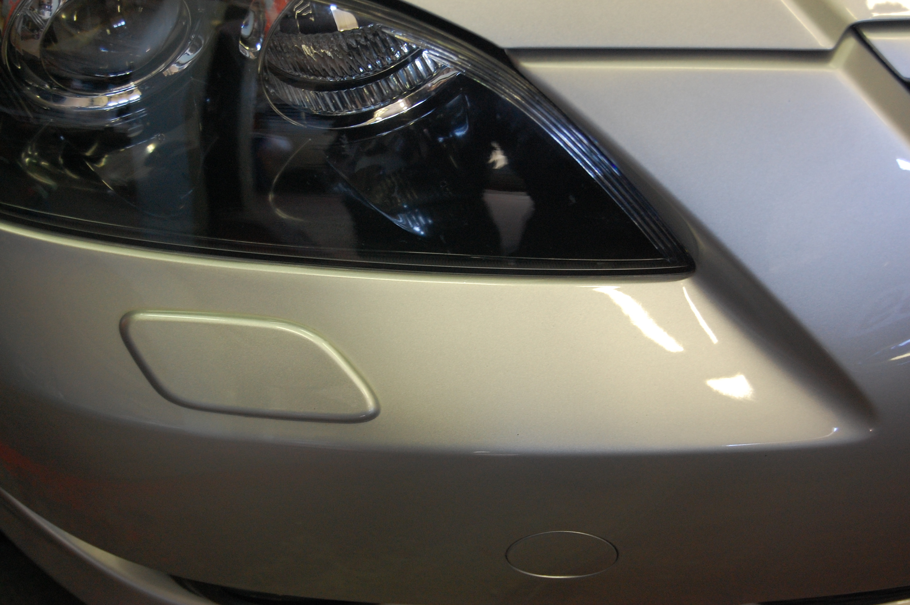

Har pusset opp bestemors sølvgrå '07 Mazda 3 idag. Og jeg husket før og etter bilder! Forskjellen ble skuffende liten siden bilen er ny og nesten strøken, og sølvgrå i tillegg, men den ble sinnsykt glatt i alle fall. Bilder legges ut så fort jeg finner kabelen til kameraet. Fikk testet Swissvax Cleaner Fluid...

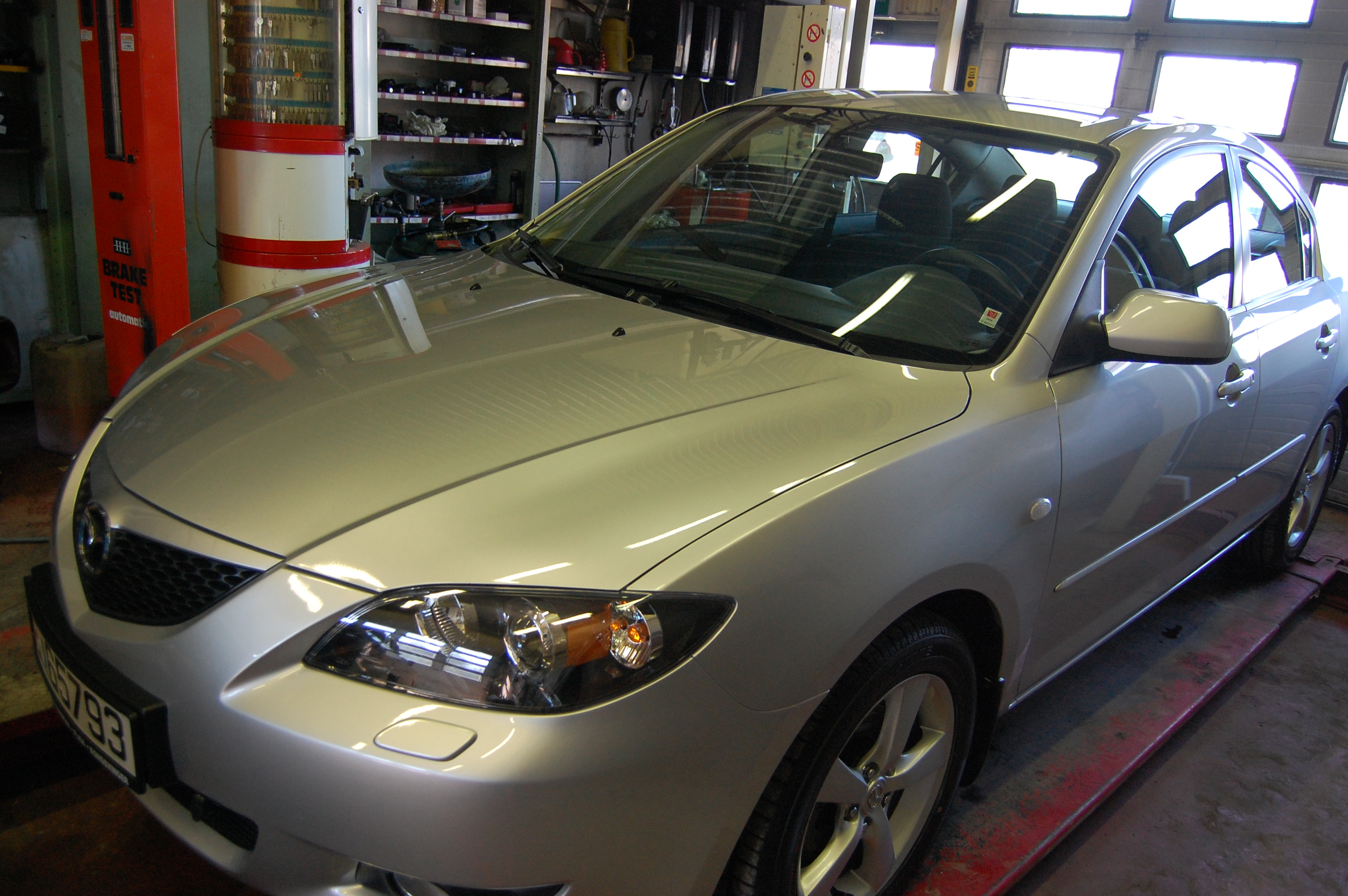

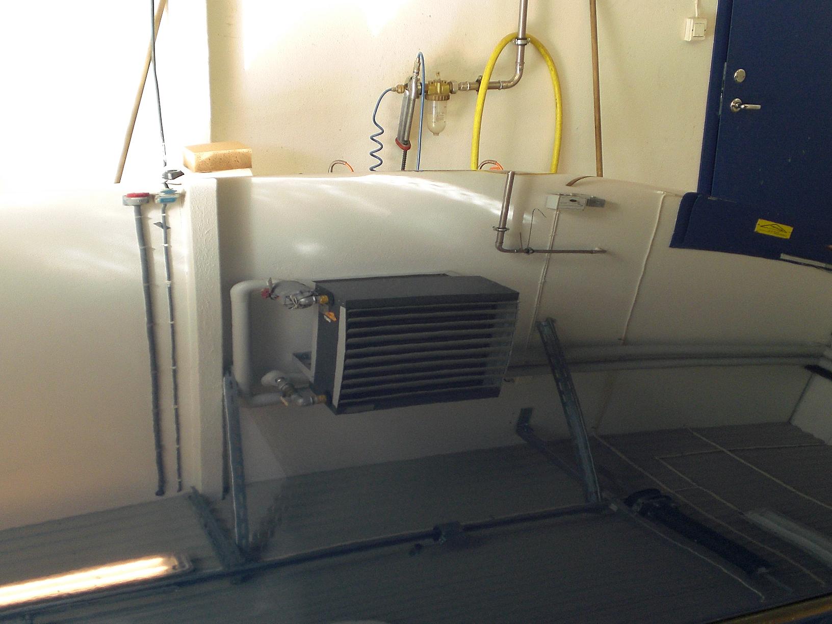

Slik så altså dagens lille utfordring ut. Tanta til dama driver en Statoil stasjon, så jeg får låne verkstedet der innimellom. Jeg begynte med en vask i automaten (sølvvask), fordi det ikke er manuellvask der. Deretter var det tørk, felgpolish og hjulfornyer, lakkrens (Swissvax), polish (Super Resin) og forsegling (Extra Gloss Protection). Polerte også vinduer, speil og lykteglass med AG Car Glass Polish. Alt tok cirka fem timer og ble gjort for hånd. Biltema maskinen har jeg brukt opp putene til så til jeg får Cyclopads fra Autogeek må den nesten ligge litt.
Før jeg begynte syntes jeg bilen så greit ut, den var ikke så aller verst møkkete engang, men den så liksom "død" og kjedelig ut i fargen.

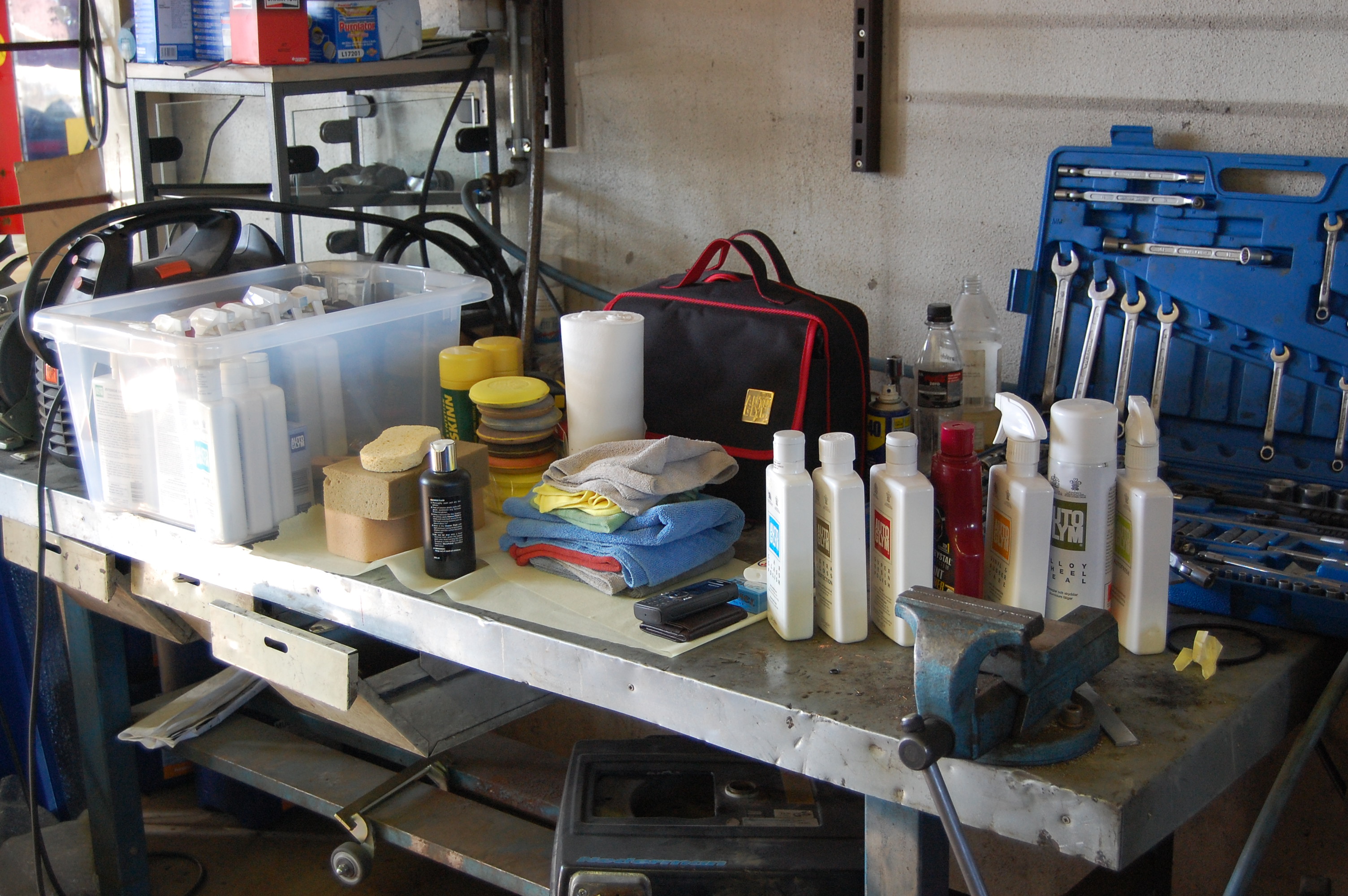

Dette er brorparten av det jeg bruker foreløpig.

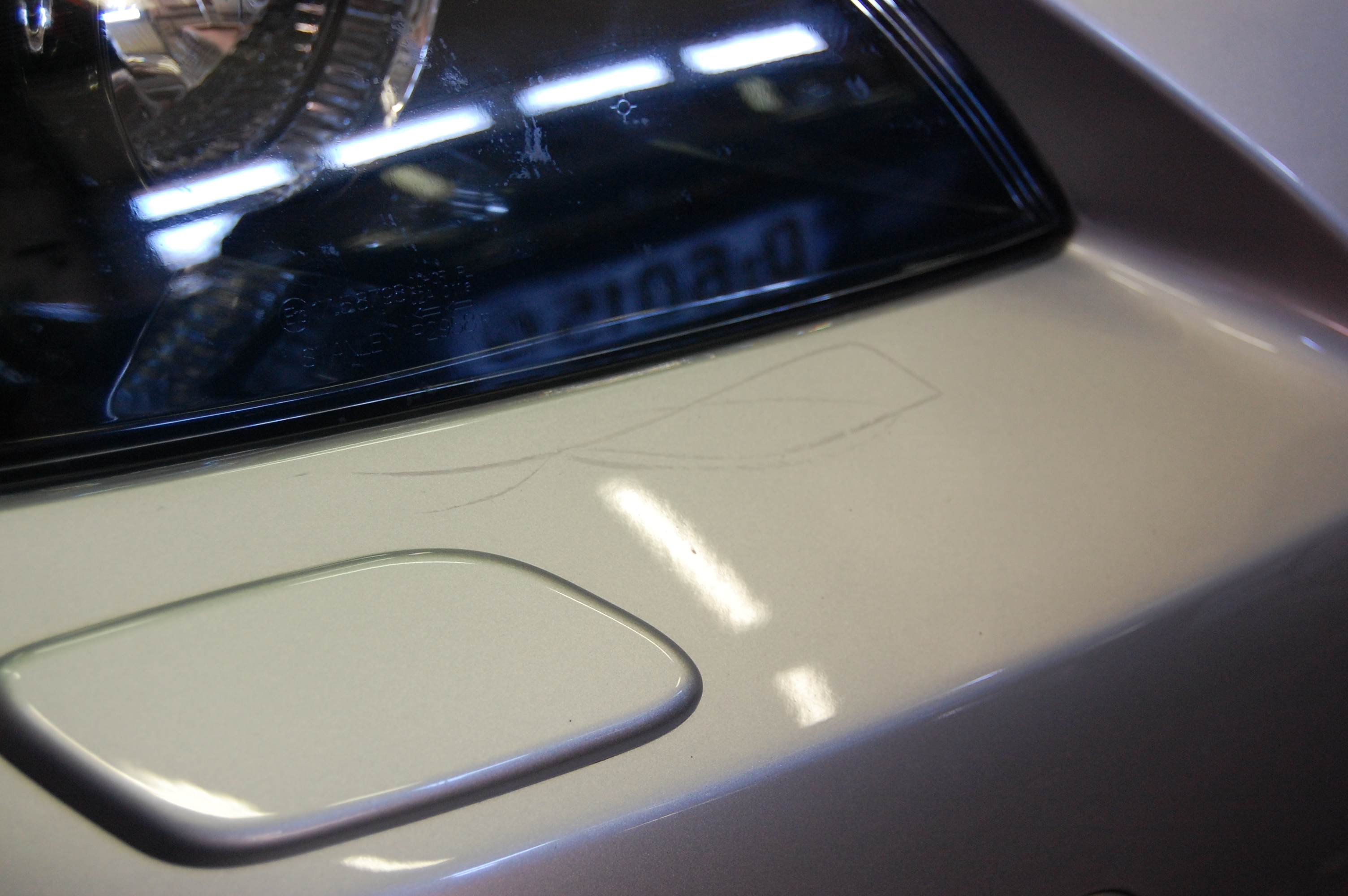

Close-up av en ripe under lykten.
Den var intet problem for Swissvax Cleaner Fluid.

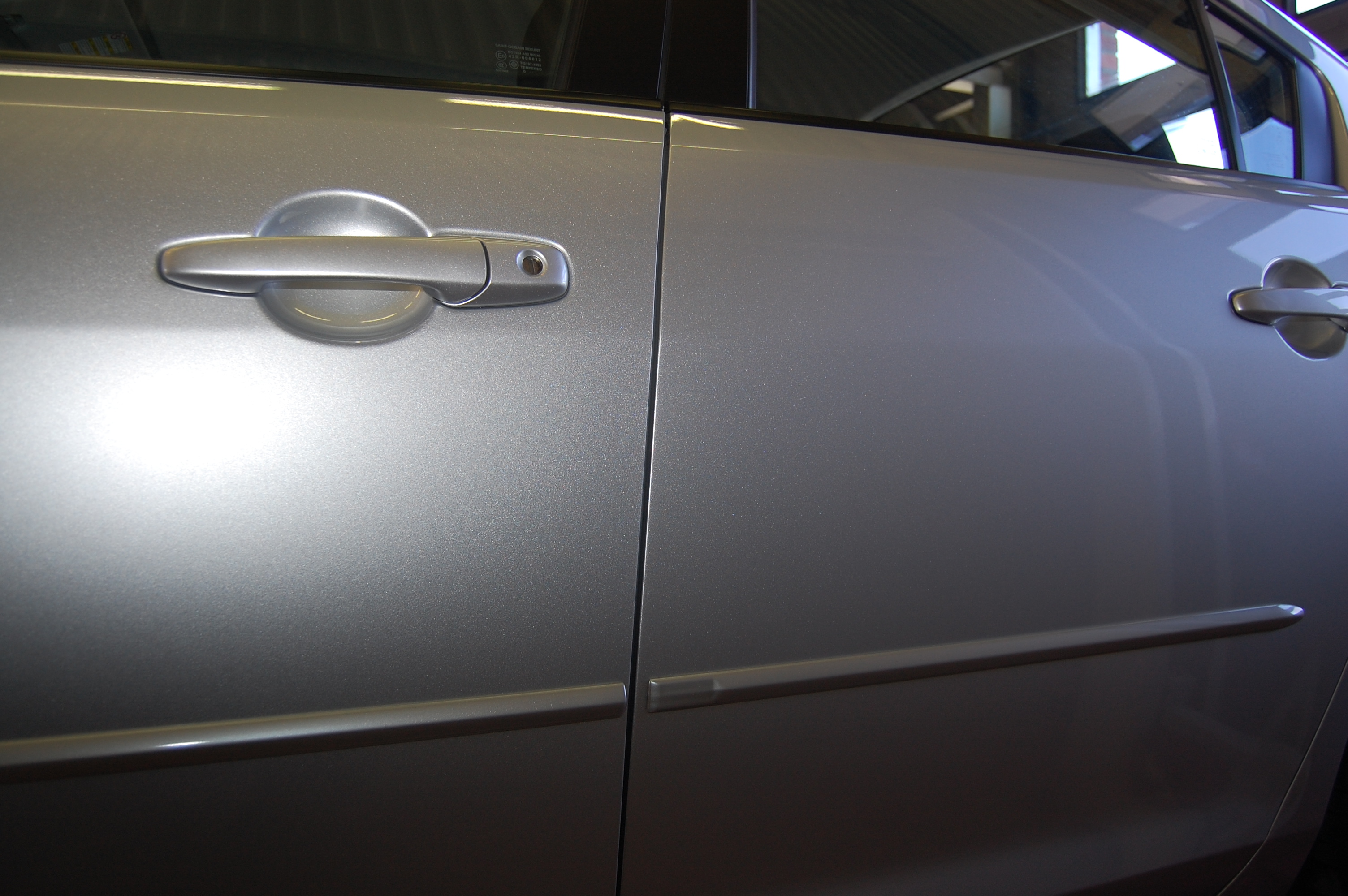

Etter lakkrens, polish og forsegling greide jeg å få frem metallic-kornene igjen.
Bilen har mer "liv" i fargen igjen.
Tok med et fra utenfor verkstedet i solen også.
Edit: På bildet med metallic-kornene synes de bedre dersom man trykker på bildet og får det opp i full størrelse!
