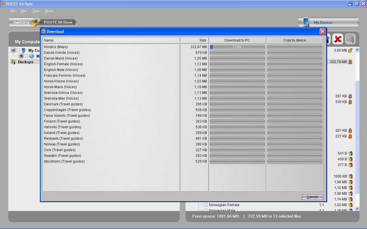

Det er veldig enkelt. Du bare fyrer opp Route 66 synk, og velger oppdater under "Tools"
Deretter har du siste versjon av alle kart, stemmer og guider. Gratis.
Ah, ikke værre.. Tusen takk, skal prøve dette i kveld
