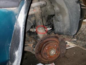

Du kan vel ikke skaffe et bilde fra bak bremseskiva ?

Simkin: Det du har ringet rundt, er strips for å holde ABS-ledningen på plass.
det var ikke noe spesifikt jeg ringa rundt. men på mange biler kan du dele fjærbeinet der.. :)
Endret av Simkin
8951497[/snapback]
Og jeg oppdaga at det var klin umulig å dele fjærbeinet der når det ikke hadde vært opp siden bilen forlot fabrikken på slutten av 80-tallet. Heldigvis slapp jeg å styre med drivaksler for å få det av:)
