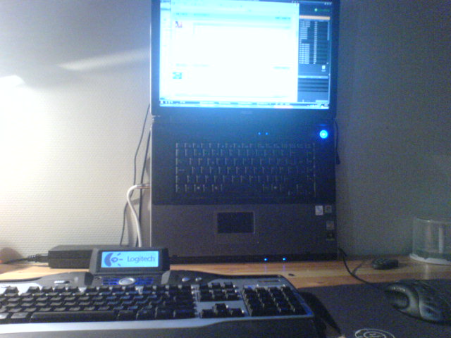

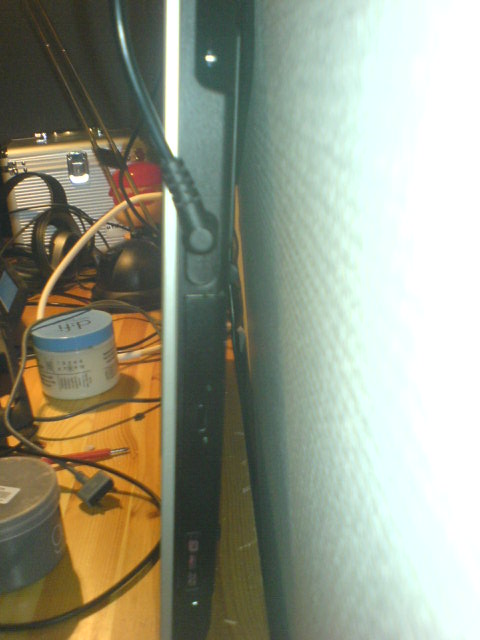

Legger til et bilde så dere får se plassering..
Den står ikke helt inntil, så det skal ikke være noe problem..
