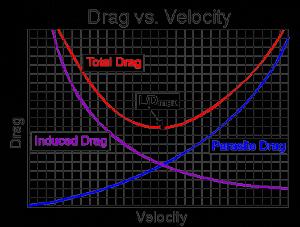

CFM Skrevet 12. mai 2008 Skrevet 12. mai 2008 (endret) Du har et punkt som heter "L/D Max" i aerodynamikklæren. Den beskriver forholdet mellom Lift og Drag. L/D Max er der løftet er størst i forholdet til motstand og fart. Kan beskrives med en enkel tegning: Edit* Endret 12. mai 2008 av gilera
A-Jay Skrevet 12. mai 2008 Skrevet 12. mai 2008 Men får vel lavere forbruk per km også på grunn av lavere luftmotstand? Eller tar jeg feil nå? Det er jo noe med hastigheter nært lydens som visstnok minker luftmotstanden. Luftmotstanden øker vanligvis med hastigheten, så sånn sett burde lavere hastighet gi mindre luftmotstand. Så enkelt er det ikke i virkeligheten dog. Når man reduserer hastigheten, vil nemlig flyets nese få en tendens til å "bikke" oppover. Dette gjør at flyet "ser" mindre areodynamisk ut for luften som treffer det, og da øker drivstoff-forbruket igjen. Så best drivstofføkonomi får man nok i punktet hvor begge typer luftmotstand minimeres mest mulig. Høyden har også noe å si, da man har mindre luftmotstand i større høyder. Hvor dette "punktet" er vet jeg ikke helt sikkert, men jeg har en sterk mistanke om at dagens jetfly ligger ganske nært dette punktet, i alle fall med det designet de har. Det kan hende det er mulig å designe et fly som er effektivt ved lavere hastigheter.

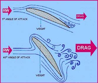

CFM Skrevet 12. mai 2008 Skrevet 12. mai 2008 Du har noe som heter "Parasite Drag" (parasittmotstand). Det er motstand som øker med hastigheten. Så har du noe som heter "Induced Drag" (indusert motstand). Den minker faktisk med farten fordi som sagt over. Når hastigheten blir mindre mø flyet løfte nesa for å holde høyden eller med andre ord beholde køftet. Da blir angrepsvinkelen større så luften som strømmer over vingeprofilet "slipper taket" og det dannes et turbulent grenselag som skaper motstand. Hvis angrepsvinkelen blir for stor vil luftstrømmen slippe taket helt og vi vil få noe som kalles "Stall".
