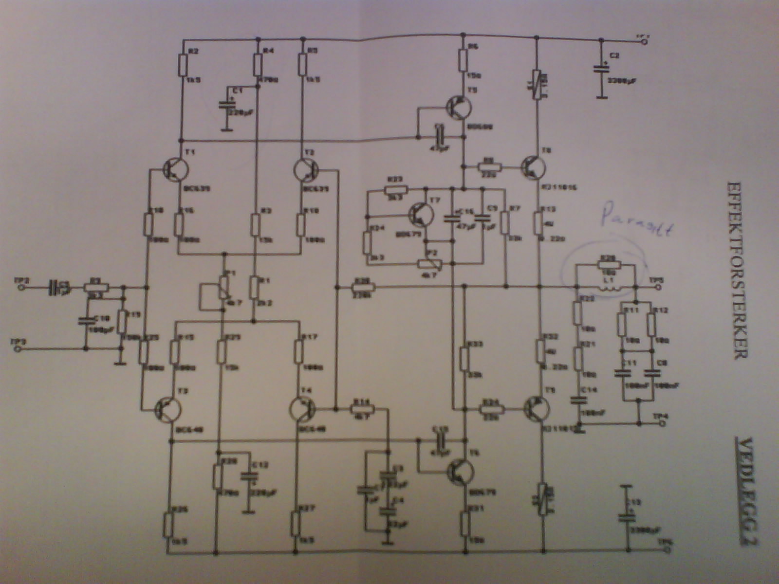

Her er noe av det jeg husker angående de kretsene jeg fikk utdelt.
Den første kretsen(effektforsterken) var en klasse AB(?). Vi fant tilbakekoblingen og regnet ut det som da skrev på arket(de kondensatorene som var der for gjøre noe relatert til DC-strømmen), da på den vanlige måten og i desibel bare for å vise fram litt til sensor som retter prøven.
Legg også merke til at L1 og motstanden den er koblet i nærheten til(kanskje dårlig forklart) er der for å fjerne antenne-effekten, eller intermodulasjonsforvrengning mener jeg det var(hvertfall en type forvrengning). Gjorde litt mer også som jeg ikke husker.

effektforsterkeren: Alle de små kondensatorene er der for å fjerne høyfrekvens signaler. Har fått vite at det er stor sansynlighet at vi får en del om tomgangstransistoren, finne ut hvor mye strøm som går igjennomtransistorene på tomgang når potmeter p2 ligger i forskjellige stillinger. Forstrekningen på hele dritten er ca 48x. øvre halvperiode av signalet går gjennom T1, T3, T5, og T6, og negative igjennom T3, T4,, t8, T9. De 2 motstandene og kondensatoren i serie på utgangen er en "virituel høyttaler når forsterkeren får signal men ikke har noen høyttaler tilkoblet.
Den spolen og motstanden på utganen het vist noe sånt som Parasittoscilliasjon. som var der for å fjerne høyfrekvens og "annet dritt" på utganen :S :p,.
Digintal: Læreren vår som hadde sendt inn skjema som forslag :p, han er drittsekk ;). Noe av greia her er at etter den transistoren å inverterenen på inngangen er den noen neller porter og noen inverterere. 2 Nand portter og en invtertere som er kobla sån som på skjema fungerer som en S R vippe med invrterete innganger.
Gidder ikke rette skrivefeil :p

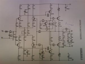

legger ved effektforsterkeren..
Endret av Glutar
Effektforsterker:
L1 på effektforsterkeren Fjerner Høyfrekvent, radio signaler, og alt mulig annet dritt for å ikke komme ut på høyttaler.
2x 10ohm motstander på utgangen + 1x kondensator 100nF kalles Dummyload, later som den er en høyttaler om ikke høyttaler tilkoblet.
Tilbakekoblingsmotstanden (R29?) og T4 RBasis R14 er motstandene som bestemmer forsterkningen. R29/R14+1=ca 48x/ganger

Alt helt til høyre(R20, R22, R21, R12, R11, C14,C11, C8 og L1) er der for å fjerne antenne effekten i høytalerledningen. hadde ikke disse komponentene vært der, hadde vi fått intermodulasjons forvregning...
Det er noen her som mente at R22, R21 og C14 er en såkaldt Dummyload, må stille meg tvilende til den.
Jeg mener at alle komponentene som er koblet til utgangen kun er for å forhindre radiostøyø.
Er det noen som mener noe annet og kan gi en GOD begrunnelse på denne er jeg meget inntresert.

Begynte og tvile litt nå jeg også :/

Jeg tviler sterkt, for jeg regnet nettop på både grensefrekvenser og den kapasative motstanden ved 1KHz.
Dette er resultatene:
Filter 1 (R22,R21 og C14)
Grensefrekvens = 795775,4 Hz (dette er et HF filter)
Xc = 1591,5 Ohm
Filter 2 (R11,R12,C11 og C8)
Grensefrekvensen = 159154,9 (dette er også høyfrekvent)
Xc = 795,77 Ohm
Leste litt om Dummyloads ista, for dette er noe vi ikke har hatt om på min skole.
Utifra det jeg da forstår, så kan ikke dette være en dummyload, men et HF filter for å forrhindre intermodulasjonsforvrengning.
Noen som mener jeg har feil tar jeg gladlig mot krittik, og vil gjærne diskutere det.

Har også regnet det ut og det stemmer med dine beregninger. Betyr grensefrekvens at den IKKE slipper igjennom frekvenser over 795khz, 159khz?
8784676[/snapback]
det kommer ann på om det er ett lavpass filtereller høypassfilter.
I dette tillfellet så vil det fjærne alle signaler over grensefrekvensen, i forenklet tale.
Da stiller jeg spørsmålstegn til en lærer som sa det.
Men han sa også, at han ikke viste hvorfor det var en serikobleing og en parallellkobling i parallell. der stiller jeg også ett spørsmålstegn.
8785649[/snapback]
Det har ikke noe å si om den er i serie eller paralell.
Tror det er av praktiske grunner, for da slipper man og bruke forskjellige komponenter.
Ikke noe annet.
