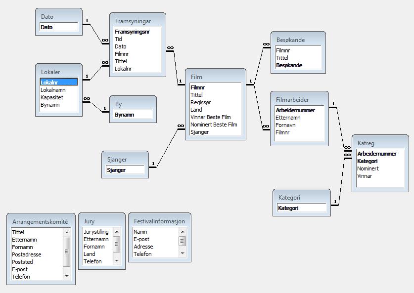

Jeg får kaste meg inn med et forslag jeg også da. Denne er bygget på et par ideer herifra, litt fra læreren min og meg selv.
Noen kommentarer?
8775136[/snapback]
Jeg ser du har "byid", "sjangerid", selv om du egentlig bare kan relatere direkte til "by", og "sjanger". Hvilken måte er egentlig best? Brukte nesten en hel time på særdeles høylytt diskutering (jeg gjorde det på den måten du gjør) av nettopp dette, men det kom ingenting godt utav det.
8775207[/snapback]
Best å bare gi faen i ID'ene..har ingen praktisk betydning whatsoever siden du kan linke de direkte til indifikatoren i de andre tabellene..trenger ikke en egen ID av sorten for å lage primærnøkkel..bare ta primærnøkkel på "by" eller "bynavn" eller hva det nå er, og knytt den til "by" eller "bynavn" i den andre tabellen.

Jeg har fått gjort mye mindre enn planlagt, men har lagt ved så mye som jeg har fått til. De fleste skjemaene er enkle hoved-/delskjema med f.eks "Film" og "filmvisning", eller "Lokale" og "visningsrom". Disse har jeg ikke lagt noe særlig vekt på, men har laget det som etter min mening er det vanskeligste skjemaet, film+besetning. Her har jeg endret på skjemaspørringene i delskjemaene for å sette villkår, og har skjult "rolle" og satt standardverdi til regissør/manusforfatter/skuespiller.
På menyen får jeg en dirty-feilmelding når jeg prøver å bruke lukkeknappen. Bokstavelig talt. :p Dere får se om dere får noe ut av det, datamodellen kan i alle fall hentes fra den gjennom relasjonsvinduet.

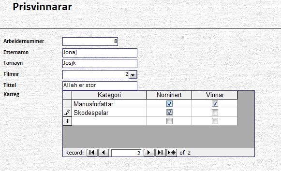

Laster opp mine relasjoner og hvordan skjemaet mitt for premiering/nominering ser ut. Ikke så komplisert, vennlig. Har samme prinsippet med vinner og nominert i skjema med beste film.

Slikt forberedelsen er formulert får ikke filmarbeiderene priser, men filmene (Beste regi, ikke regissør. Beste manus, ikke manusforfatter. Beste skuespill, ikke skuespiller.) . Kan være dette forandrer seg på selve eksamenen.
Malakoff, tror du har misforstått oppgaveteksten. Den er formulert slik at det er filmene, ikke personene som får tildelt priser. Det er beste regi, ikke beste regissør, beste skuespill, ikke beste (mannlige/kvinnlige) skuespiller osv.
8776144[/snapback]
Tenk dere hvor LETT det er å bare si hvilke filmer som får prisene! Men har dere ikke tenkt på at det er noen som får prisene i tillegg? Klart kan man skrive at "ditten" får beste regi, men regissøren får prisen. På denne måten klarer man å knytte arbeideren til filmprisen også..
Hvis man bare skal skrive hvilken film som vinne kategoriene er det jo så lett som å legge til "beste film", "beste regi", "beste manus" og "beste foto" som avkrysningsbokser i selve filmtabellen! Så bare legger man den ene tabellen inn som skjema og kan bare krysse av for hvilke priser filmen skal vinne.
Du kan ikke gi en film beste skuespillerprisen..den må du gi til personen. På samme måten tror jeg dette prinsippet vil gjelde for de andre kategoriene..comprende?

Det er et godt poeng at det står beste skuespill(uten -er).HELE IT-klassen + lærer var overbevist om at det måtte vere en trykkfeil..siden du allerede har både regi og film som priskategori. var litt merkelig at det skulle vere en pris for det generelle skuespillet. OM det isåfall er slik at det BARE er til filmene prisene skal gis er det jo nesten ikke et eneste problem med denne oppgaven, og legger meg isåfall flat.
Slik datamodellen min er nå, så er det ikke noe som er spesielt avansert - og jeg tviler ikke på at noe sånt vil komme (f.eks. iif-setninger, summeringer og beregninger osv osv). Men siden de så bevisst har brukt priskategorier som går direkte på filmen og ikke personer, så tror jeg det er et bevisst hint på at dét ikke er en av tingene som de kommer til å gjøre mer komplisert i morgen. Kan selvfølgelig ta feil, men alle jeg har snakket med har vært av samme oppfatning.

Edit: Men jeg tror gjerne at det som skal gjøre det mer komplisert er at det kommer nominasjoner. Men det blir vel bare en mange-til-mange-relasjon mellom film og priskategori + en avkrysningsboks ved hver nominasjon for om den filmen vant eller ikke
