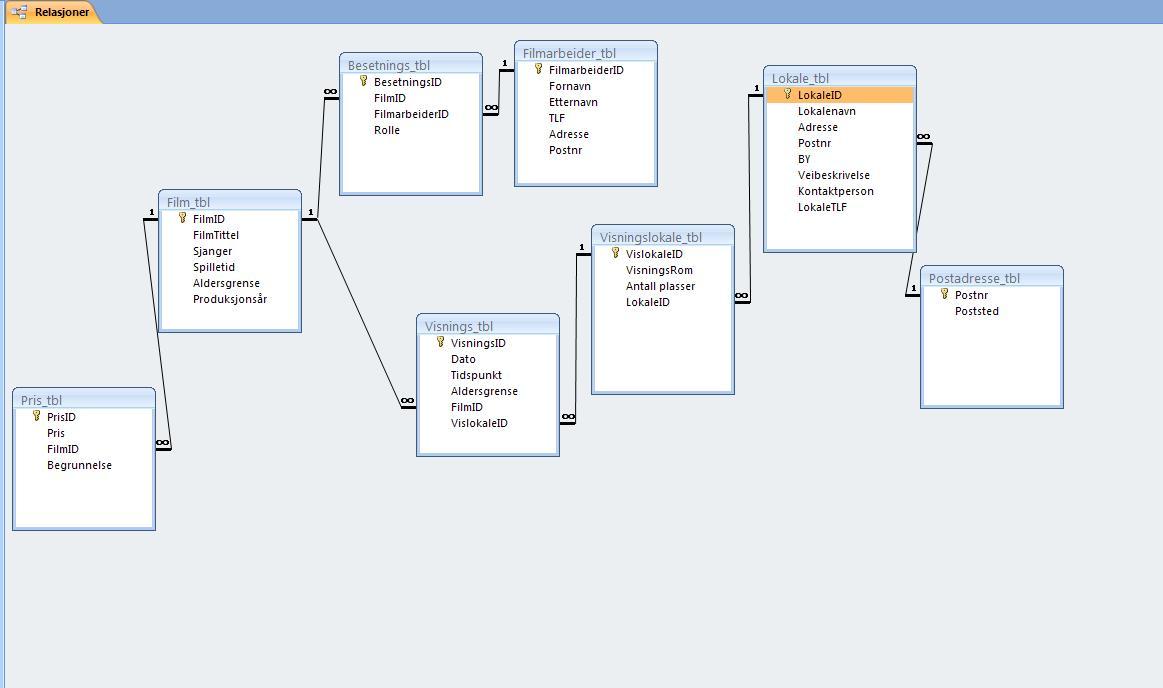

Hei tspeed, jeg synes du kommer med mange gode tips, og virker som har du har god peiling på dette, har du en modell du vil lage og vise? :D Hadde vært til stor hjelp, værtfall for meg.

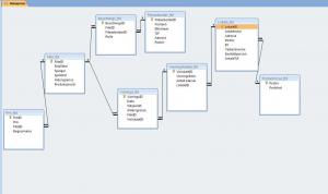

Hei folken, jeg har også kommet opp i Systemutvikling, som egentlig var en lettelse :p
Har prøvd å lage en modell sammen med de andre jeg kom opp med,
speek your mind.
Mange tabeller her,ja. Hvilken funksjon har "typelokale"? Jeg synes at info om lokale (antall plasser osv?) burde kunne registreres i filmlokale tabellen.
Slik jeg ser det, gjør "filmarbeider" delen det slik at det vil kunne oppstå dobbelregistreringer, i tilfelle noen medvirker som skuespiller i en film ,men regissør i en annen? Eller hvis noen har både regi og skuespill i samme film?
I tillegg: Tar vi høyde for at databasen kan brukes igjen flere år? Hvis den skal brukes over flere år, må vi vel slette alle filmdeltakere fra forrige år? Derfor synes jeg det blir urelevant med "prisår" og "arrangementsår".
Btw, er det samme modell du opplastet her som på photo-host? Var noen felt som manglet på den som ligger her.

Takker for at på peker noen timg :)
skal se om jeg kann endre noe.
Ja, jeg vil at databasen skulle kunne brukes over flere år, det er ikke nødvendig å slette alle filmene fra forige år men det burde gjøres og det kann gjøres med litt koding, (jobber med det no)
det er nesten sakke modellen som på photo-host, forandrtet noe for at jeg tenkte at en skuespiller kunen få en pris, det var ikke "beste skuespiller" men "beste skuespill" som sto på arke derfor fjærnet jeg det

Her kommer det utkastet jeg og andre har kommet fram til så langt. Tar i denne modellen høyde for at det er en filmen som får prisen i de ulike klassene. Har ikke giddet ta med noe om arrangementskomiteen heller.
Alle innspill mottas med takk:)
Hvorfor er det så mange som bruker egne tabeller for å lage kombinasjonsbokser? Så lenge det er forholdsvis fastsatte alternativer (f.eks. navnet på tre byer), så er det vel unødvendig å lage egne tabeller for å lage/endre alternativene. Kombinasjonsboksen kan lages direkte i den første tabellen i stedet.
Edit: Applaus til tspeed for å, etter min mening, ha den beste og mest oversiktlige modellen til nå. Er noen småendringer jeg ville ha gjort, f.eks. en egen tabell for registrering og endring av ulike roller (det er mer brukervennlig - kan legges inn i et menysystem), men ellers ser det veldig bra ut.
Endret av bhsand

Ja, sensor vil se det. Sensor vil se at så lenge du har navnet, kapasiteten og adressen til lokalet og dets rom, så spiller det ingen rolle om det er en VGS eller en kino, selv om det også kommer fram.

Den tspeed synes jeg så svært god ut, selv om jeg ikke skjønner hva kontaktperson gjør der? Ellers svært god! :)
Burde kanskje endre entetitesnavnet eller hva det heter. Tanken min er bare at hvert lokale har en kontaktperson? Det kan være greit å ha med i en rapport hvor f.eks man skal skrive ut en liste over de ulike lokalene.

Enig. Her er det viktig å tenke på brukervennligheten.Men rolle i en film, sjanger etc er vel rimelig faste alternativer det og, som ikke er behov for å endres?
vi har vel prikk like modeller tspeed sett bort ifra at jeg har tatt høyde for at enkeltpersoner kan få pris, og at jeg har skilt ut BY og SJANGER? + attributtforskjeller såklart.

Det kan jo være helt forskjellige roller en person utfører i en film. Attributtet "jobb" kan jo brukes i entiteten mellom "film" og "filmarbeider". Da har du løst oppgaven om den sier at arbeiderne kan gjøre forskjellige ting i forskjellige og/ eller samme film(er).
Filmsjangre er ganske faste, men man vet aldri om man har glemt å registrere en eller to ;)
Sjanger komboboks...?
Hvis man bruker komboboks, må du kanskje tenke på at det burde være mulig å legge til sjanger raskt å lett, dere har vel sett at flere filmer har flere enn ett sjanger som Drama / komedie eller Adventure / Drama etc.
