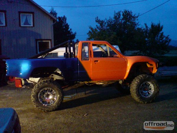

wazzza Skrevet 31. mai 2007 Skrevet 31. mai 2007 (endret) Jeg har ikke mye peiling på hilux, men den du viste bilde av er med Stiv foraksling. En vesentlig fordel om du skal ha hevesett til den. Hevesett for IFS (independent front suspension) er svindyrt. Finnes også bodylift, men det er i mine øyne jallajalla og har lite på offentlig vei å gjøre. 7,5" diffen i IFS`en tåler heller ikke mye juling.. Husker ikke helt hvilket år de gikk fra stiv aksling til IFS. Motormessig kom vel de gamle luxene med både bensiner og toyotas velprøvde 2l dieselmotor. (2.4 sugediesel). Drar ikke skinnet av pølsa, men med turbo på denne går den ikke så værst.. Disse bilene krever mere vedlikehold enn en personbil i form av smøring av kryss, CD-ledd og en rekke styreledd.. Kan gjøre mye kult med de gamleluxene. Slenger ved et bilde av luxen til en kompis. Den er fra midten av 80-tallet, men nybygd med chevy 350 V8. Ombyggingen er også godkjent Endret 31. mai 2007 av wazzza
