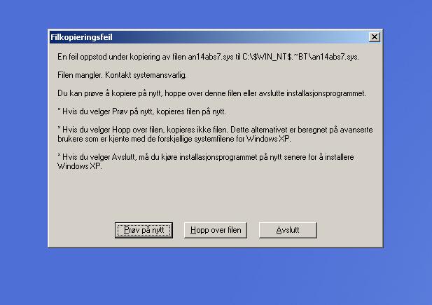

Blåbær Skrevet 30. mai 2007 Skrevet 30. mai 2007 Denne feilmeldingen kommer opp når jeg nå prøver å installere xp på nytt. Jeg bruker originalen OEM-cd'en. Jeg skal oppgradere og ikke fjerne alt jeg har på datan.

wiberos Skrevet 31. mai 2007 Skrevet 31. mai 2007 Om du har prøvd på å brenne om platen uten å lykkes, så det er bare å finne hvor problemet oppstår. For å lokalisere problemet: - prøver du å reinstallere fra inn i OS du har nå eller med å boote fra CD-plate? - fungerer PC-en din med Oset du hadde eller sitter du fast nå? -har du prøvd å finne an14abs7.sys file på harddisken og ellers i cd-plate? Hvis ja, hvilken informasjon får du når du klikk på egenskaper? Har du prøvd på en uppgrade installasjon før du prøvde på reinstallasjon? Er det en C:\£win_NT£~BT\ folder på harddisk som er ikke borte etter en mislykket installasjon. I så fall hva er i den? Det kan påvirke kopiering av denne filen, som enten er oppgradert, modifisert allerede fra et annet program du har installert.
Blåbær Skrevet 1. juni 2007 Forfatter Skrevet 1. juni 2007 - prøver du å reinstallere fra inn i OS du har nå eller med å boote fra CD-plate? <-- booter ikke fra cd da det vil fjerne alt jeg har. Men starter fra windows og velger da oppgradering - fungerer PC-en din med Oset du hadde eller sitter du fast nå?<-- xp fungerer bra men har problemer med å kjøre et par programmet, paint.net, audacity. De programmene har fungert tidligere så lurer på hva har skjedd. -har du prøvd å finne an14abs7.sys file på harddisken og ellers i cd-plate? Hvis ja, hvilken informasjon får du når du klikk på egenskaper?<--har gjort, men det rare er at hver gang etter omstart så endrer filnavnet seg hver gang men er alltid en sys fil og har både tall og bokstaver i filnavnet. Og ja har brent en ny cd, men den fungerte ikke, ble samme problemet. Har slettet C:\£win_NT£~BT\ mappene flere ganger og enkelte ganger latt mappen være noen ganger også. Muligens jeg er nødt til å besøke pirathavna for å få det til å fungere.

Blåbær Skrevet 1. juni 2007 Forfatter Skrevet 1. juni 2007 Problemet er at filen ikke finnes, hver gang jeg restarter pc'en og prøver å installere xp på nytt så blir filnavnet forandret, og har ennå ikke klart å kunne lokalisere filen. Formulerer meg litt feil, vil bare installere xp på nytt på denne maskinen. Men skal se om jeg klarer å installere ved å boote opp fra cd'en, hadde i det lengste håpt at jeg kunne sluppet det.

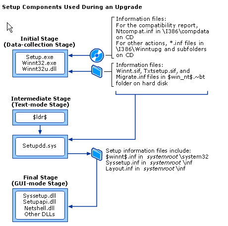

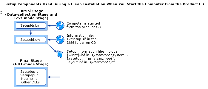

wiberos Skrevet 1. juni 2007 Skrevet 1. juni 2007 • An upgrade when the computer is started from the operating system to be upgraded. • A clean (eller repair, tilføyet av meg) installation when the computer is started from the product CD. Det du prøver og dermed du får den C:\£win......~BT\ folder har med upgrade å gjøre. Og du kan ikke upgrade det samme ting. Her er bare for å vise upgrate......hvor mange drivere blir samlet fra HD og her er clean Du må nok reparere din installasjon eller utføre en clen installasjon med å boote fra CD.
